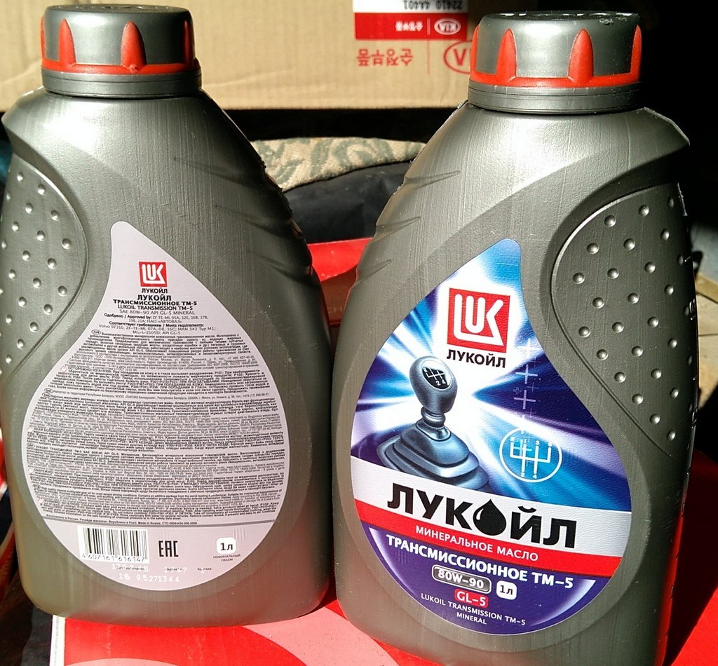

Лукойл ТМ-5 80w-90 (GL-5)
19550 ТРАНСМИССИОННОЕ МАСЛО ЛУКОЙЛ ТМ-5 GL-5 SAE 80W-90 (1Л) http://www.autodoc.ru/Web/price/art/195 ... n&access=1
19551 ТРАНСМИССИОННОЕ МАСЛО ЛУКОЙЛ ТМ-5 GL-5 SAE 80W-90 (4Л) http://www.autodoc.ru/Web/price/art/195 ... n&access=1

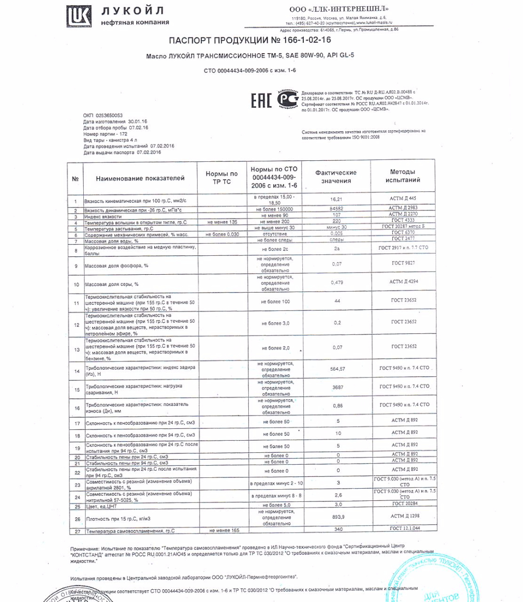

PDS
Паспорт

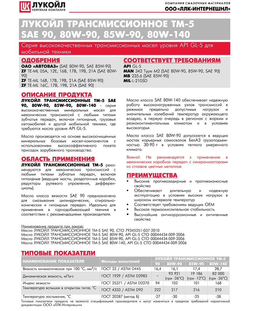

Лукойл ТМ-5 SAE 80w-90 GL-5
Новый паспорт

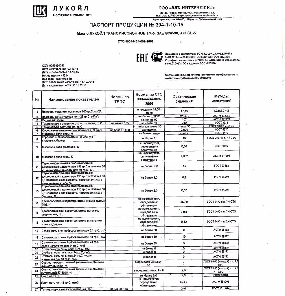

Новый паспорт
Динамическая вязкость и сера просто фантастически гуляют ))

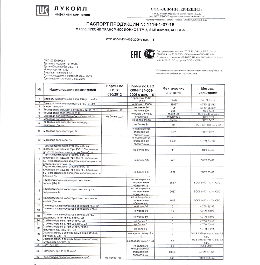

паспорт от 25 июля 2016
ТМ5 80w90,1л,1116-1-07-16,1332.png (184.78 КБ) 14558 просмотров
