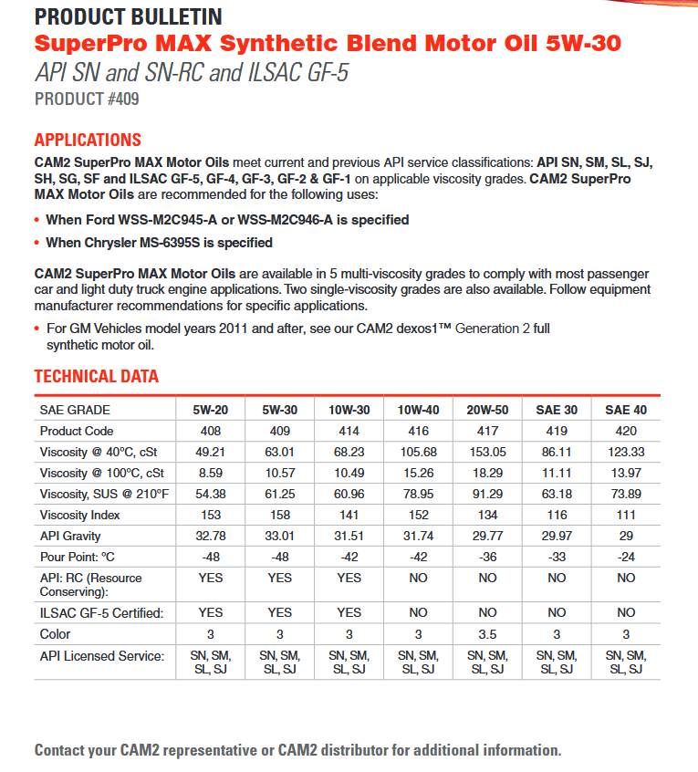

Суровый писал(а): ↑03 ноя 2019, 11:07 Эти масла на второй группе. у них низкий индекс вязкости. не выше 160
считаю что густое масло типа каждый день 5\40 быстрее добьет залегшие кольца,чем эта полусинтетика 2й группы,предпологаю что там вообще 2+ которая от 3й мало чем отличается,не может у миниралки быть температура замерзания -48 и прокрутка при -30- 4777 mPa http://www.pqiamerica.com/June%202014/cam2530a.htm

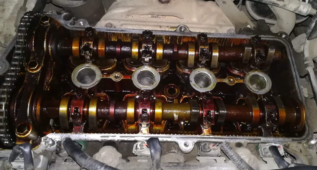

Ну что мужики. Попробовал я тут залить масло погуще по совету одного мастера в автосервисе, дескать пробег большой. Залил shell helix ultra 5w 40.
Надо сказать первый раз такое густое попробовал, раньше всегда 5w30 лил. Пробег на масле 2800 км.
Не факт конечно, что это именно масло виновато, но как-то подозрительно быстро ухудшилось состояние двигателя, а именно цвет, что все таки сдаётся мне это именно масло. Сегодня уже перешёл обратно на 5w30. Узнал что двиг потемнел чисто случайно. Утром двигатель осматривал и заметил течь прокладки клапанной крышки, приехал на сто, открыли и я офигел как потемнел движок.

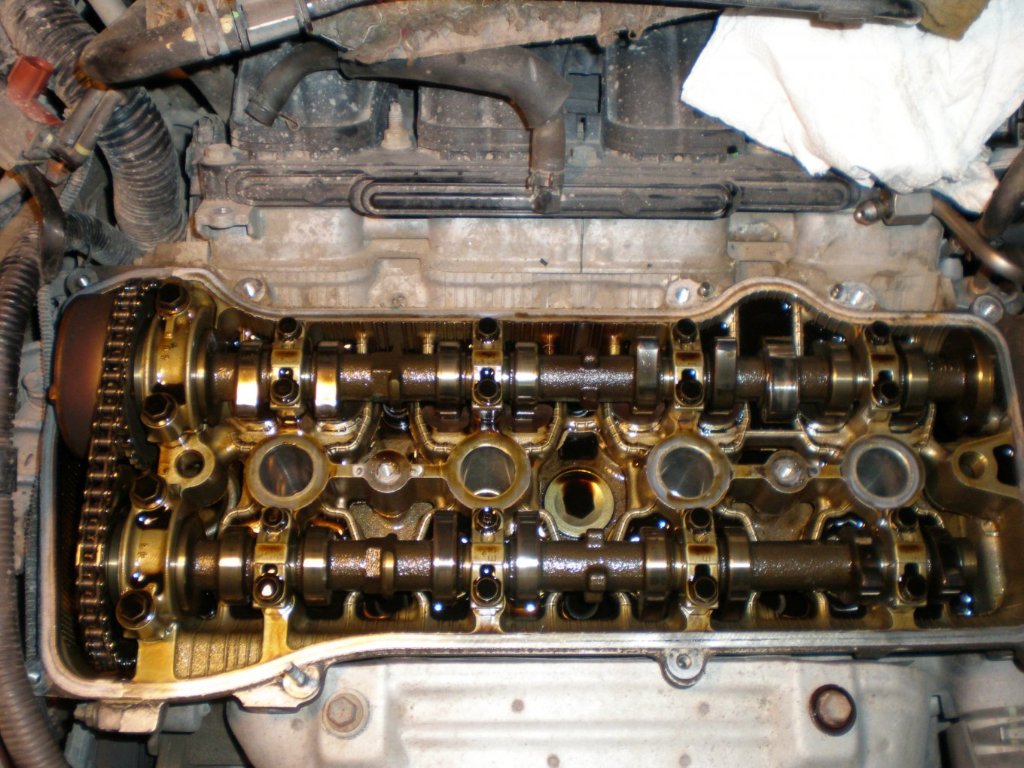

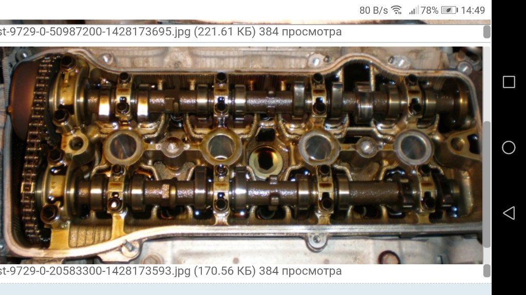

Отправлено спустя 3 минуты 18 секунд:
Фото другого движка, но цвет у меня очень похожий был.
А вот то что стало
А вот то что стало
