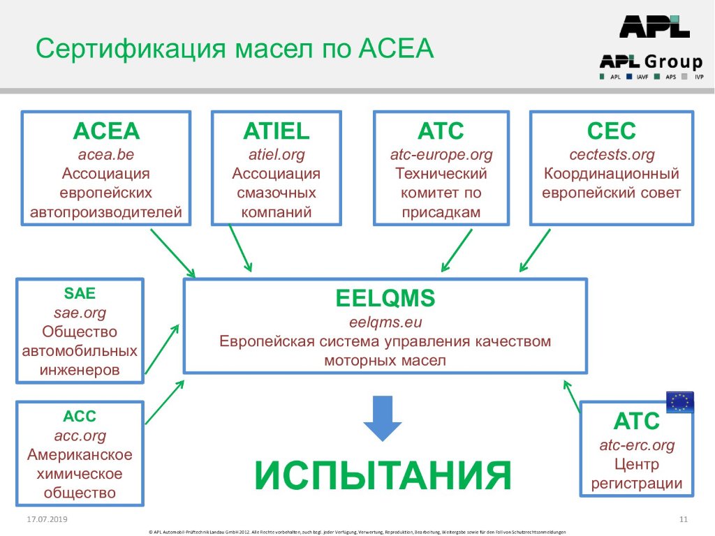

mvg писал(а): ↑17 июл 2019, 16:31 АСЕА такая же организация (ассоциация), как и ААИ.
Система ААИ-ГСМ
#332
Каждый производитель техники имеет такой центр. Но в отличии от нас они давно уже поняли, что централизация ряда функции более целесообразна, чем все держать у себя. К тому же, это не я "выдумываю", а они сами... ;)
Одобрение базовых и товарных масел 2018 международные системы11-00.jpg (123.41 КБ) 2855 просмотров

mvg,
я тебе про фому ты мне про ерёму. Реально что ли не въезжаешь о чем я тебе пытаюсь сказать ?
Требования к гсм от АСЕА формализованы и доступны, требования к гсм от Даймлера тоже. Ты настолько включенный в свою ААИ что уже не в состоянии простых вещей сделать ? воообще уже что ли ?
Система ААИ-ГСМ
#334
Дядь, по моему не только я тебя не понимаю, но ни кто кроме Моцарта...
Требования АСЕА - объединенные требования всех ее участников. Требования конкретных автопроизводителей - дополнительные требования. Абсолютно тоже самое и у нас.
Отправлено спустя 7 минут 20 секунд:
В проекте Татнефть/Volkswagen участвуют структуры ААИ. К предложенной российской стороной методике немцы ничего не добавили (добавили участника), хотя результаты для них достаточно принципиальны. Надеюсь, что в октябре-ноябре будут официальные итоги.
Это к вопросу, что немецкую сторону все в целом устроило.

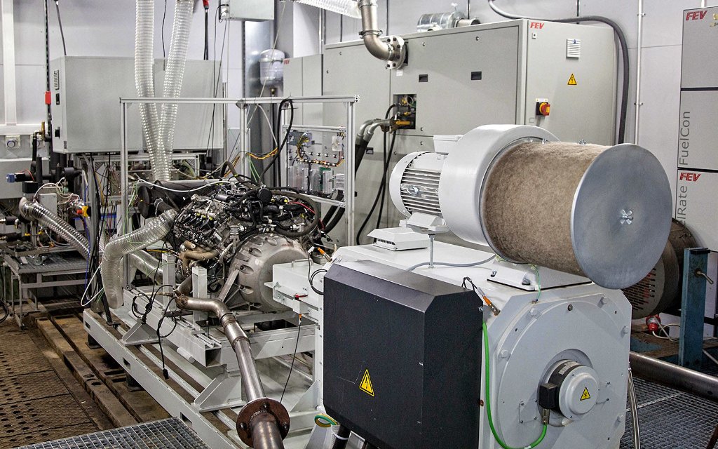

Кое-что про уровень оснащенности все же проскакивает, хотя съемка везде запрещена.
