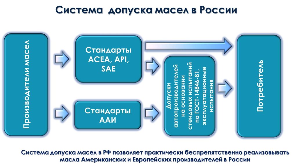

Для "всех" видов техники... в первую очередь - автопром.

Причем, это мягко сказано, про европейских и американских производителей, хотя они-то, как раз, весьма активно регулируют присутствие на своих рынках "зоопарк брендов" изготовителей смазочных материалов даже при наличии "всех видов допусков на банках". Одобрения ОЕМ часто носят "региональную привязку" - Лукойл может быть одобрен для европейского рынка, где они мало что могут, но НЕ одобрен для российского... - свободный рынок развивающихся стран... ;) В "европейский VW" Лукойл заливать можно, а в "российский VW" только кастрол...
Перечень допущенных продуктов Лукойл в API поболее, чем у многих мировых лидеров, а мы тащимся... от Petro-Canada (образно) или чего-то подобного?

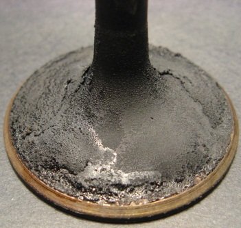

ACEA 2016: CEC L-111 Engine Cleanliness Test
Внедрили новую методику, затратили уйму денех, а она что-то ценит или как? Каков процент отказов соответствия?
На банке нарисуют "одобрямс", но будет ли от этого лучше конечному потребителю? Если все продукты соответствует, зачем их испытывать вообще, тратя уйму евро, нервов и времени...

Если бы проблем не было, не было бы и этого форума. Получил продукт одобрямс CEC L-111 - лей без оглядки..., но..., не получается "без оглядки". Вполне допускаю, что это и есть "особые условия эксплуатации" в РФ, так их и нужно учитывать.

Во вторых, и в российской системе могут применяться международные правила взаимозаменяемости компонентов, но с участием профессионалов, проверяющих соответствие заявленной рецептуре. Если Afton, Infineum и т.д. уже проводили испытания на соответствие своих рецептур, ни кто не будет требовать полных испытаний с блендера...
В третьих, каждый регион (страна) имеет свои особенности эксплуатации. Exxon Mobil Corporation, к примеру, весьма активно ведет испытания в РФ, хотя казалось бы... у них же все испытано и переиспытано. Есть масса других примеров в том же духе.
Или, для ЕС (VW) рекомендуемый интервал замены - 40 000, для России - 20 000. С какого перепуга? ;) Но и 20 000 (дизель) бывает многовато.
