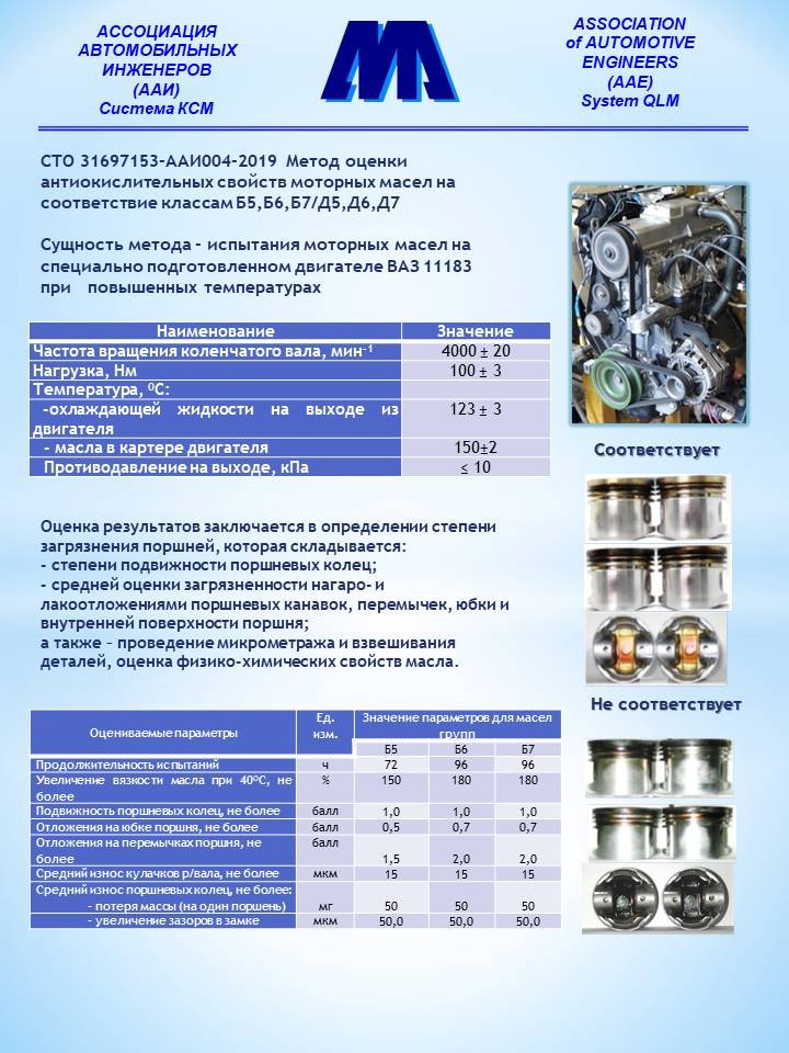

mvg писал(а): 14 июл 2019, 09:49можно ознакомиться
ознакомился. Испытания проводятся на ВАЗовском 11183 ... Какой современный, сложный и высокофорсированный мотор (!) . Нет же, это всё то же, всё тем же, о том же и туда же.
Наверное соглашусь, что в РФ может быть своя новая система стандартизации гсм ( если это она ), хотя чем она лучше будет современных уже имеющихся, ясности нет, кроме бОльшей разницы внешних температур воздуха,что в реальности если ниже -30-35 уже как бы (маслу) и пофигу. Но пока, как выглядит, в связи с этим появится лишь дополнительная финансовая нагрузка на стоимость конечного продукта, которая несмомненно опосредованно ляжет на плечи потребителя. Вопрос, будет ли ощутима отдача, для того же потребителя, в плане качества товара и защиты его, потребителя, прав. Сможет ли он в полной мере воспользоваться бонусами этого вида стандартизации, или, я бы назвал это скорее маркировкой согласно результатов некоторых тестов. То, что чей то доход подрастает, тут нет сомнений. А так же, вполне вероятно, вырастает шанс появления новой коррупционной составляющей...

Roadrunner писал(а): 15 июл 2019, 01:01 Испытания проводятся на ВАЗовском 11183 ...
Испытывается масло, а не мотор. И у нас, и у них, выбирается "инструмент", обеспечивающий необходимые режимы и оптимальный в части стоимости испытаний.

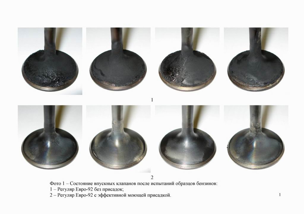

Повторюсь цитируя: СЕС F-05-93 (Оценка чистоты впускных клапанов на двигателе Мерседес-Бенц М 102 Е), МВ М 102 Е был выбран, как отвечающий современной конструкции и имеющий склонность к образованию отложений на впускных клапанах. . Хороший метод, актуален до сих пор. Метод освоен, входит в стандарт ААИ по топливам.
Все моторные методы работают по принципу ускоренного старения испытуемого продукта, для чего используются запредельные режимы работы железа: температура Ож - 120С, температура масла - 150С и т.д. (ААИ004, Sequence IIIG). Не всякий двигатель может выдержать такие режимы.
CEC L-111-16 - температура ОЖ - 97С, температура масла - 125С. Чтобы хоть что-то оценить, пришлось значительно увеличивать длительность испытаний (стоимость). Но даже с увеличенным временем испытаний остаются вопросы к повторяемости и дифференциации результатов. Можно предположить, что более жесткие режимы ограничены конструкцией двигателя.
Те же дизели вообще не годятся для оценки высокотемпературных отложений и не используются.
Sequence IIIG (1996/1997 3.8 L Series II General Motors V6 fuel-injected gasoline engine): API SM/SN/CJ4 • ILSAC GF-4/GF-5
CEC F-98-08 - Метод оценки склонности дизельных топлив к закоксовыванию распылителей форсунок на двигателе Пежо DW-10. Особенность метода - в топливо приходится добавлять всякую хрень, иначе он ничего не ценит. Метод освоен, входит в стандарт ААИ по топливам. ИМХО, применительно к России может оказаться не актуальным.

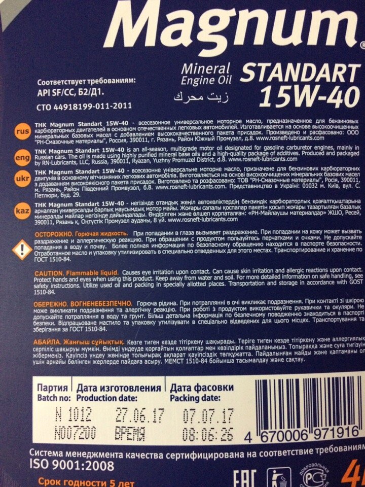

mvg писал(а): 15 июл 2019, 04:38 Начнем с того, что у РН сегодня нет продуктов с таким названием...
Причём здесь сегодня? :facepalm Масло 17 года tnk magnum standart 15w-40 api sf/cc, б2/д1 http://rosneft-lubricants.ru/netcat_fil ... 15W-40.pdf
Суть в том, что через вашу шарагу нельзя достоверно узнать получало ли это масло соответствие аии б2/д1. Возможно в 17 году оно было, возможно его никогда не было. Смысл в вашей шараге какой? Потребитель в моём лице всё так же никак не защищён. Окей, на сайте нет такой инфы, но ведь даже у вас её нет и вы ёрзаете на жопе! Слава ААИ!

Краткая презентация СТО ААИ004

Моцарт писал(а): 15 июл 2019, 11:05 Масло 17 года tnk magnum standart 15w-40 api sf/cc, б2/д1 http://rosneft-lubricants.ru/netcat_fil ... 15W-40.pdf
С тем же успехом вы можете наехать на API https://engineoil.api.org/Directory/Eol ... ation%2520
Вы, хотя бы, сами пройдитесь по своим ссылкам - ТНК Magnum Standart15W-40 заявлено соответствие API , но не ААИ. Ну ей Богу, уже не смешно.
Желаете подкинуть дерьмеца, так делайте это более изящно.
Все, что есть по РН в ААИ - http://autoengineer.org/aai-gsm/odobren ... rialy.html

mvg писал(а): 15 июл 2019, 11:23 Реестр выданных свидетельств есть
Есть, но не про вашу честь :lol:
На вот, держите ещё дерьмеца. Теперь ваша система официально обоссана

В подтвержденном перечне этого продукта нет, ни на сайте ААИ, на на сайте API.
Более того, изготовитель заявил соответствие API, но ни словом не обмолвился про ААИ.
К чему относится Б2/Д1 остается только догадываться.
Моцарт, нужно изящнее, изящнее... На основании этого скана, даже устно ничего нельзя предъявить... РН. Они ни разу не упомянули про стандарт. ;)
На форуме oilchoice, как мне кажется, всего два продавца, поливающие дерьмом всех, кто не с ними. С т.з. бизнеса, это в принципе не верно.
Я ведь ни сколько не возражают против API. Как ни как, а за 100 лет они сделали не мало полезного и нужного. Мне представляется, им не требуется ваша с Бозоном защита, тем паче в таком ключе. Да, пока они управляют нашим рынком, но это наш рынок, а не их.
Скажу более, ранее соответствие масел СТО ААИ003 не выдавалось без одобрения производителей техники. Этикетка более похожа на "липу"...

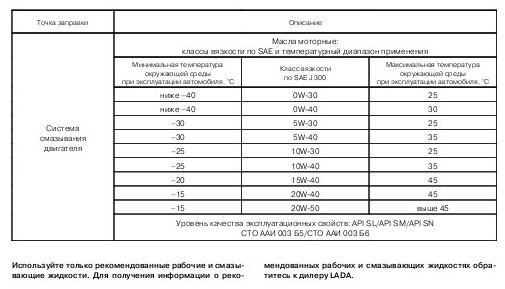

Уже на такую тему вопрос был но повторюсь - когда мы рассматриваем масла АСЕА, то понимаем отличия по HTHS, что А3, А5 полнозольники С3 малозольник и даже зачастую подозреваем какая рецептура используется из пула ISP анализов...требованиямя и спец-ии к маслам АСЕА публикуются открыто и всем понятно что кроется за А3 , С2 и т.п.
В случае с ААИ-ГСМ это напоминает не структуру, а простую лабу с моторными методами осваивающую бюджет и просто констатирующую рез-т образцов предоставленных Вам на испытания.
Надписи Б5, Б7 о чем мне скажут на канистре? На данный момент пока говорят о том что моторные методы масло прошло но каковы ТТХ остатется только руководствоватсья ISP и зарубежными спецификациями АCEA и допусками автопроизводителей - основывающихся в большей мере на той же АСЕА.
Никаких намеков на создание СИСТЕМЫ национальных требований и стратегии ААИ-ГСМ я до сих пор не вижу.

Booth писал(а): 15 июл 2019, 12:14 остатется только руководствоватсья
Отправлено спустя 1 минуту 46 секунд:
Booth, конструктивная критика только приветствуется!!! Все знать невозможно, хотя есть и считающие себя таковыми. ;)

mvg,
Этот аналог температурных диапазонов SAE я считаю атавизм и не совсем коректен т.к. не учитывает особенностей развития отрасли - изменения конструкций моторов, используемых типов базовых масел, применения новых загустителей.
Поясняю: масло на ПАО 5W30 отработает в климате +35 лучше\не хуже чем минералка 10W40 (Я так думаю. цит. Мимино)
- к тому же в маслах типа 10Wхх, 15Wхх типично применяются старые рецептуры присадо и базовых масел не рекомендуюемые для использования в современных моторах с высокими экологическими нормами и кастрированными поршневыми, не обеспечат интервал смены и топливную эффективность.
