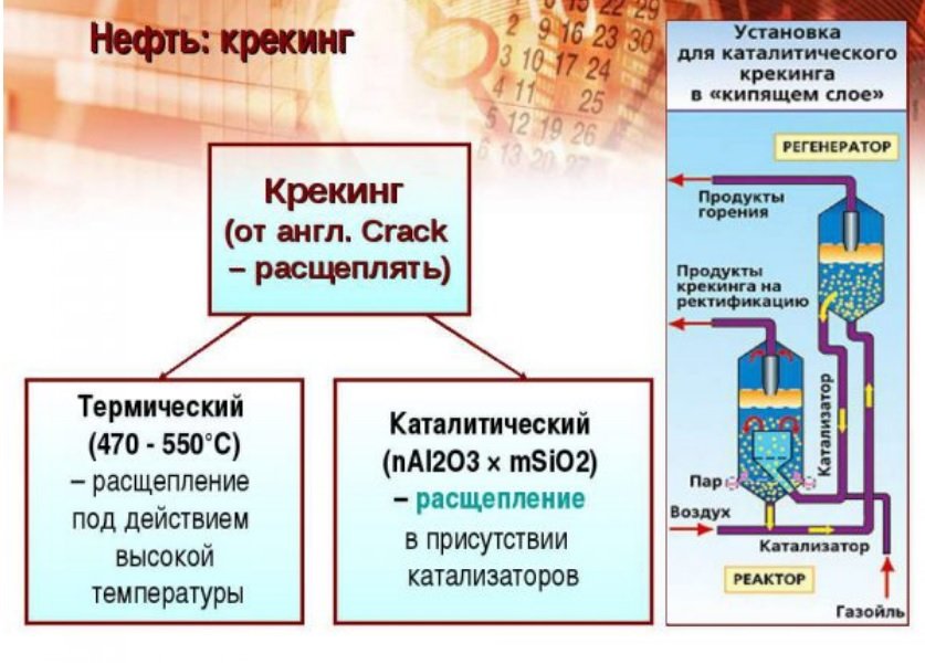

"емпература распада кряка существенно ниже 250 градусов..." :? (скинь что-нибудь почитать про этооо) просто интересно от каких температур происходит распад кряка ,если при перегонке :
газойлевый (330—360° С)
мазут с темп-рой кипения выше 360° С
а сам крекинг
и хорош уже про петру, я ее ставлю в пример-потому ,что она самая дешевая и при этом хорошего качества...

о нет, тут ты не понимаешь о чем речь. Твоя картинка это установка для управялемого крекинга, заводского где этим процессом управляют. Она не имеет ничего общего с бесконтрольным распадом минералки в моторе. Поэтому этот пример вообще ни о чем.

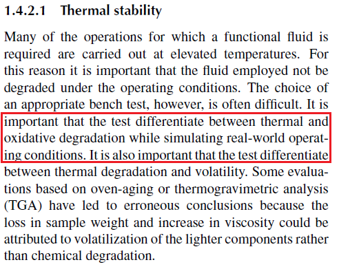

Раз ты просишь то поехали по порядку. 1) тут человек пишет что важно различать окислительную и термическую деструкцию. Ты же уперся и полоскаешь мосх вымышленной термоокислительной стабильностью. Стабильность бывает к окислению и к темепратуре, первая изменяема, вторая - нет. ВОпрос закрыт.

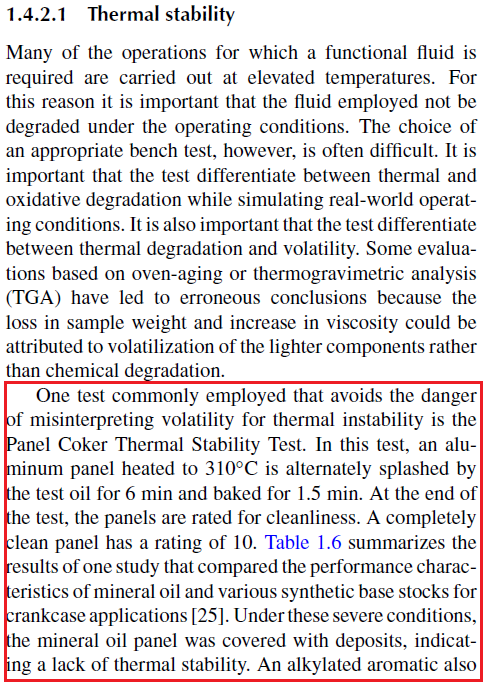

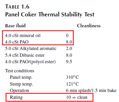

2) Прочитать условия теста сможешь сам. Отчетливо видно что ПАО даже когда дохнети пухнет то оставляет чистыми детали и не уделывает их гавном. Эталонный образец - 10 баллов самый чистый, ПАО - 8 баллов, минераль - НОЛЬ КАРЛ, считай извазюкано в дерьме.

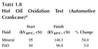

3) А теперь твоё любимое - окисление. В равных условиях разница в изменение вязкости ПЯТЬДЕСЯТ процентов, какие к лешему присадки, ты такую разницу ничем никогда в мире не нивелируешь.

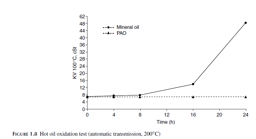

4)Тут видно динамику изменения вязкости при 200 градусах. ИТОГ: через 24 часа ПАО изменило вязкость на 20%, а минераль прост стало настолько густым гавном что даже не померить.

Ну как всегда, говорить о термической деструкции гидрокрекинговых моторных масел, но приводить графики сравнения стойкости к !окислению! !базового! масла 1 группы и ПАО. :class

а ты внимательно читай а не поверхностно. Тест на чистоту и на термоокисление это оно и есть. Превращение масла в мегагустую субстанцию это и есть тот самый крекинг. только не промышленный где он направлен на получение продукта более высокого качества а бесконтрольный превращающий масло в херь.
