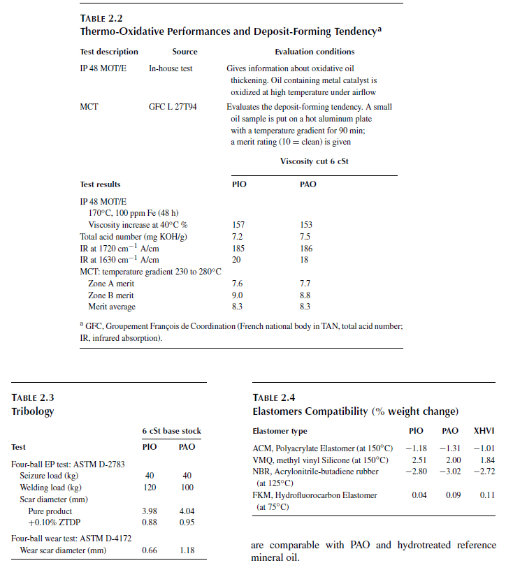

из книги "Synthetics, Mineral Oils, and Bio-Based Lubricants Chemistry and Technology Leslie R. Rudnick" тут Исследования масел, документация, бюллетени (Пост Vadim_Mk #2037)
Сравнение ПИО (6 группа ) и ПАО (4 группа)
Многое идентично, а вот тест на 4-х шариковой машине впечатляет, износ на ПИО в 2 раза меньше.
Скоро равенол будет писать на канистрах, что 100% на ПИО

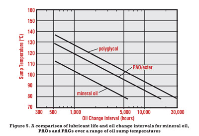

Зависимость интервала замены трансмиссионного масла в червячной передаче от типа базового масла
пределы передаваемого крутящего момента и потери мощности в зав-сти от базового масла
источник http://www.machinerylubrication.com/Rea ... worm-gears
(Вадиму лучше не смотреть, чтоб не расстраиваться :D )
