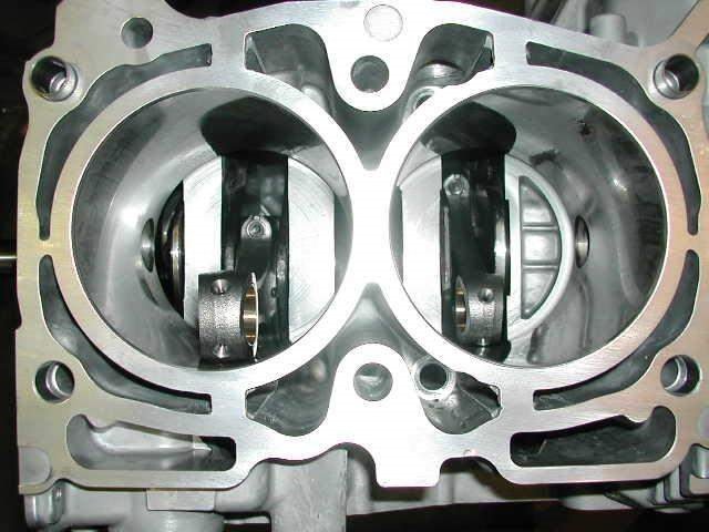

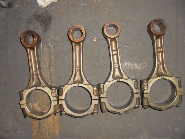

Инженер_Гарин писал(а): ↑29 май 2018, 04:01 двигателях EJ серии не было маслофорсунок
изображениями шатунов и со снятым поддоном прикрепите ?

Бозон Хиггса писал(а): ↑29 май 2018, 07:26 изображениями
С начала 90-х блоки моторов серии EJ стали делать "открытыми", маслофорсы упразднили, вместе с ресурсом ДВС. :shoot:

Инженер_Гарин писал(а): ↑29 май 2018, 09:04 маслофорсы упразднили
а ну то есть просто можно купить форсунки и установить их в штатное место ? или упразднили вместе со штатным местом ?
Потому как уже правильно сказал stalker моторы тойоты zz и nz серии вообще проектировались без охлаждения поршня. Нет ни штатных мест ни форсунок и никогда не было.
Такие моторы припомните ?

Бозон Хиггса писал(а): ↑29 май 2018, 09:08купить
Не, контора FHI охлаждение блока изменили. Субаристы покупают форсунки от ВАЗ, или ищут старые блоки/форсунки от других двигателей. И сверлят самостоятельно места для врезки маслофорсунок. Маркетологи победили, двигателя стали делать дешевле, проще.
За 1nz даже не скажу, хоть у самого на машине одна из его разновидностей стоит. Очень интересно узнать, почитаю.

Инженер_Гарин писал(а): ↑29 май 2018, 09:32 И сверлят самостоятельно места для врезки маслофорсунок
Ок, EJ в версии без форсунок и штатных мест под них засчитываю как 1 вариант.
