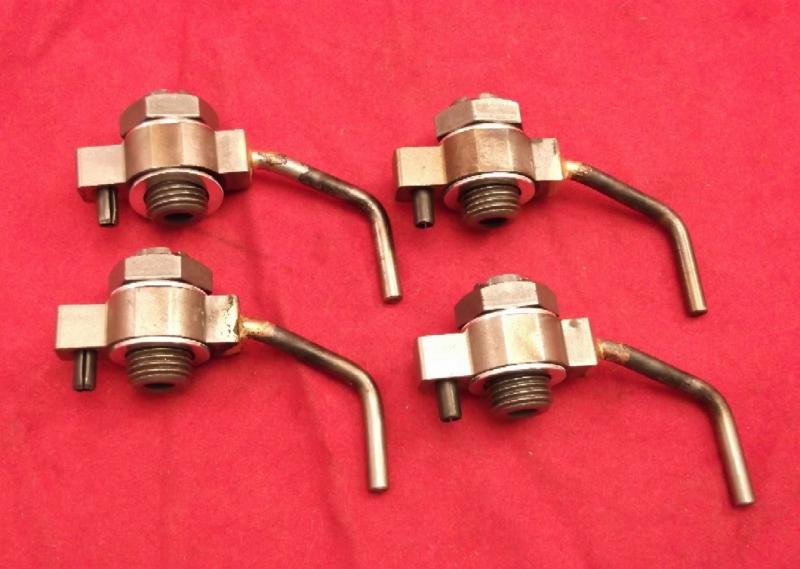

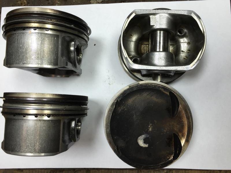

Поехали. Все знают или слышали про маслофорсунки. Они бывают как на картинке 1 отдельной конструкцией, бывают в шатуне как на картинке 2, а бывают что НЕ бывают.

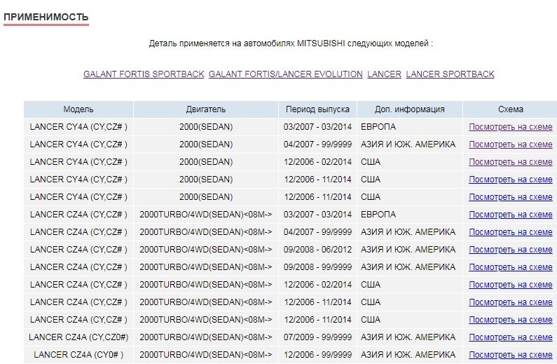

Дмитрий Анатольевич писал(а): ↑28 май 2018, 21:10 увы нет
у меня другие данные. Вот номер 1228A012
Вот применяемость
Вот применяемость
