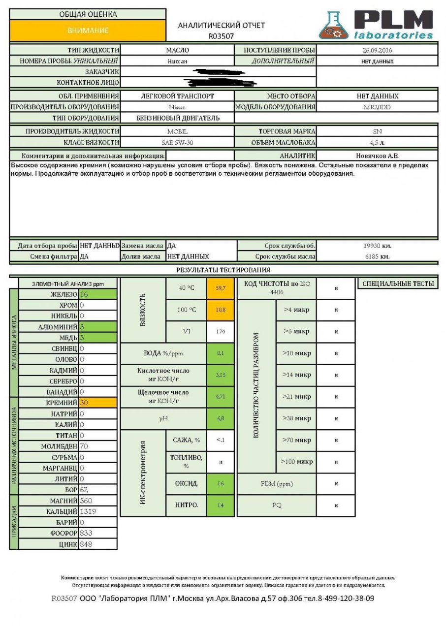

Сообщение DemonDL »
А далеко ходить не нужно, откуда тут кальций, если в свежем 1070ppm? Таких примеров огромная масса, но черт подери именно в моём анализе Ravenol прослеживается несоответствие замесов в одной партии, возможно из одной коробки) ТРЕШ!
