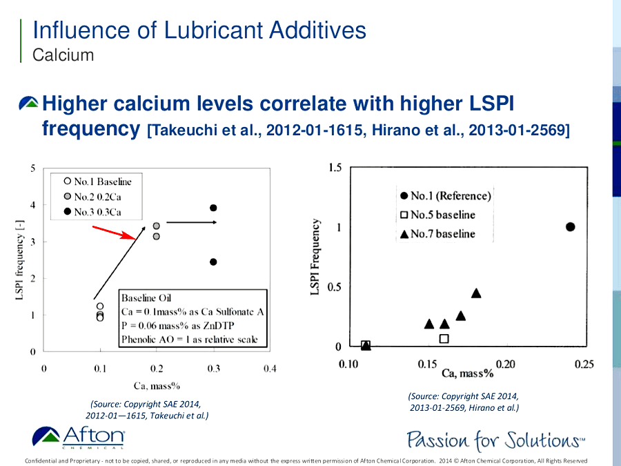

Как думаете, хорошая будет защита от LSPI при 1720 ppm кальция ?
по графику афтона это где-то вот тут

Gubkin, эффект LSPI в принципе в моём моторе исключен на уровне прошивки, в режимах его возникновения турбина просто напросто не дует, но всё же в свежем масле кальция 1400ppm и оно получило лицензию gen2, значит масло с ним борется эффективно. А в моём миксе Ravenol DXG + несливаемый остаток Shell Helix HX8 получилось 1720ppm кальция, ну и что? Так вышло. :roll:
