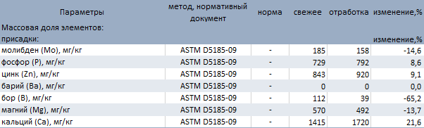

Элементы в свежем масле по данным https://www.oem-oil.com/forum/OTChET-ob ... or-41/?p=1
Забил в таблицу элементы присадок
Естественная убыль тут замечена только в молибдене, боре (да, он сильно выгорает, -65% это норма), магние
Если кальция +21% от Шелла, то простите почему фосфора и цинка всего лишь +9% ?
Даже на глаз видно, что тут белеберда какая-то
Поспешных выводов делать не хочу

Gubkin, заправочный объём в сухой картер 6.1 л, при замене входит 5.4л, следовательно 0.7 л несливаемого остатка, в этом простеньком Shell 3000 ppm кальция, остальные элементы типа бора и молибдена тупо сработаны. А содержание в Shell цинка фосфора ненамного больше чем в DXG, а вот кальция больше в 2 раза, отсюда и разные пропорции в процентах.
