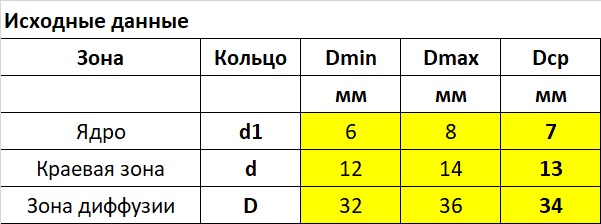

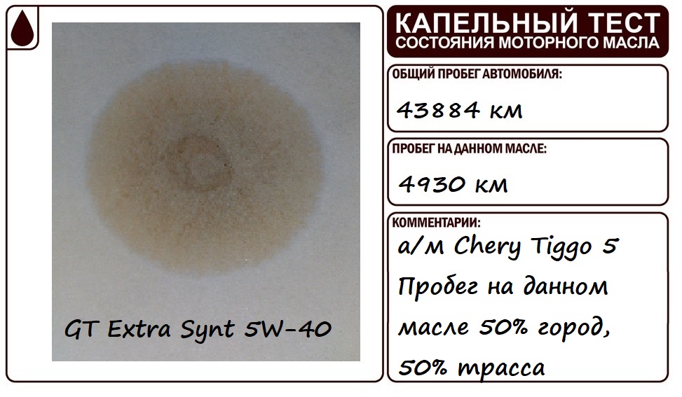

По условиям акции, привожу результаты капельного теста, сделанного на пробеге 4930 км после замены масла.
Масло GT Extra Synt 5W-40.
Подопытный автомобиль Chery Tiggo 5, общий пробег на момент проведения теста составил 43884 км.
Капельную пробу сушил неделю.

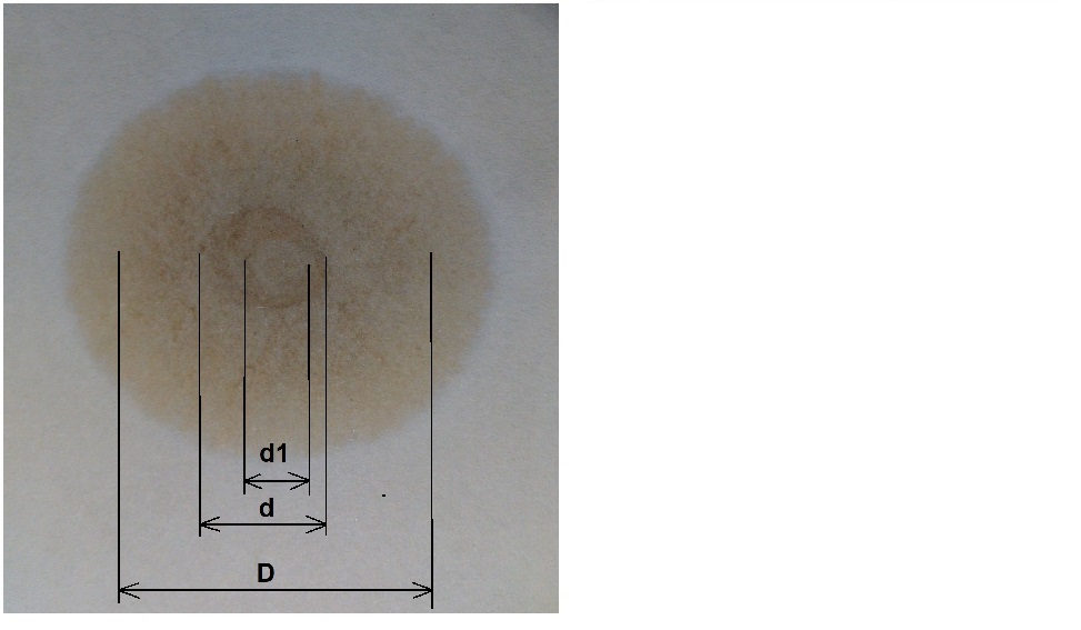

Рассчитал три коэффициента:
1. Коэффициент моюще-диспергирующих свойств масла (1 способ): ДС=1-d*d/D*D
2. Коэффициент моюще-диспергирующих свойств масла (2 способ): Кмд=D/d
3. Коэффициент механических примесей в масле: Кмпр = d1/d
Все три коэффициента не достигли браковочных значений. Таким образом, на пробеге ~5000 км тестируемое масло GT Extra Synt 5W-40 находится в рабочем состоянии, замена масла пока не требуется.

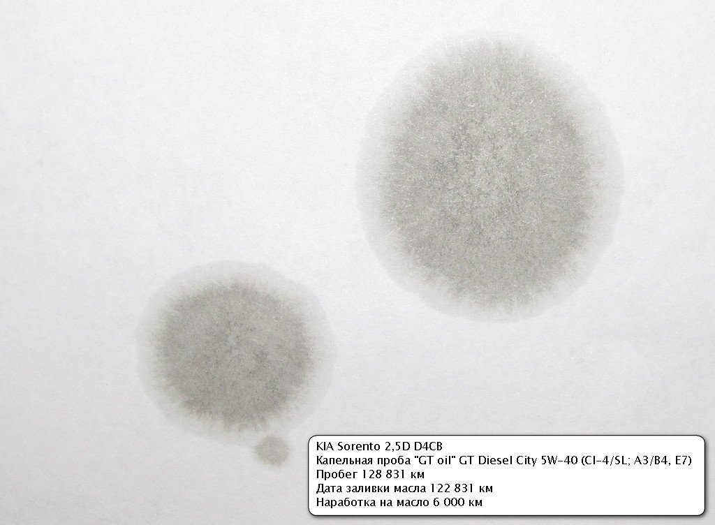

Сделал капельную пробу масла GT oil GT Diesel City 5W-40 (CI-4/SL; A3/B4, E7)
На 6000 км

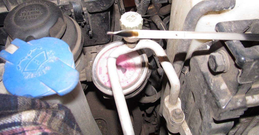

Слил масло
наработка составила 6231 км
Как раз на минимуме оказалось
После 5 тыс.км начало угорать
Расход масла составил 700 мл на 6 тыс.км

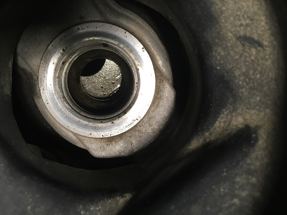

фото горловины после использования масла
никаких новых отложений нет
всё чисто :)
