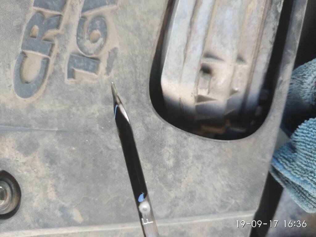

Так случилось, что на соренто ориентировался не на тот счётчик км, их там два "суточных", скидывал после израсходованного бака соляры - замерял расход, поэтому 728 км "перебежал", когда масло на бумагу капал выглядело довольно чёрным и густым, но после недельной сушки на стекле (не было времени сканировать) выглядит довольно светлым, уровень сейчас совсем низкий, поэтому на 6500 км примерно буду менять. Размеры написаны по двум явным диаметрам средние, так как, честно говоря, я затрудняюсь определить какие либо промежуточные. С щупов и соренто и симбола капнуть масло не получилось и пришлось коснуться бумаги, на симболе уровень на месте, буду катать до последнего. Прокомментируйте пробы.

Андрей59 писал(а): ↑29 сен 2017, 18:15Прокомментируйте пробы.
всё прекрасно
