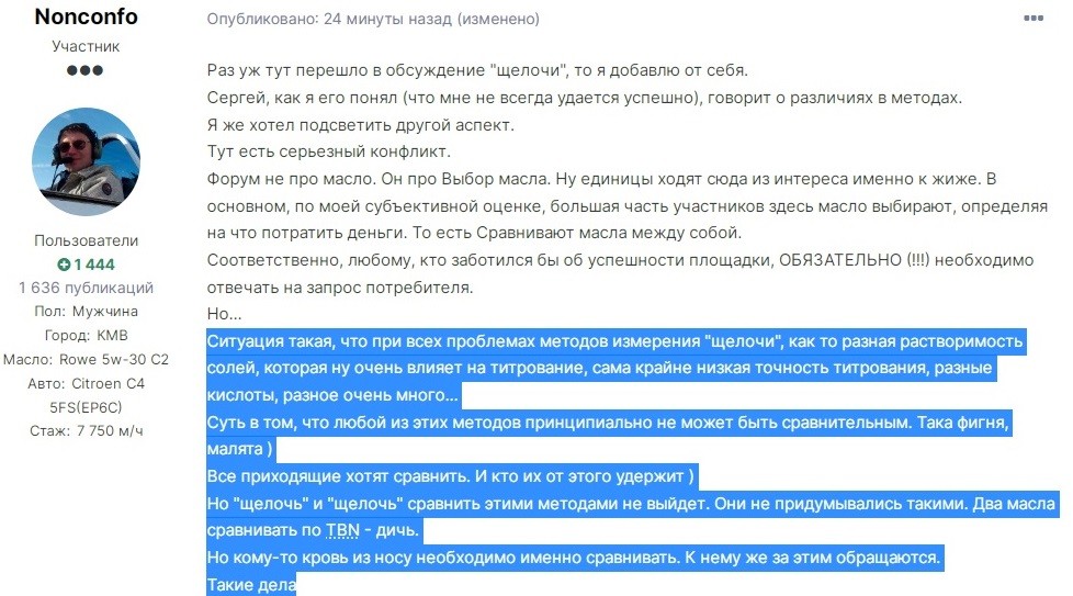

#480
nonconfo,
Пардон! Ну право.
Титрование это не про растворимость, а про окисление (окислительно-восстановительные ре-ии) и активность солей, гидрооксидов и кислот.
Переставляешь, это банальная формулировка понятная любому кто знаком с базовой химией, сразу отсекает тебя от калашного ряда Гусей. Я не ради унижения тебя, а для того что бы попроще будь коль сам не Гусь.
Я тут сегодня прочел этот замечательный домен, и подумал а если князь Серхио изучит простейшие азы базовой химии это ж сколько он еще книг и кино напишет?! Хотя, этому туфтологу отсутствие "шрамов и трофеев" не мешает веселить себя и публику.
Полагаю тебе при нынешнем уровне инфрмированности не составляет труда выбрать для себя масло или даже выбрать другим. Только не понятно что хочешь возразить, доказать плебесам, когда сам далеко от них не ушел?
:popcornn:
Да, и зачем тебе престало быть адовкатом князя?
Это ж только Гуси его байтят в каких-то своих интересах, мотивах или просто...покидать на вентилятор от скуки.
