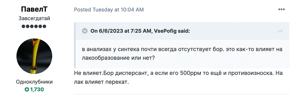

Количество соединений бора само по себе не указывает, в каких именно (тип) соединениях бор присутствует. Если рассматривать средние массовые композиции, известные до 2015, то можно предположить, что бор часто является частью соединений в дисперсантах, реже в других, но совсем редко как FM. Однако такое обобщение в 2023 является категорически некорректным. В новом масле ESP 5W-30, насколько мне известно, содержание бора ниже, но именно в этом масле бор играет роль существенной противоизносной компоненты, обеспечивающей значительное превосходство по сравнению с другими FM-соединениями и даже превосходя синергетическе комбинации FM и ZDDP и борированных соединений "прошлого".

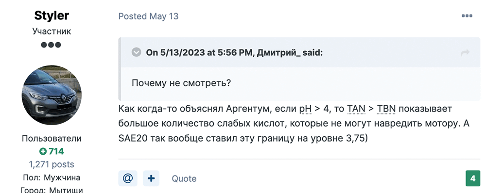

Действительно, оценку "увядания" масла нельзя проводить без учета параметров TAN (лучше D8045) + i-pH. Оценка TBN по методу D4739 НЕ ТРЕБУЕТСЯ.
Крайне важно также учитывать, что метод Мобил, который, возможно (результаты отличаются), используемый ОйлКлубом, не совсем точно соответствует другим принятым методам. Уровни, получаемые по методу ASTM D7946, не могут быть точно преобразованы в метод Мобил. И погрешность между ними значительна. Метод Мобил должен/может выдавать завышенные значения. Существуют таблицы перевода и графики (можно найти в Интернете), но они не являются абсолютно точными. Точного перевода между методами не существует.

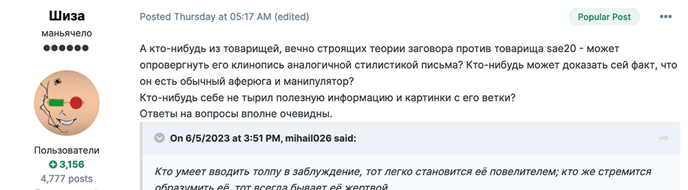

Мы испытываем дружеские чувства и с глубоким уважением относимся к уважаемому господину Шиза, и сердечно благодарим его за высказанное мнение. Однако, в данном случае Гусь может несогласиться с Арнольдом
В данном случае истина заключается не в легкомысленных шутках или намеренных искажениях, что вполне естественно для одного из наемников, служащего в ученом штате профессора шведского происхождения.
В данном случае существенно лишь то, что лишь Гусь смело решился встать на путь якобы возражений самому Арнольду (как предложил ШИЗА), даже если такое высказывание написано только одним из слуг Арнольда. Однако, если бы у Гуся была возможность спорить с Арнольдом напрямую, а не только насмехаться над его юмористическими аллюзиями, то, конечно же, Гусь оказался бы намного слабее великого САЕ. Это несомненный факт, и Гусь не решается оспаривать его тексты, даже если они содержат подмены и юмор.

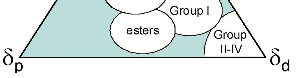

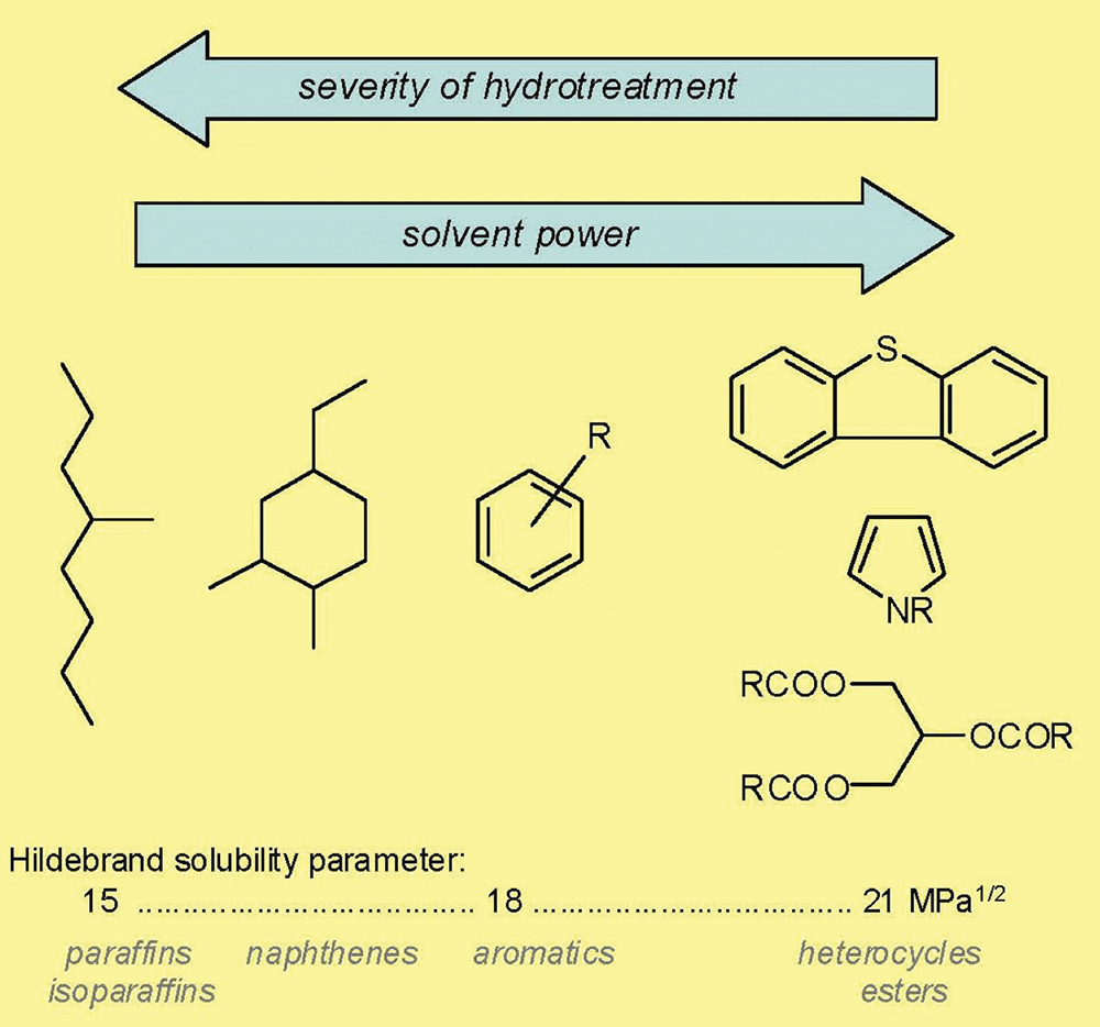

В данном контексте мы наблюдаем явное искажение понимания функциональности ПАО. Это вещество не только обладает неполярностью, но и абсолютно не соответствует требованиям любых моющих и растворяющих процессов. Однако, объяснить эту проблему достаточно сложно, а тем более указать причину ухудшения свойств при повышении вязкости. То есть, ПАО не только плохо выполняет функции растворения и очистки, но и при его высокой вязкости эти свойства полностью отсутствуют.
Для наглядности иллюстрирующих проблем с ПАО, я приведу два изображения. В данном случае, наилучшими моющими и растворяющими веществами оказываются эстеры, в то время как ПАО выступает в роли наихудшего варианта.
Тем не менее, точное определение минерального масла оказывается затруднительным, поэтому мы будем использовать термин "группа I". И в данном контексте становится очевидным, что группа I занимает довольно выгодное положение с учетом параметров δp (дисперсионное взаимодействие), δd (полярное взаимодействие) и δh (водородная связь). Однако, я бы не стал утверждать, что мне без каких либо условий нравится группа I. Все должно быть в сбалансированных пропорциях.
