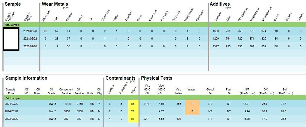

Скорее всего, это дизельный двигатель, но я не уверен на все сто.
Как я уже упоминал, это самое начало 1980-х. Однако, я питаю слабость к материалам тех времен. Масла того периода были куда интереснее и разнообразнее. И заметки тех лет могут оказаться полезными и сегодня.
Что касается этого архивного UOA, в том сообщении он служил только наглядным примером правильного интервального анализа.
Если же вас интересует не архивный пример - можно рассмотреть и современный корректный серийный анализ, чья корректность заключается не столько в самих цифрах, сколько в том, что анализ проведен не разовой операцией (не единичный стандартный форумный UOA)

GusKruchus писал(а): ↑25 июн 2024, 19:01 Скорее всего, это дизельный двигатель, но я не уверен на все сто.
"Дизель на метане", где TBN const, FP const = senseless анализ).

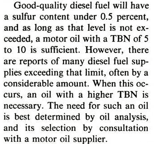

Щелочное число по методу D2896 часто остается практически неизменным на различных типах двигателей при условии, что содержание серы в топливе достаточно низкое.
Это является основным моментом 'D2896-критики' со стороны ОК: щелочное число почти не снижается в течение первых 200 часов эксплуатации.
(Такая устойчивость щелочного числа по методу D2896 при легких условиях скорее всего является типичной.)
Вот FP действительно может affected на современных бензиновых двигателях из-за разбавления топливом.

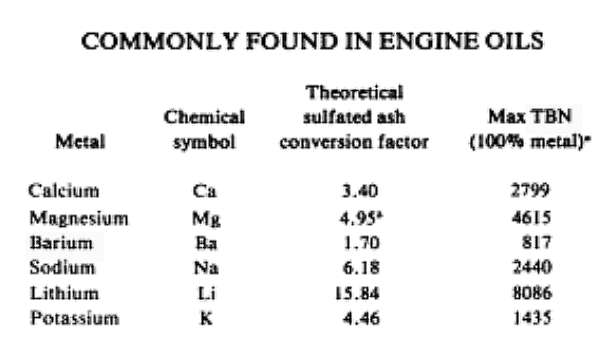

GusKruchus писал(а): ↑25 июн 2024, 19:35 D2896-критики' со стороны ОК: щелочное число почти не снижается в течение первых 200 часов эксплуатации
Как я понимаю, метод титрирования при помощи слабой кислоты и менее полярной системы растворителей в ASTM D4739 измеряет в первую очередь количество карбоната металла (Ca/Mg/Na). Метод сильной кислоты и более эффективной системы растворителей в ASTM D2896 кроме сильных и слабых оснований "ощупывает" диспергатор и антиоксидант (аминную часть полярной головной группы).
Уже применяя в рутинных (стандартных) комплексах параметры окисление и нитрование, выглядит нелепым отдавать предпочтение учету тенденций изменения именно сверхщелочных "моющих" средств.

GusKruchus писал(а): ↑25 июн 2024, 19:01 современный корректный серийный анализ, чья корректность заключается не столько в самих цифрах, сколько в том, что анализ проведен не разовой операцией
да корректность UOA в РСМО заключается не в "интервальности". Нарезая много интервалов, мало что нового увидишь, только сомнения из-за изменения параметров на уровне точности метода определения.
Основные точки - две - залил, смешал с остатками предыдущего масла, дал немного поработать, измерил и сравнил с финальным образцом. В приведенном примере японскому маслу первой заливки на ПМА загустителе (авто Тойота, скорее всего) дали поработать 350 км для массового исхода меди, кремния и тд из нового двигателя в масло.
Все промежуточные точки малоинформативны.
Интервально можно делать, если стоит задача "убить" масло и найти точку отсчета полной деградации.
