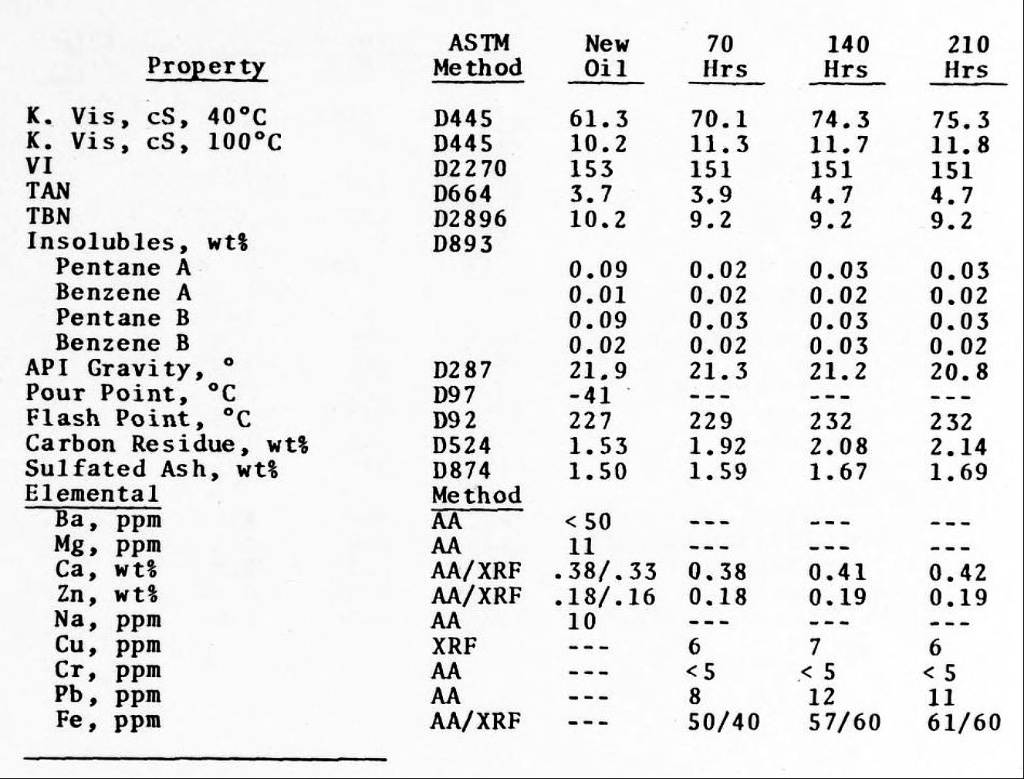

nonconfo писал(а): ↑23 июн 2024, 22:22 Я уже там отписался г-ну Торкону.
Цитирую - "Ты вот писал, что не так важен уровень TBN, как динамика его снижения в процессе эксплуатации. Не буду искать цитат из описаний, воспроизвожу по памяти. Но ты точно писал. И я третий раз спрашиваю, в ожидании, что ты хоть как-то прокомментируешь: Как ты отслеживаешь динамику TBN, беря начальное значение по D2896, а сравнительное по D4739. При этом сам постил же выдержки из метода D4739, где прямо написано, что если вы желаете отслеживать динамику, то нельзя брать два разных метода, тогда и свежее берите по D4739. Ты так топишь за спецификации и регулирующие документы, но тут раз и через колено не косвенное даже, а прямое указание, что делать так как ты делаешь - нельзя."
На ОК нет практики делать интервальные UOA. Там всегда пропускается точка 0 km/hrs (UOA mandatory). Все OК UOA - пустышки.
Безусловно, все UOA должны начинаться с точки '0' и должны быть сделаны идентичными методами для всех точек. А точек должно быть минимум три (больше - лучше)
0.
X.
EOT.

GusKruchus писал(а): ↑24 июн 2024, 08:50 На ОК нет практики делать интервальные UOA.
Странный анализ выше. Крайне странный.) PCMO ли это вообще.

Сообщение GusKruchus »
bmwserv_ICE писал(а): ↑24 июн 2024, 13:45 Крайне странный
Почему?
bmwserv_ICE писал(а): ↑24 июн 2024, 13:45 PCMO ли это вообще
скорее всего MIL-L-2104C 10W-30

Сообщение несае »
GusKruchus писал(а): ↑24 июн 2024, 15:35Почему?
похоже на моторный тест, а не UOA из эксплуатации. К тому же древний.
несае писал(а): ↑24 июн 2024, 16:05 К тому же древний.
То, что это выборки из старых архивов - я писал bmwserv_ICE (про эти серии). Тем интереснее получить уточнение Сергея, что ему показалось странным, кроме ‘архивности’.

Сообщение bmwserv_ICE »
Все типовые данные аномальные и в статике и в динамике, не похожи на типичные PCMO UOA.
