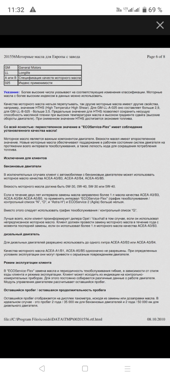

Если следовать инструкции Z18XER, то допускается dexos1, dexos2, ACEA A3/B3, A3/B4, C3. По API SM или SN. SAE 0,5,10W30,40. Только ACEA A1/B1 или только
A5/B5 запрещается, цитату я приводил уже ранее.
Для 30-го класса вязкости по SAE HTHS не 2,9 минимум?
И цитат надергаю еще: В классификации API для легковых категорий масел (SL/SM/SN/SP) значение HTHS должно быть больше или равно 2,6 мПа·с. ACEA A3/B3, С3 - HTHS 3,5 мПа·с.
Такой прям широкий разброс HTHS.

Zulu писал(а): ↑16 фев 2023, 21:12 Если следовать инструкции Z18XER, то допускается dexos1, dexos2, ACEA A3/B3, A3/B4, C3. По API SM или SN. SAE 0,5,10W30,40. Только ACEA A1/B1 или только
A5/B5 запрещается,
Не запрещается лить А5B5 ,A1B1,A3B3, A3B4 только для бензиновых двигателей. На сайте есть информация на данную тему.
