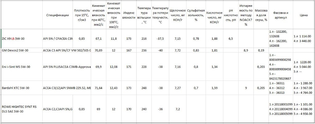

Пока на карандаше: ZIC X9 LS, Eni i-Sint MS, Bardahl XTC, ROWE HIGHTEC SYNT RS DLS. Примерно похожие по характеристикам. Что выбрать их этих четырех? Может быть, предложите что-то лучшее по каким-то параметрам в ценовом диапазоне 4-5 т.р. за 5 литров.

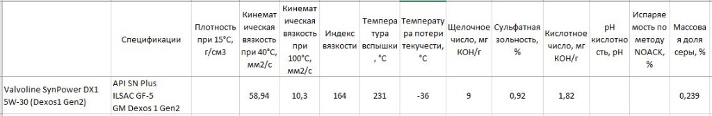

Valvoline SynPower DX1 5W-30 (Dexos1 Gen2). Кинематическая вязкость меньше, чем у тех, что смотрел с допуском Dexos2. Индекс вязкости меньше на 6-9. Выше щелочное число и зольность. В присадках к фосфору, цинку, бору, магнию и кальцию добавлен молибден и титан. По испаряемости не нашел данных.

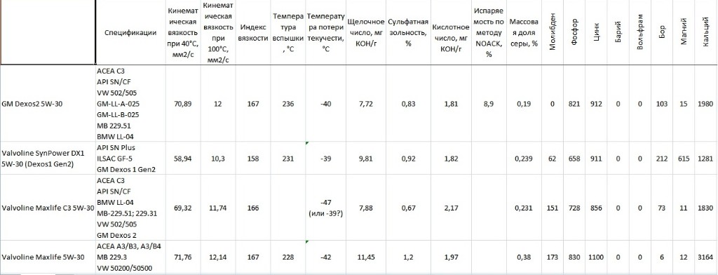

Позанудствую еще немного, с вашего разрешения. По совету Booth, качнулся в сторону Valvoline. Пока не просмотрел всю их линейку, но три масла с допусками Dexos1, Dexos2 и А3/В3 добавил в табличку. Какого типа масло предпочесть, как считаете?
