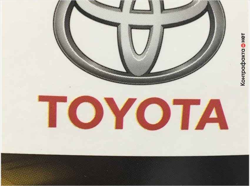

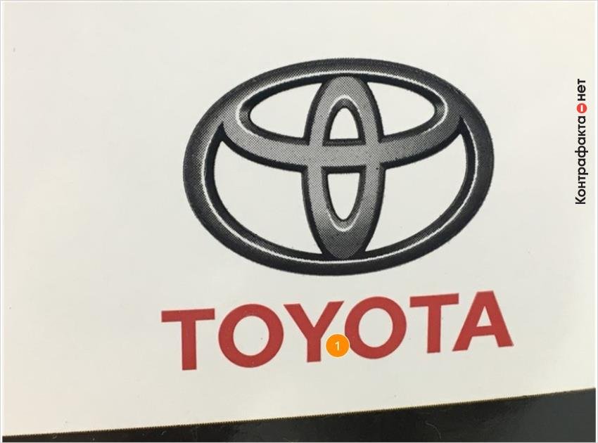

1. Качество полиграфии
эмблема TOYOTA на лицевой стороне
подделка
оригинал

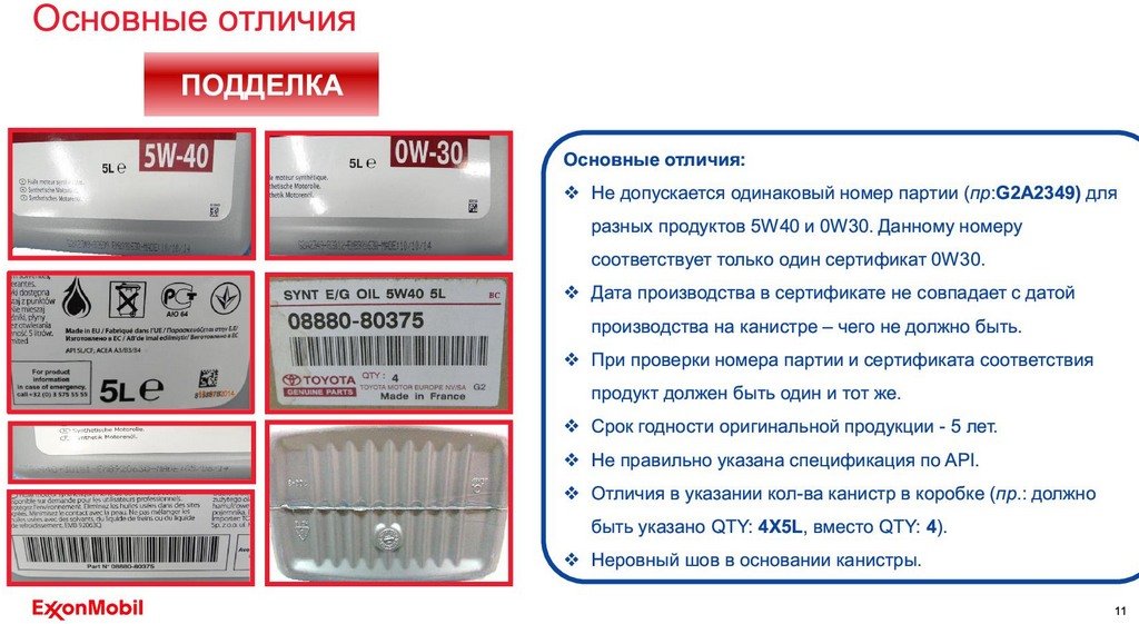

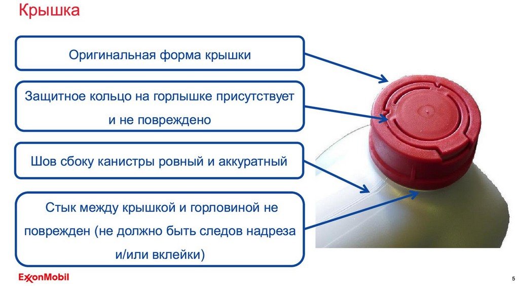

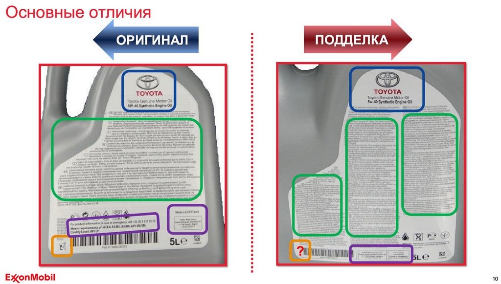

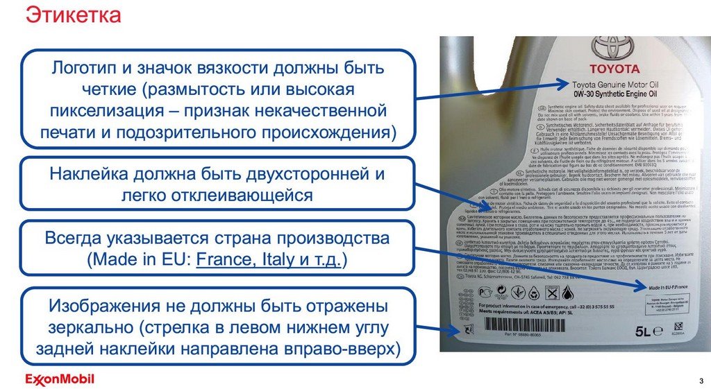

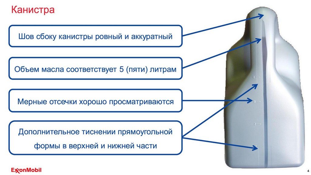

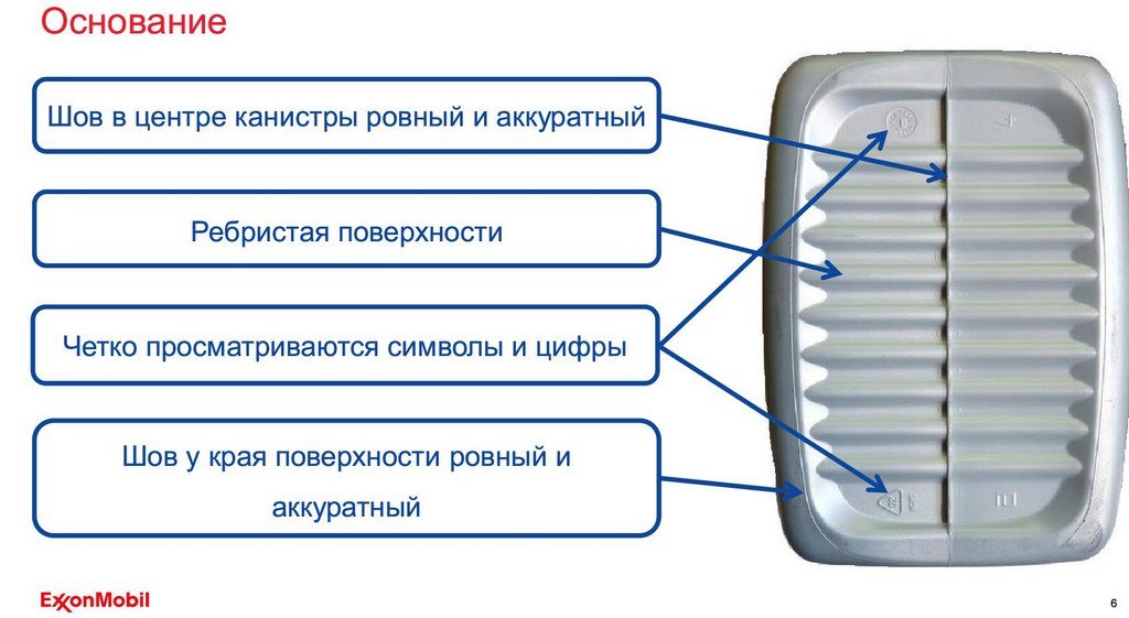

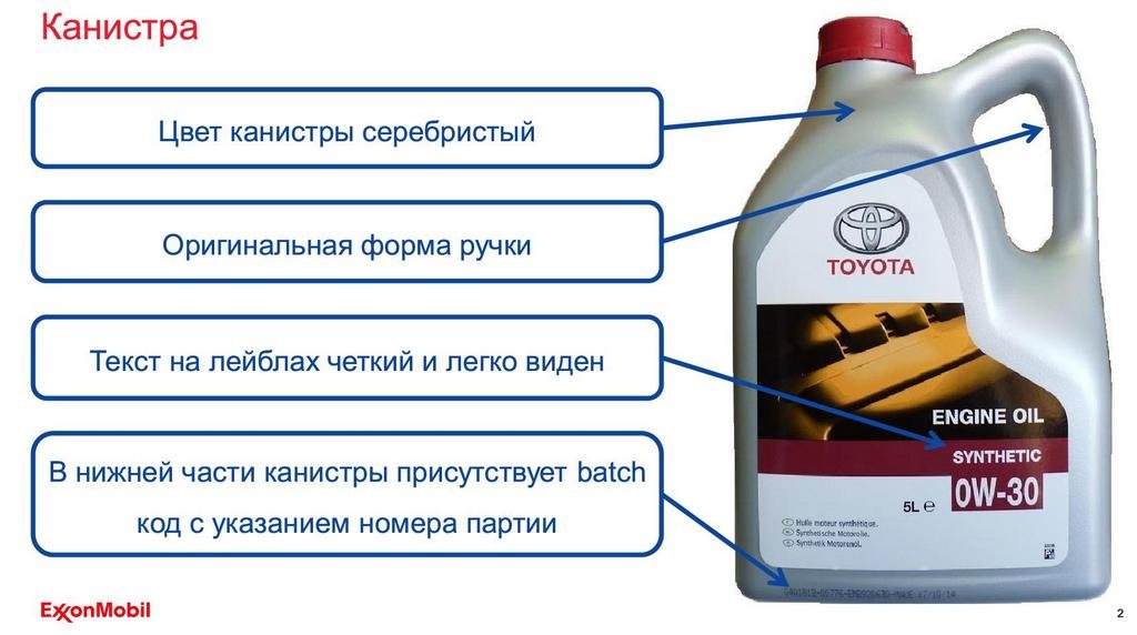

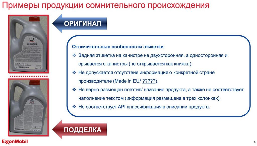

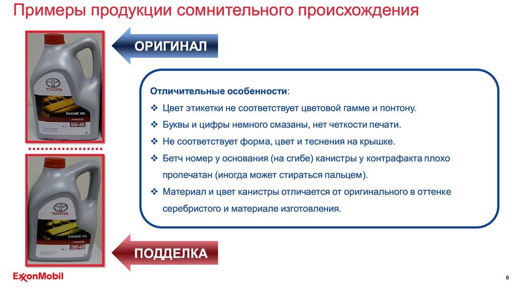

Информация от ExxonMobil от 2015 года

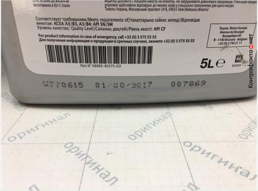

Toyota 0888080375GO

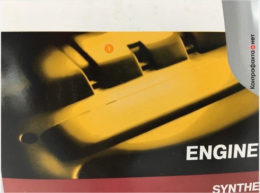

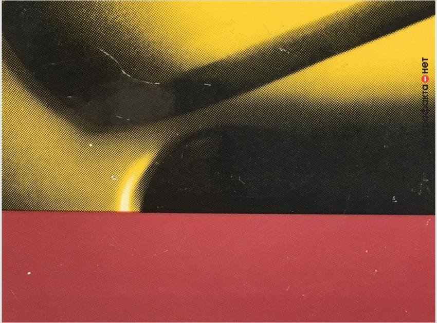

Как отличить подделку от оригинала:
- Отличается оттенок цвета полиграфии.
- Некачественная полиграфия, более выражен переход цвета.
- Отличается шрифт и качество полиграфии.

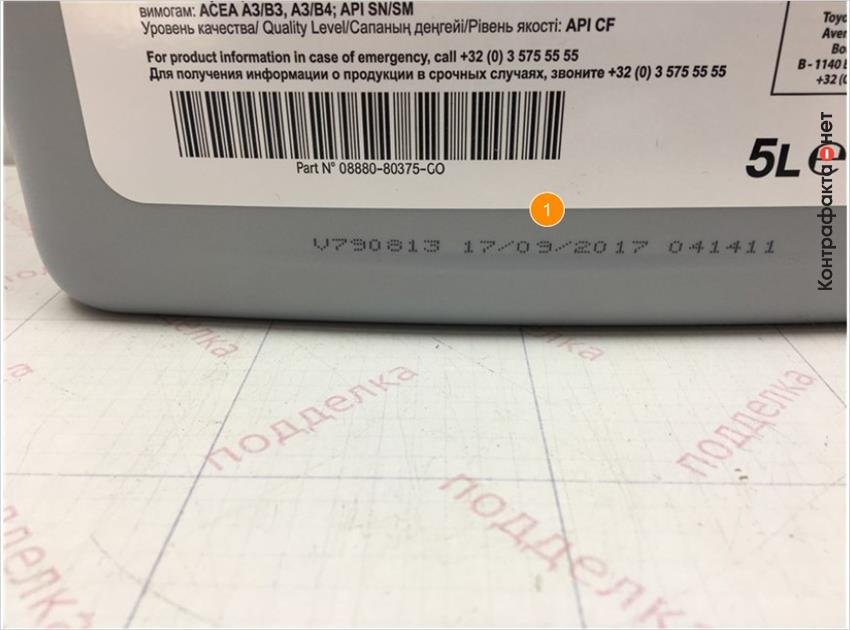

- Отличается шрифт нанесения batch кода.
- Некачественная полиграфия.
- Отличается шрифт информационной этикетки.

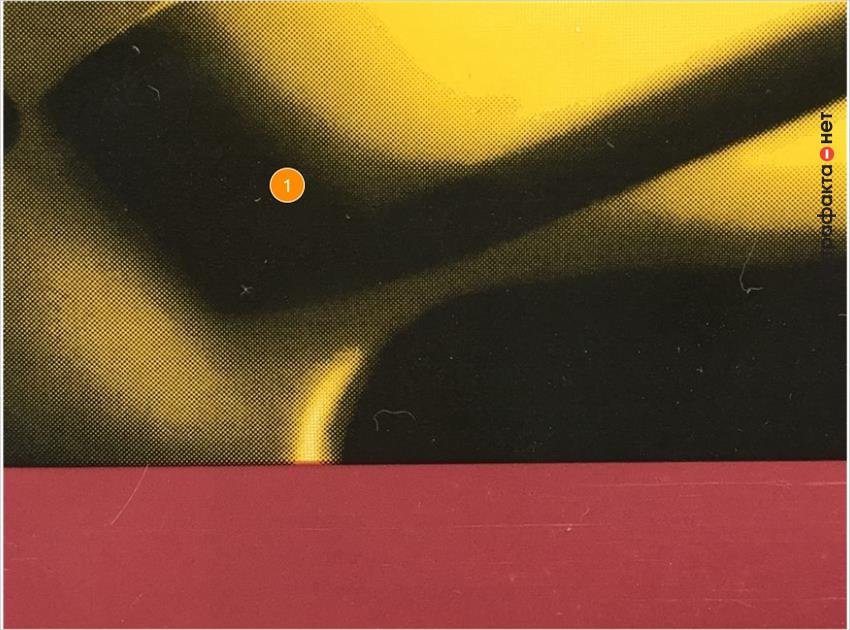

Там где цифра в оранжевом кружке - это подделка.

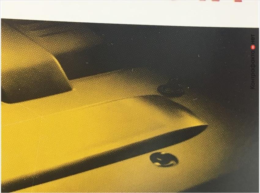

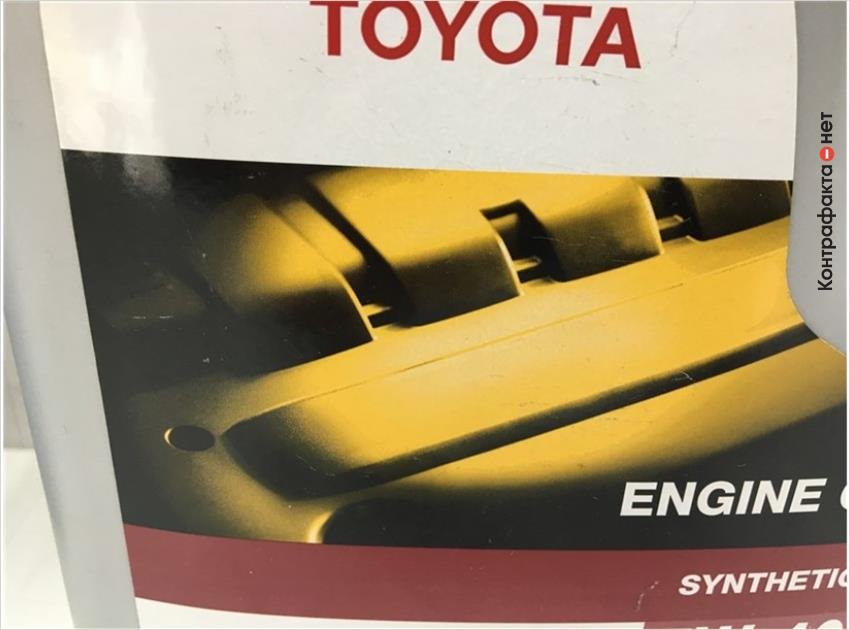

Оригинал.

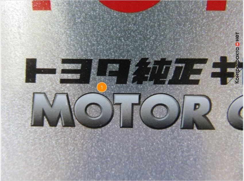

Оригинал.
Оригинал

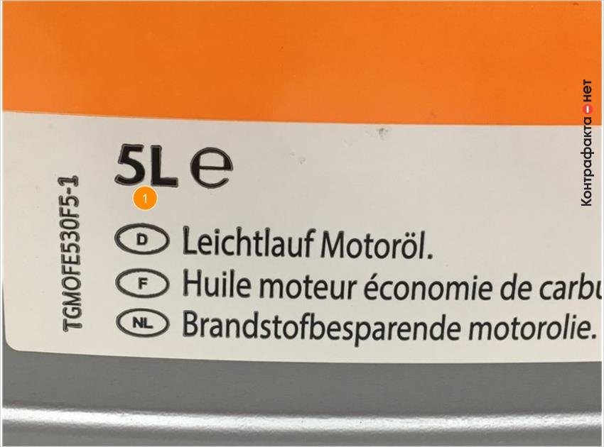

Оригинал

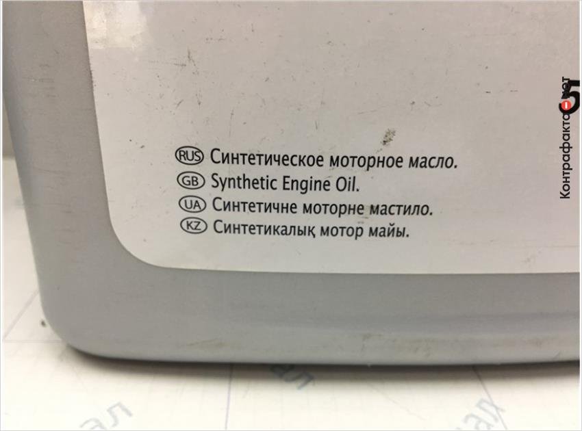

Оригинал

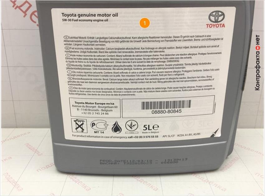

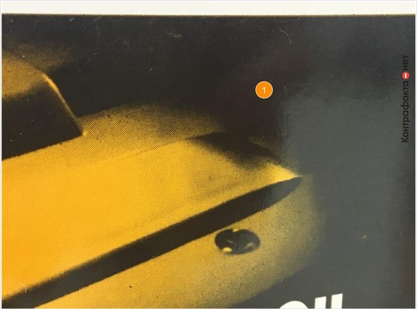

Toyota. Как отличить подделку

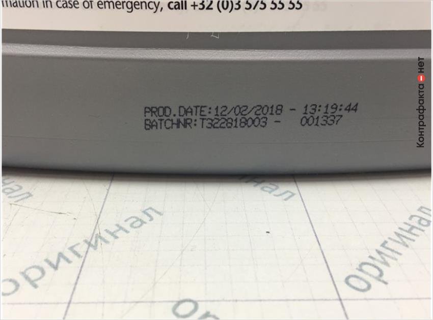

Toyota 0888080845
- Отличается шрифт и качество нанесение маркировок.
- Отсутствует контур маркировки.
- Кардинально отличается информационная этикетка.
- Канистра имеет конструктивное отличие.
Там где оранжевый кружок с цифрой - там подделка
Оригинал

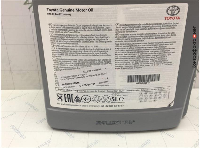

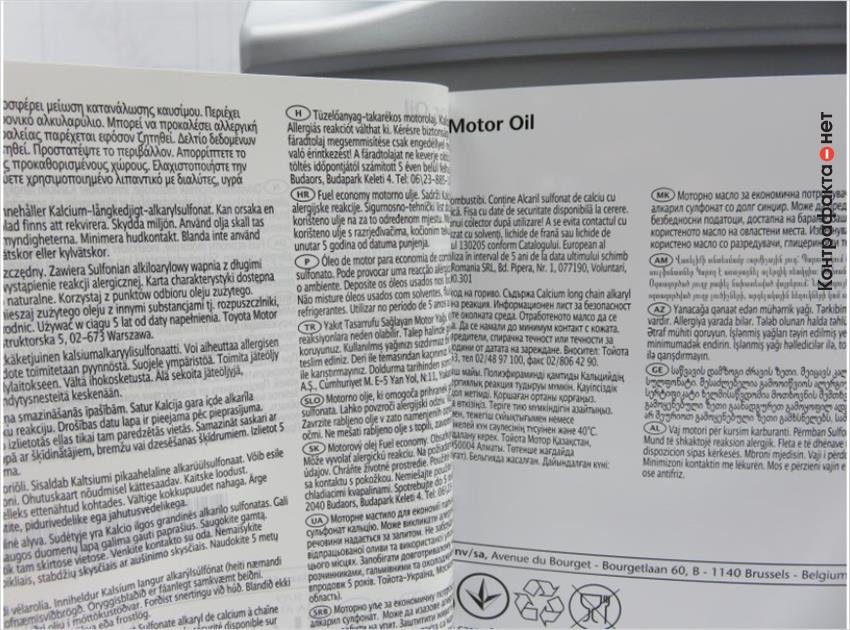

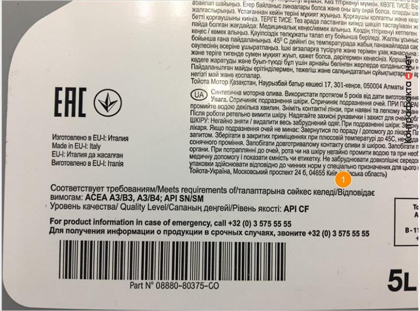

Оригинал
Оригинал

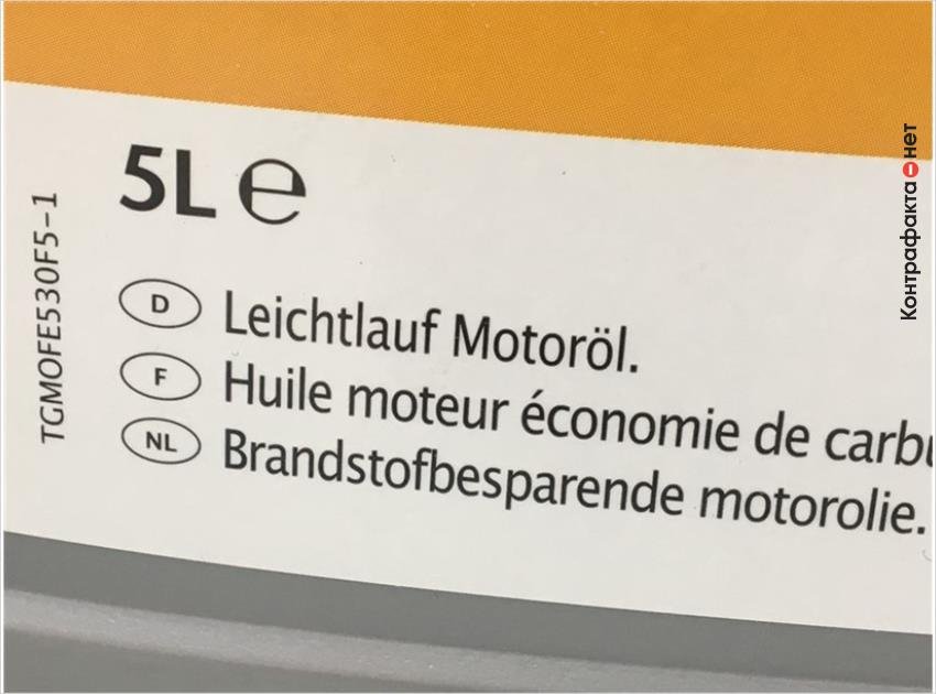

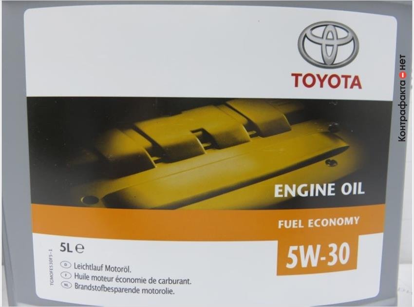

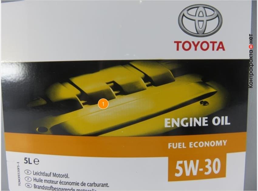

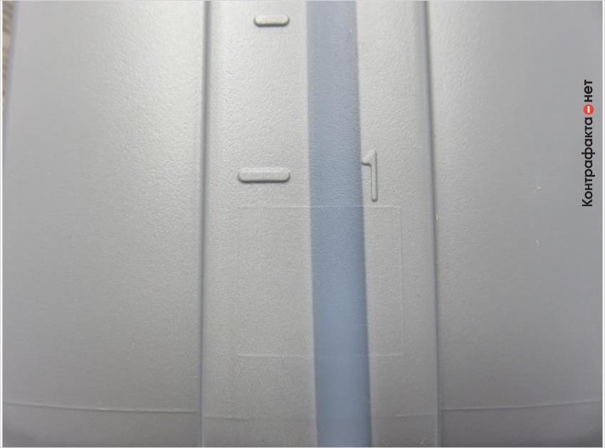

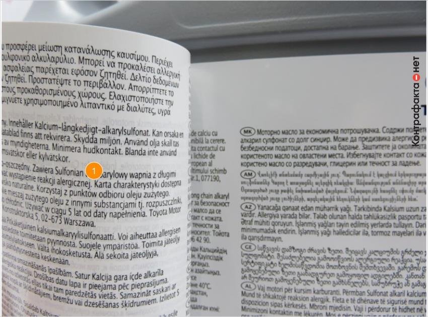

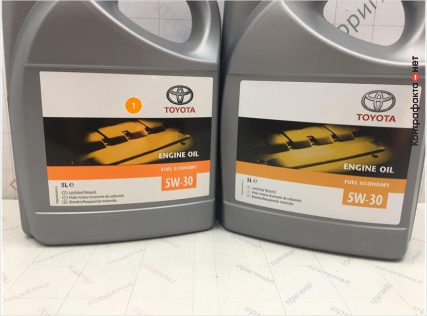

Сравнение оригинала и подделки на примере TOYOTA Engine Oil Fuel Economy 5w-30 5л 08880-80845
Там где "1" в кружке - признак подделки
1. Присутствуют отличия в полиграфии.
оригинал
2. Внутренняя сторона многослойной этикетки липкая, у оригинала-нет.
оригинал

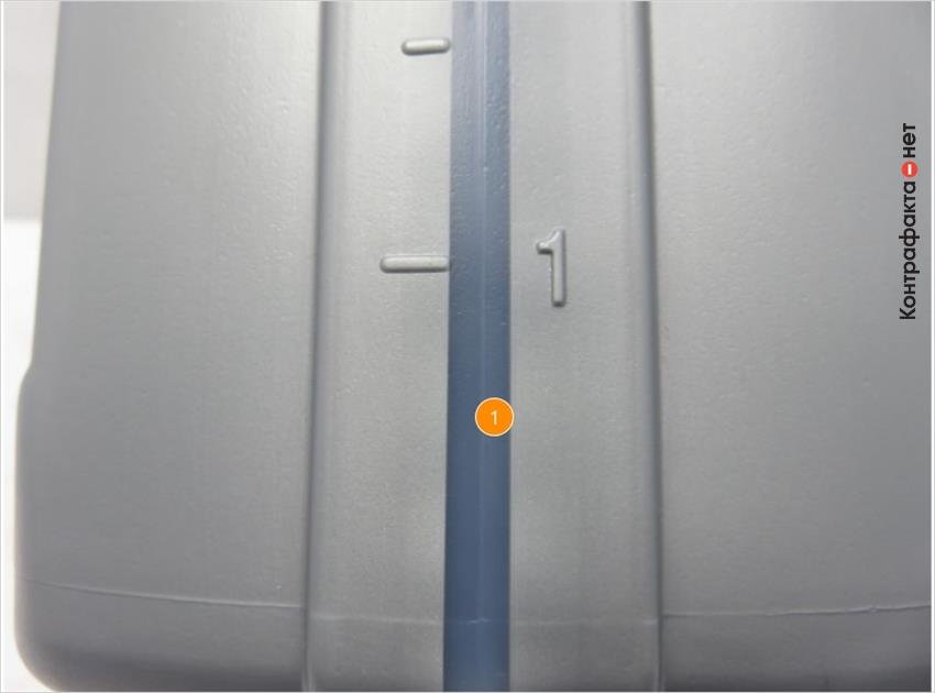

3. Присутствуют конструктивные отличия на мерной шкале. В оригинале есть прямоугольник у основания
оригинал

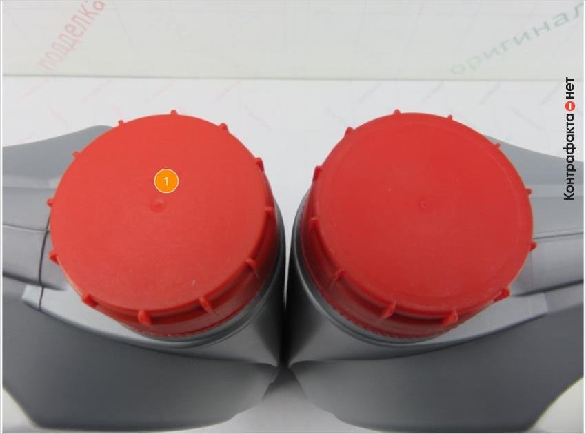

4. Оттенок крышки не соответствует оригиналу

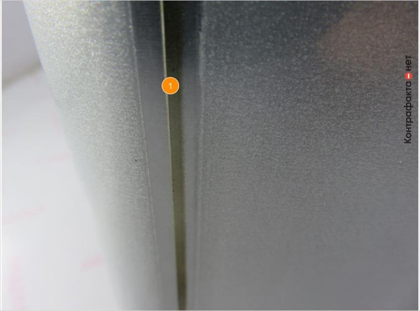

5. Присутствуют отличия в структуре шва
Оригинал

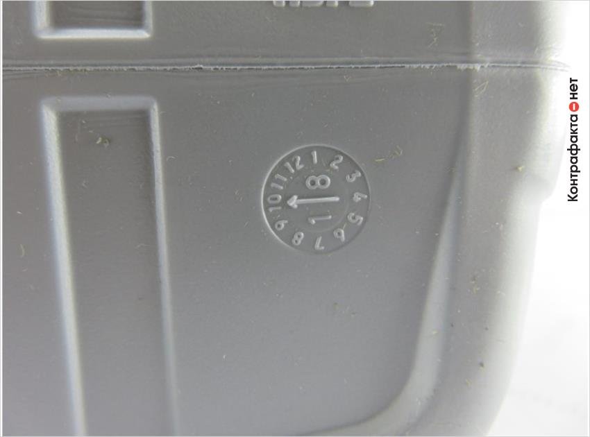

6. Маркировка нанесена некачественно у подделки
Оригинал

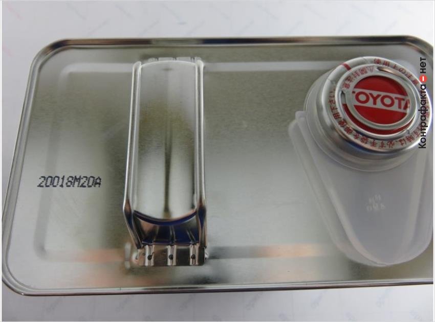

TOYOTA Motor Oil SN 5W-30, 4 л, 08880-10705
1. Маркировка батч-кода
У подделки
1. Маркировка выполнена некачественно.
2. Маркировка выполнена в перевернутом виде.
оригинал

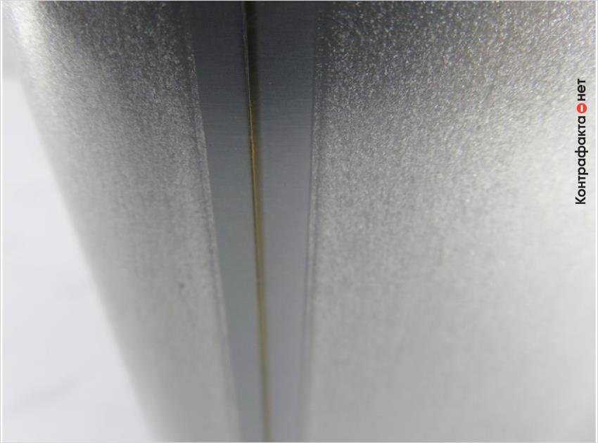

2. Шов канистры
оригинал
Сравнение

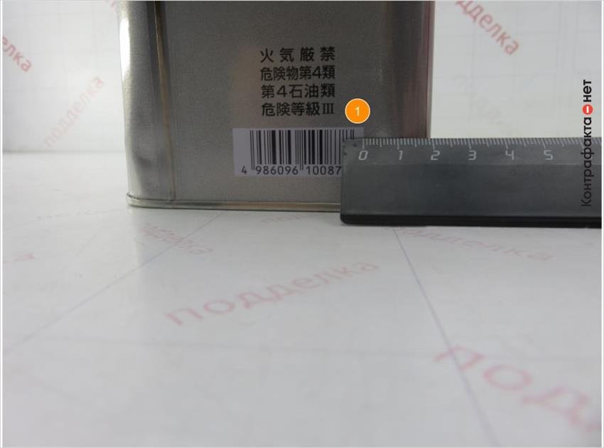

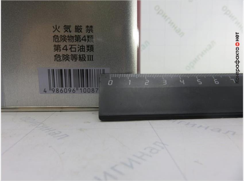

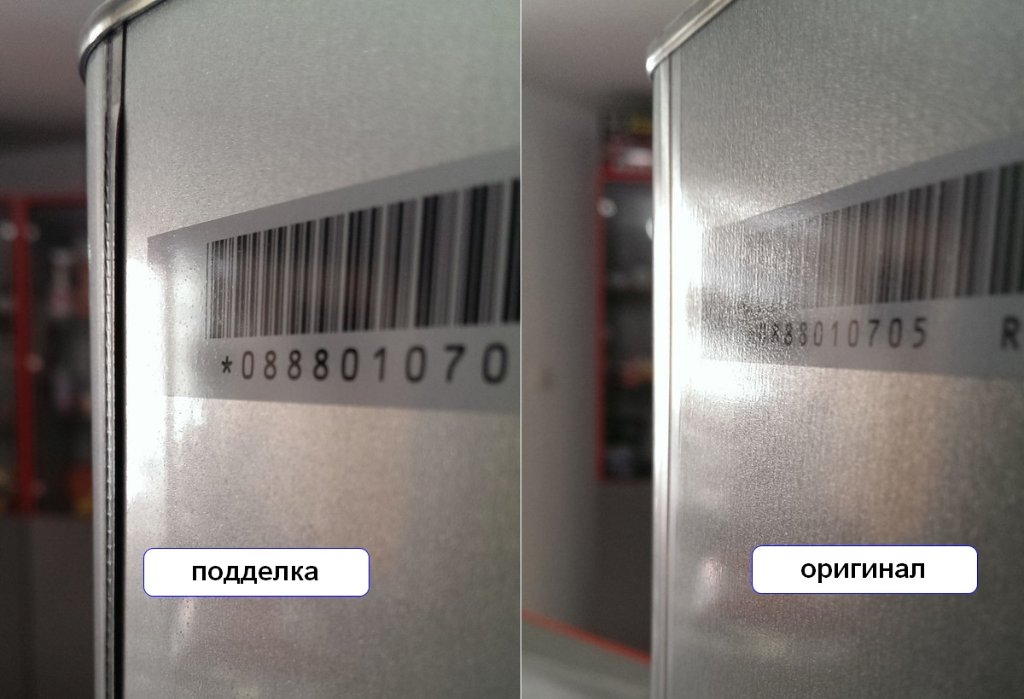

3. Штрих-код
20 мм от края у подделки
15 мм у оригинала

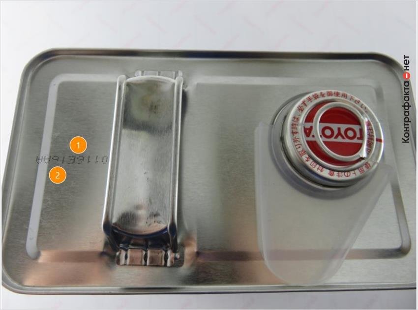

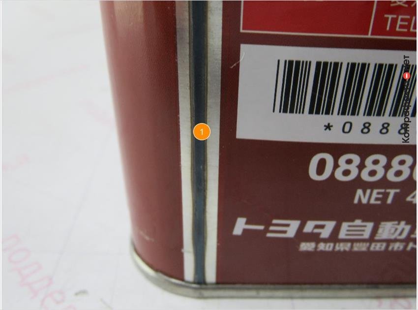

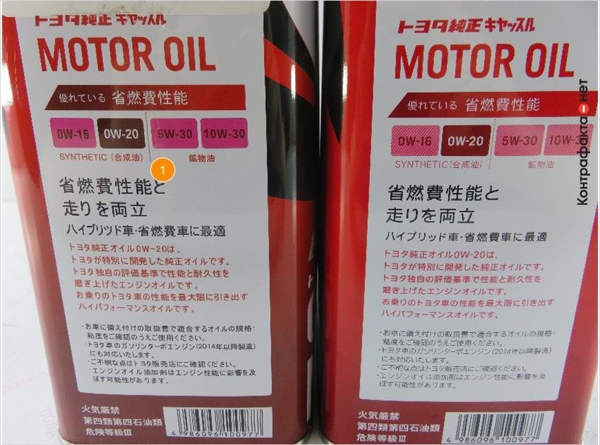

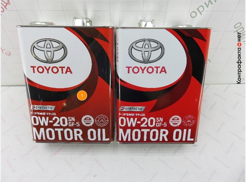

Toyota SN/GF-5 0W-20 4л 0888012205
1. Несоответствие изображения, оттенков цвета по сравнению с оригиналом.
Слева подделка

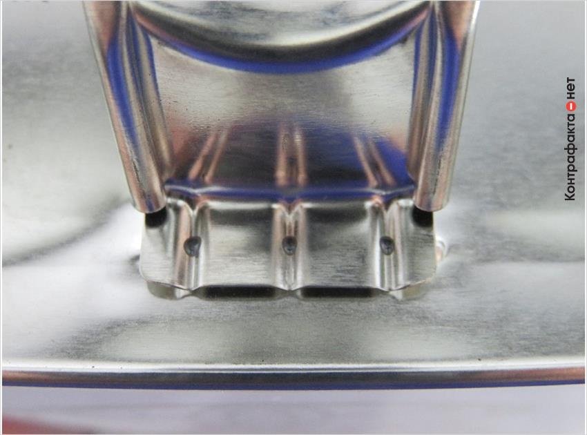

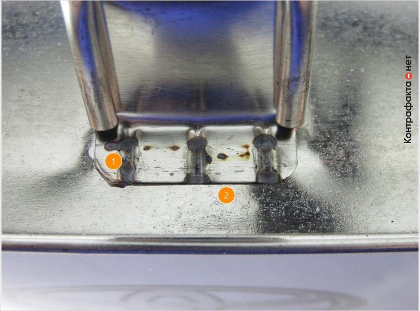

2. Ручка канистры. Некачественная точечная сварка. Присутствуют конструктивные отличия.
подделка
оригинал
3. Оформление канистры. Отличается размер. Отличается шрифт.
Слева подделка
подделка
оригинал

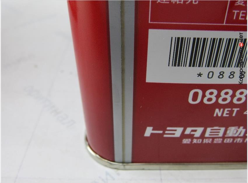

4. Спайка шва выполнена некачественно.
подделка
оригинал

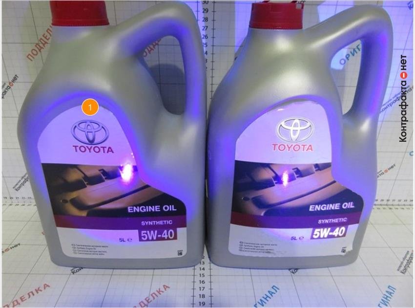

TOYOTA ENGINE OIL 5W-40 08880-80375-GO
https://kontrafakta.net/poddelka_avtoza ... 375go.html и https://kontrafakta.net/poddelka_avtoza ... 5go-1.html

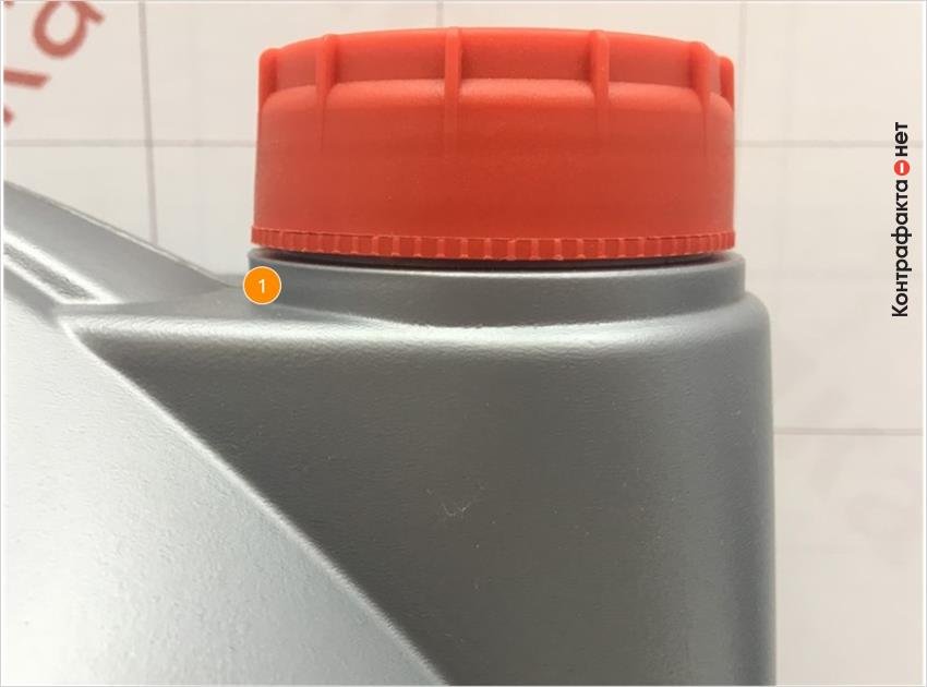

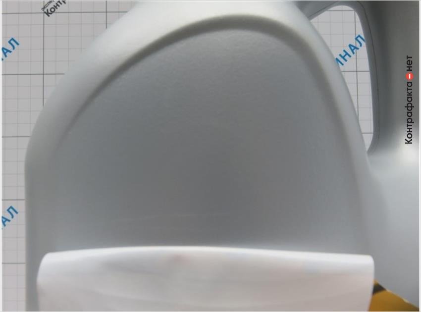

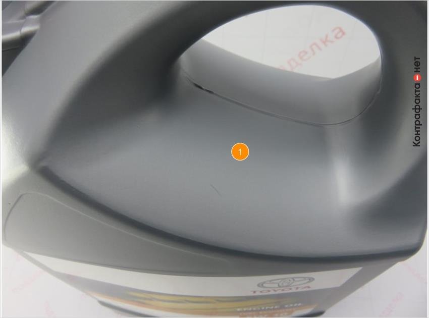

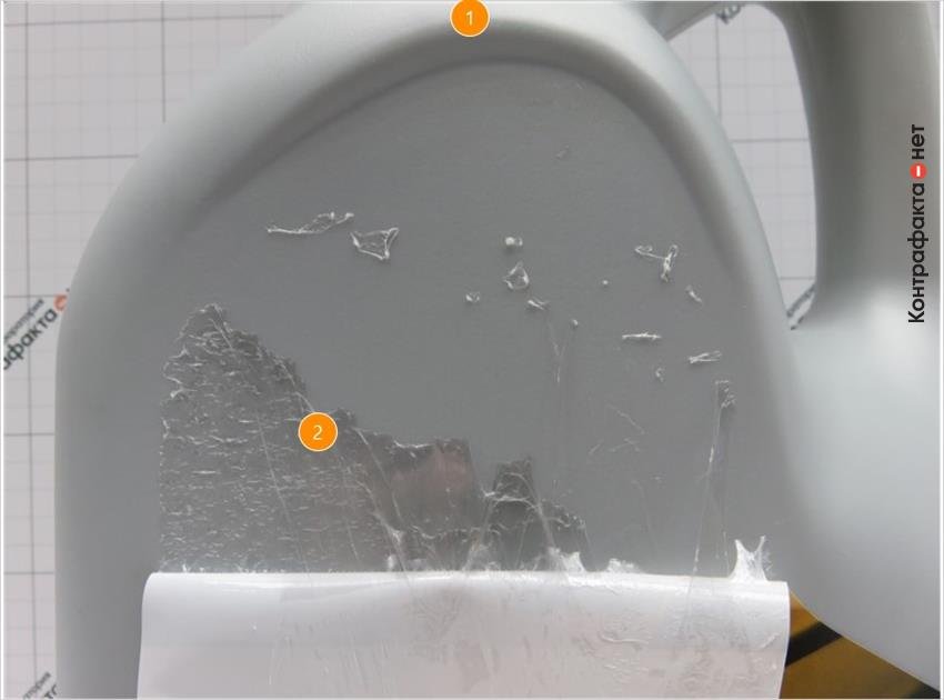

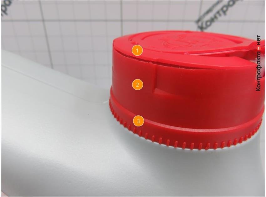

Toyota Масло моторное, 0888080375GO 5w-40
Признаки контрафакта

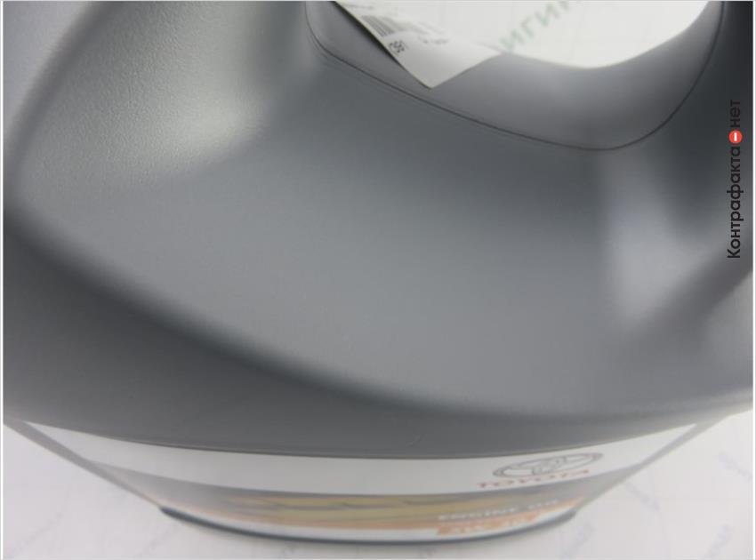

1. Форма изготовления канистры с характерными выступами.
2. При отклеивании этикетки остаются следы клея.
оригинал

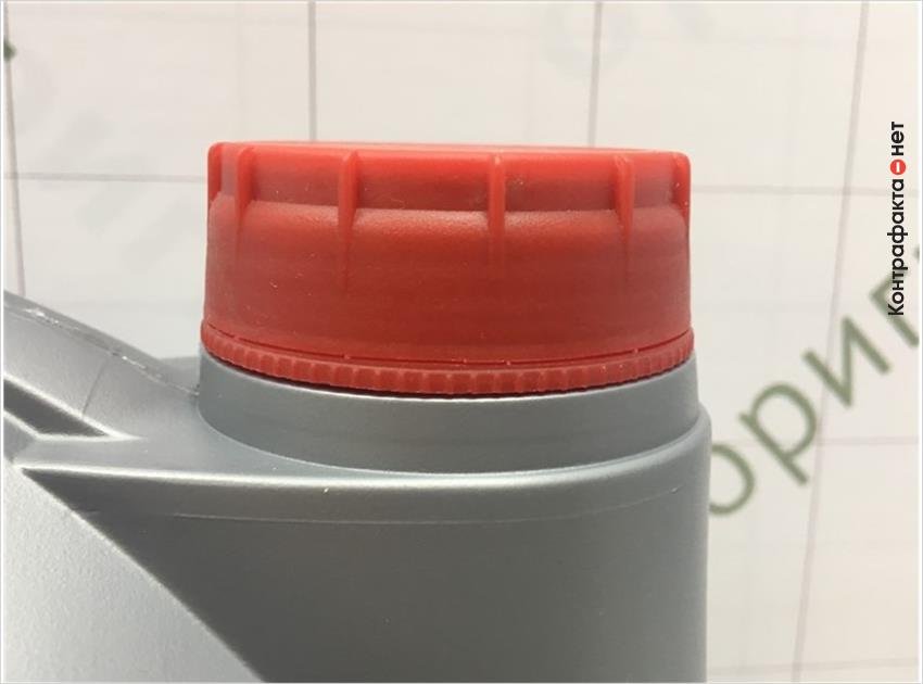

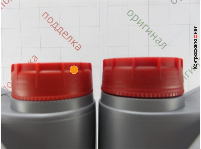

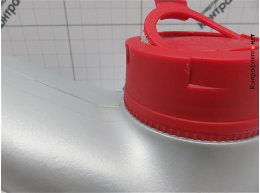

Признаки контрафакт
1. Разрывы по верхней части крышки.
2. Яркий оттенок.
3. Контрольное кольцо выполнено монолитно с крышкой.
оригинал
Слева подделка
1. Не нанесена защитная флуоресцентная краска.
