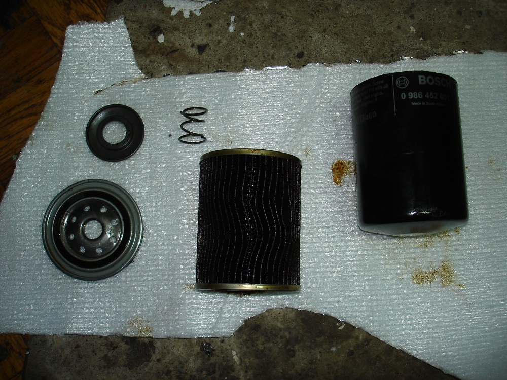

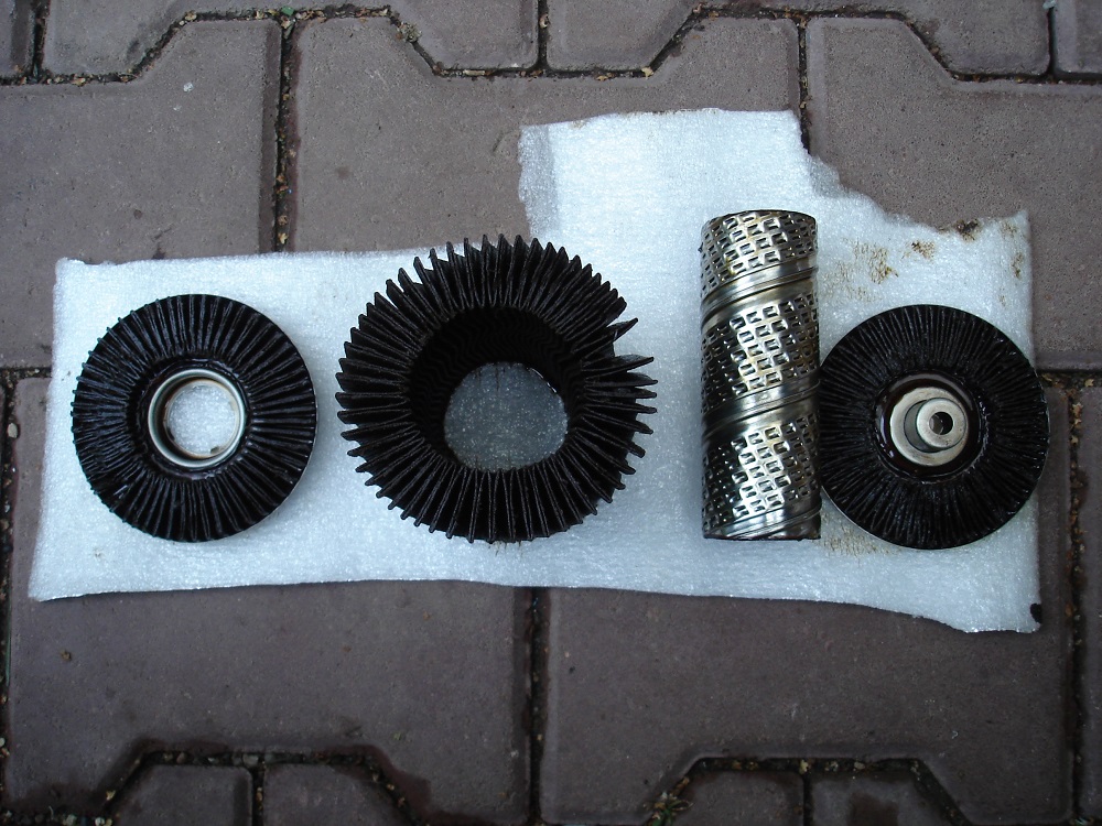

Распилил масляный фильтр BOSCH 0 986 452 001.
Фильтр прошел 7000 км, стоял на змз-406, газ-31105, масло — Лукойл Люкс 5W40 синтетика.
Противодренажный клапан — серый силикон, бумага плотная, в целом качество хорошее.
Фильтр сделан в ЮАР.
Пилил в первый раз, при помощи болгарки.
Параметры:
Внешний диаметр, мм
95
Высота, мм
140
Давление открытия перепускного клапана, бар
1
Диаметр, мм
95
Диаметр 2, мм
93
Диаметр прокладки внешний, мм
71
Диаметр прокладки внутренний, мм
62
Резьба
3/4"-16UNF
Общие
Длина упаковки, мм
146
Толщина упаковки, мм
99
Ширина упаковки, мм
99
Вес, г
540
Страна производства
ЮАР
Масляные фильтры - Bosch
Распил масляного фильтра Bosch M5
тот который в посту №8 выше
Обратный клапан в данном фильтре отсутствует
Даже в отработанном фильтре бумага довольно прочная и рвётся только если приложить усилие
Толщина бумаги 0,4 мм
Площадь фильтрации верхней катушки 1440 см2
Площадь нижней катушки 1804 см2
Общая площадь фильтрации 3244 см2
По моему мнению катушки 2, т.к. это позволяет разбить одну большую складку попалам. Превентивная мера от слипания соседних штор.
Перепускной клапан сделан из металла
Диаметр клапана 1,0 см, усилие открытия 0.94 кг, давление срабатывания 1,2 атм
Фильтр очень понравился
Гигантская площадь фильтрации
Хорошо настроенный перепускной клапан
Прочный фильтрующий материал
Центральная туба очень качественно сделана (как у VIC, они собственно и делают премиальную линейку Бош M* т BM*)
Оценка 5+
Рекомендован к покупке
