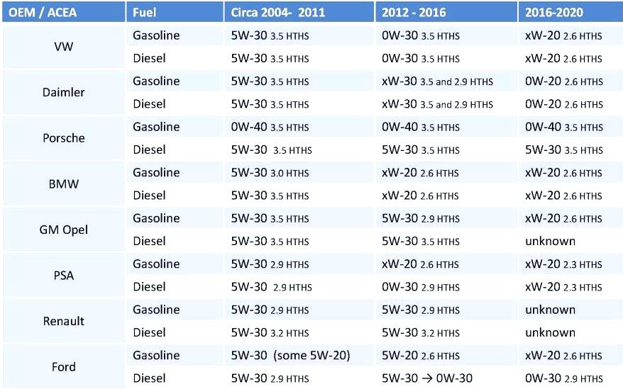

Сейчас происходит изменение тренда развития масел и техники
Основные направления связаны с уменьшением трения, для этого используются
►новые пакеты присадок
►новые технологии мехобработки деталей
►разделение рецептуры масел на дизельные и бензиновые
►ультра маловязкие жидкости
Производители меняют требования к маслам и выглядит это так

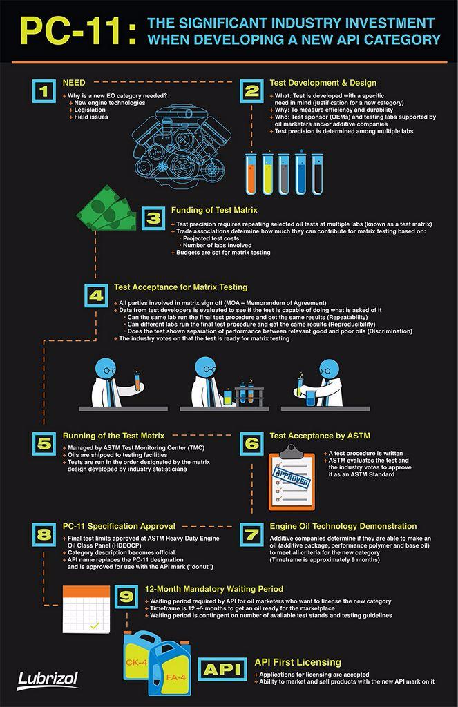

А так представляется процесс прохождения маслом этапов по утверждению нового допуска

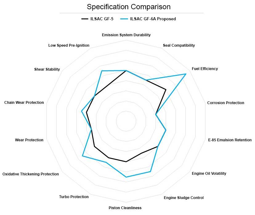

Сравнение GF-5 и GF-6A
Требования к топливной экономичности и интервалу

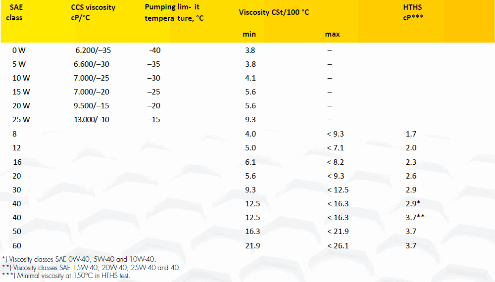

Новая табличка SAE J300

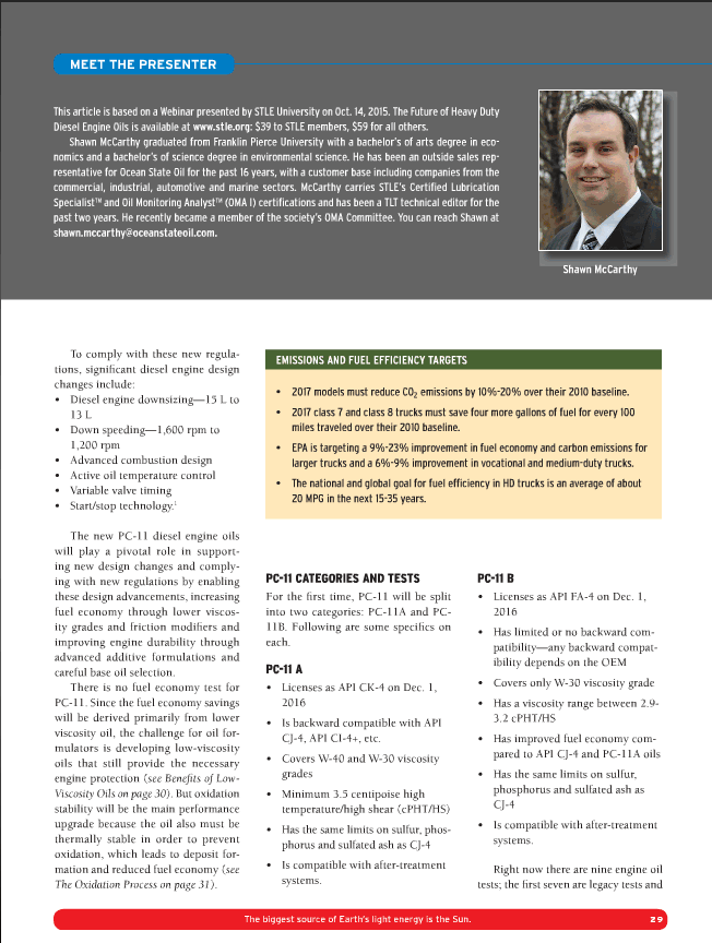

Немного новой информации по PC-11

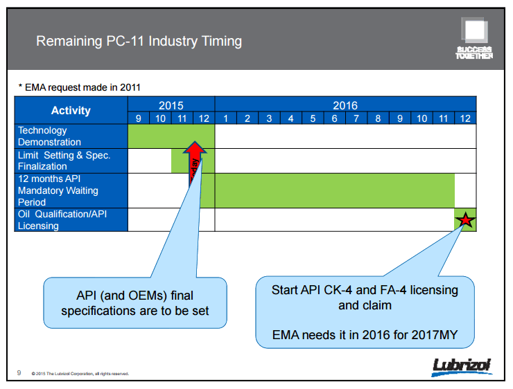

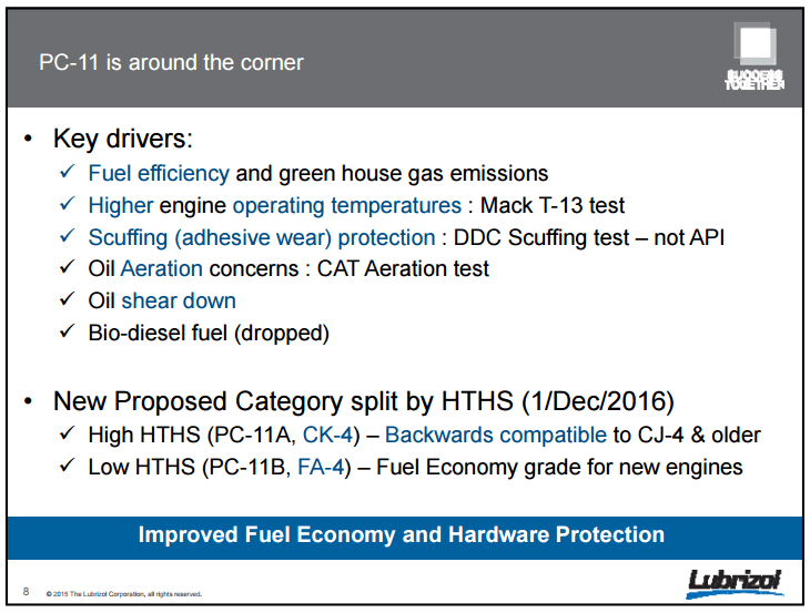

Пара новых картинок про новые допуски PC-11 и GF-6
Какие новые требования учитываются при разработке стандарта PC-11
Начало лицензирования - декабрь 2016

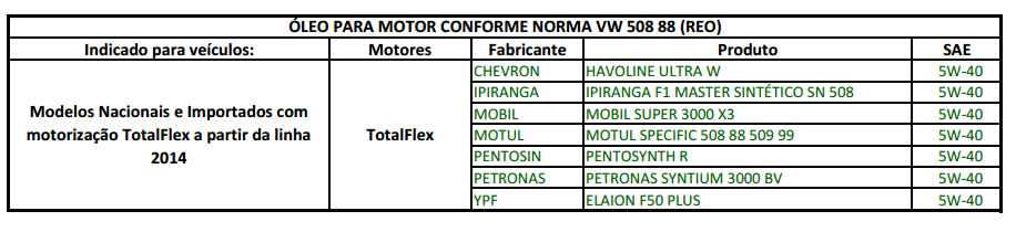

Список масел с оф.допусками VW 508 88/509 99
Chevron Havoline Ultra W 5W-40 (SN, A3/B4, 508 88/509 99)
IPIRANGA IPIRANGA F1 MASTER SINTÉTICO SN 508 5W-40
MOBIL SUPER 3000 X3 5W-40
MOTUL SPECIFIC 508 88 509 99 5W-40
PENTOSIN PENTOSYNTH R 5W-40
PETRONAS PETRONAS SYNTIUM 3000 BV 5W-40
YPF ELAION F50 PLUS 5W-40
источник http://www.vw.com.br/content/medialib/v ... 508-88.pdf

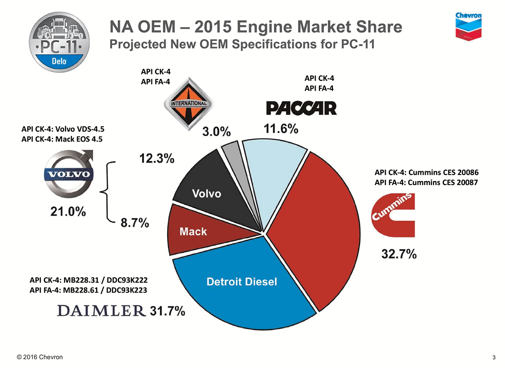

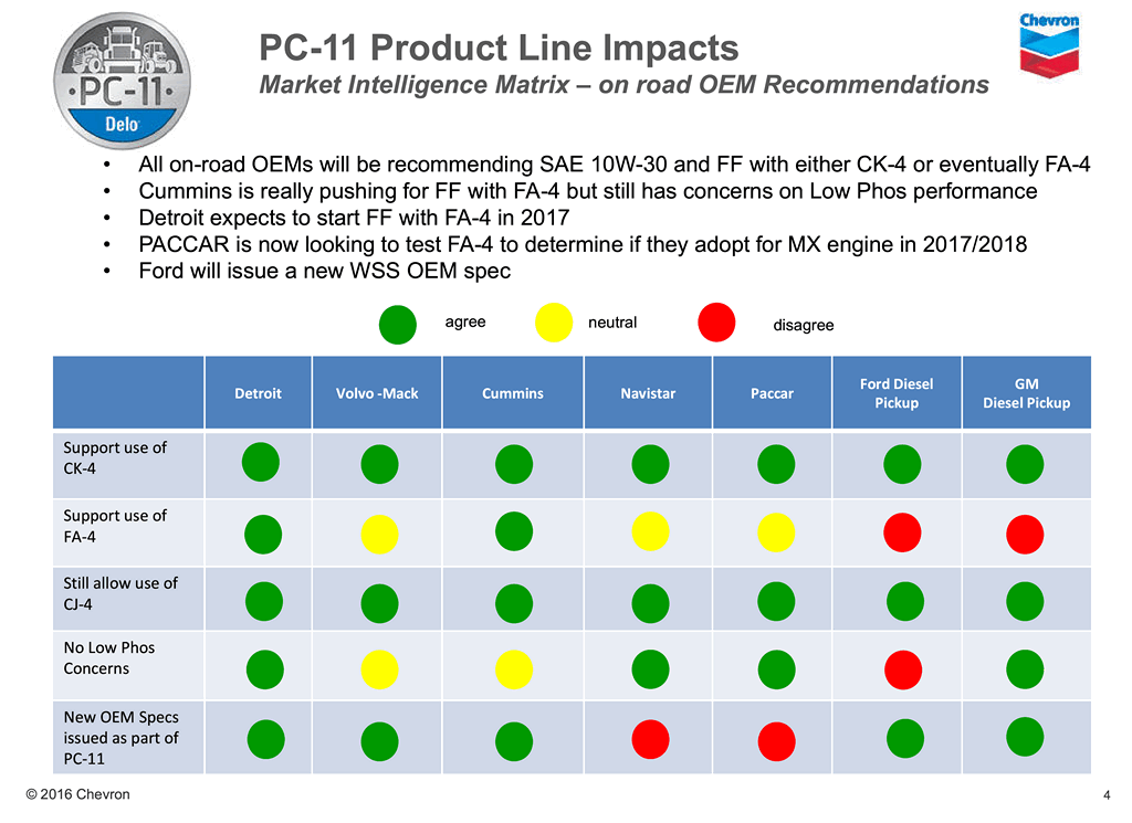

Информация о готовности крупных производителей техники к переходу к новой категории PC-11 (API CK-4 и FA-4)
Детроид Дизель впереди планеты всей и сообщает о заводской заливке FA-4 уже в декабре 2016 года (ну а что терять, их дизеля и там считаются самые ломучие, хуже не будет)
Остальные скромно перенесли эту дату на 2022 год... т.е. спустят данный допуск на тормозах :D
Будущие допуски производителей
MB 228.31 уже соответствует CK-4
MB 228.61 будет аналогом FA-4
Отношение к поддержке новых допуском производителей ДОРОЖНОЙ техники
Ford и GM не одобряют применение FA-4 в своих дизельных пикапах
Отношение производителей ВНЕДОРОЖНОЙ техники
В комбайны лить FA-4 явно никто не собирается
А Джон Дир даже нейтрально относится к CK-4 (наверное не видя никаких преимуществ перед CJ-4)

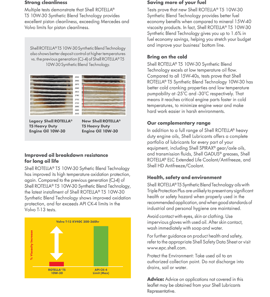

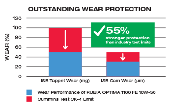

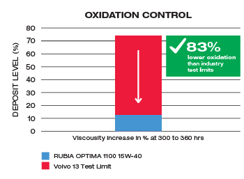

Сравнение с лимитами CJ-4
источник http://www.totalspecialties.com/heavy-d ... efits.html

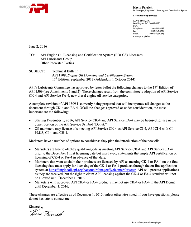

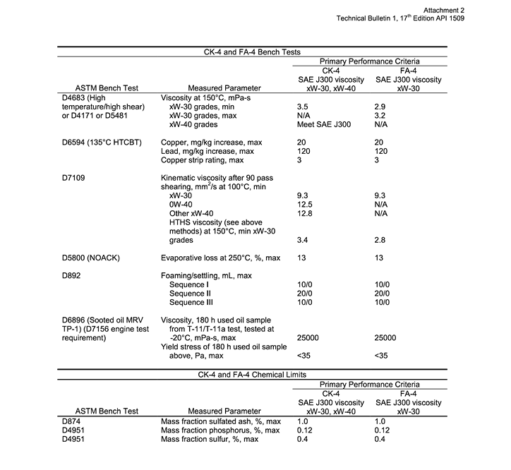

Новые допуски. Тренды новых масел (GF-6, MB 229.7, VW 508.00 509.00, ACEA C5, CK-4, FA-4)

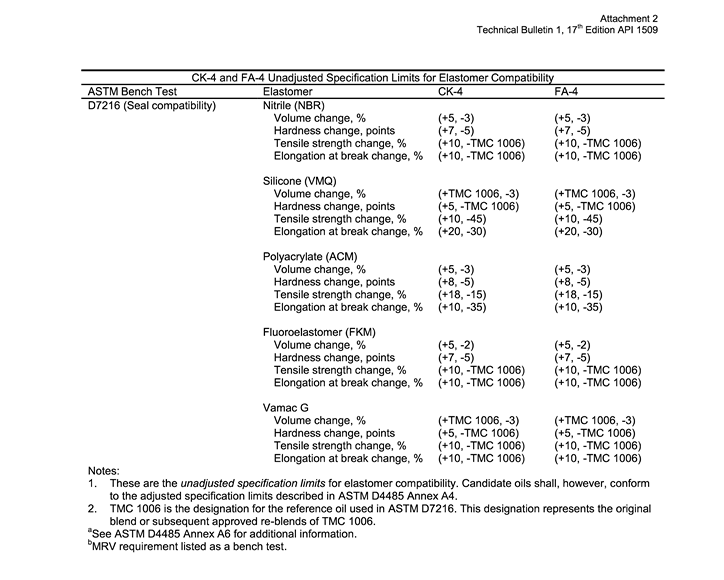

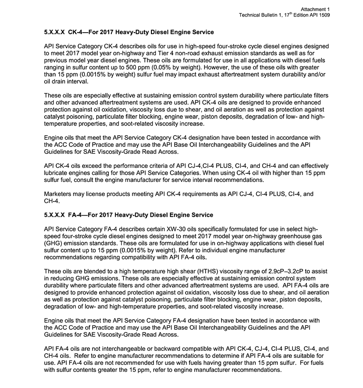

Требования к маслам категории API CK-4 и FA-4
источник http://www.api.org/~/media/Files/Certif ... r_2014.pdf
