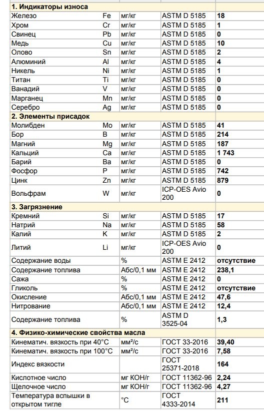

Суть теста: https://www.drive2.ru/l/610064577501090894/
Novus Energy 0w-20 в Mazda CX-5 2.0 бензин после 5850км
Масло: Новус энерджи 0-20
Авто: Мазда сх-5 2015 г.в.
Двигатель: 2.0 бензин скайактив
Общий пробег: 95500
Пробег на масле: 5850 км
Моточасы: 163мтч
Средняя скорость: 36
Режим эксплуатации: 50% трасса, 50% город
Доливка масла: нет
Наличие чип-тюнинга: нет
Период эксплуатации: с февраля по май
Топливо: 95 газпромнефть
Израсходовано: 562 литра
Фильтр масляный: неоригинал
Фильтр воздушный: неоригинал
Фильтр топливный: неоригинал
Объем заливаемого масла: 4 литра
Отбор масла: с картера
Отбор масла:
Промывка двигателя: не было
Ремонтных работ с мотором, в период использования масла: не было
Что было до этого масла: м8дм волга ойл
Novus energy 0-20 с Мазда сх-5 2.0 после 5850км

меди конечно дофигища, придерживаюсь политики масел погуще в этот двс
отличные отработки шелл ультра 0-40 с него и лук генезис а5в5 5-30 кое-где )

Gubkin писал(а): ↑17 июн 2022, 06:41 меди конечно дофигища
В Волге ДМ серы 600 ппм + сулфонатов 4200. :popcornn:
