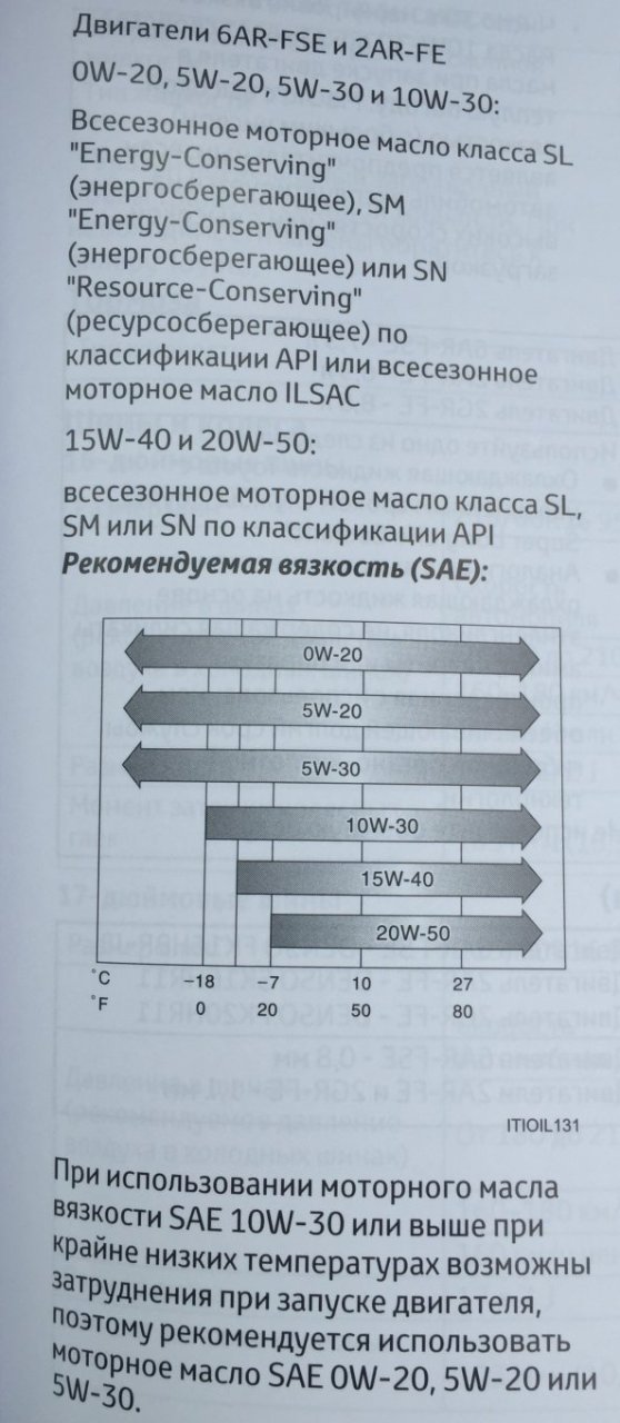

Вкладышев писал(а): ↑23 дек 2019, 08:39 . В него разве можно a3b4
image (1).jpg (113.79 КБ) 10971 просмотр
Можно даже 20w50
Масло в 2AR-FE 2,5л
Alex8375, как я люблю эти инструкции... от 0w-20 от 20w-50 :facepalm

Масло в 2AR-FE 2,5л
Сообщение Alex8375 »
Gubkin, человек просто волнуется, что 5w30 a3b4 густое для этого движка, хотя тойота допускает использовать вплоть до сае 50😁
