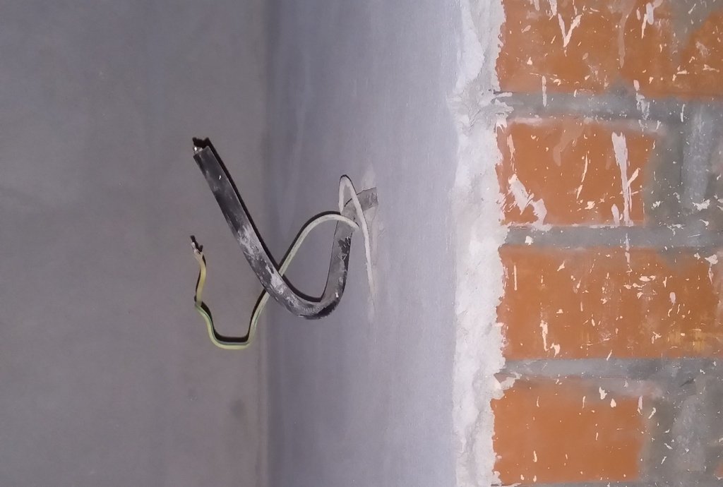

Настало время делать проводку в новой квартире
из стены торчит такое хоз-во (см.фото)
Основные вопросы:
1) какой распредщиток и счетчик покупать. Какие есть варианты если электроплита, она же будет по отдельному тарифу считаться ?
т.е. будет 2 счетчика 3-х фазный и 1-но фазный ?
2) Проводку хочу делать сам. Надо будет сдавать потом работу и схему управляющей компании/электрикам ?
как выглядит образцовая схема, где её рисовать (автокад, пэинт, компас) ?
3) что по маркировке и сечению проводки ?
4) проводку прокладывать поверх стены или чем-то делать борозды и прятать ?
пока хватит :D

Gubkin писал(а): ↑30 янв 2018, 18:29в новой квартире
а что , в новостройках так же как в ссср, сраненькую алюмишку закладывают? :facepalm

Gubkin писал(а): ↑30 янв 2018, 18:29пока хватит
да тебе там только штробить покажется по самое ни хачу, определись сначала с отделкой, а потом уже спрашивай п.4

8.5 писал(а): ↑30 янв 2018, 19:44 сраненькую алюмишку закладывают?
кстати похоже на то, по ПУЭ в квартире алюмишка же запрещена )

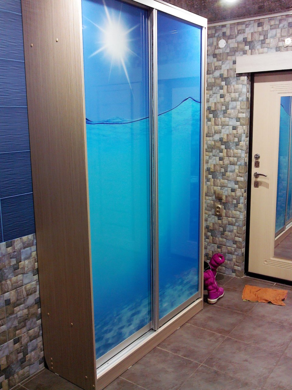

я 90% провдки менял на многожильную медь(минимум полторашку, но это только то, что идет к спотам) , по объему и геморности работ, электрика мне показалась одним из самых трудоемких видов работ, задолбался вусмерть с ней, так что тебе тоже не завидую :D в каждом помещении, включая обе прихожки и санузлы(и туалет тоже), ставилось минимум по одной двойной розетке(в прихожках по две двойных в разных местах) , так что не жлобься тоже на лишнюю розетку.Ну вот для примера , на дальнем плане
именно такая высота вопреки "евронормам" , наиболее удобна.

твои сиреневые лабутены там стоят ? симпотичные :lol:

лабутены дочери , мои в шкафу 8-)

Gubkin писал(а): ↑30 янв 2018, 18:29 Какие есть варианты если электроплита, она же будет по отдельному тарифу считаться ?
В квартирах с электроплитами ВСЯ потребленная электроэнергия считается по уменьшенному тарифу. У меня в регионе 2.55 за квт с эл.плитой, 3.1 без таковой.
Gubkin писал(а): ↑30 янв 2018, 18:29 Проводку хочу делать сам. Надо будет сдавать потом работу и схему управляющей компании/электрикам ?
Нет.
Gubkin писал(а): ↑30 янв 2018, 18:29 что по маркировке и сечению проводки ?
Зависит от потребителей.
8.5 писал(а): ↑30 янв 2018, 19:44 да тебе там только штробить покажется по самое ни хачу, определись сначала с отделкой, а потом уже спрашивай п.4
Согласен. К примеру, основная часть разводки делается по потолку, при установке натяжного потолка и т.д.
Штробление по самое "нихачу" можно ускорить пропилами болгаркой, вдоль штробы.
НА фото, наверное, медяшка. СВет так падает.
