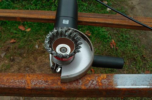

отшкурить это не то слово
насадку на болгарку и удалять всё это до чистого металла
иначе чем не обрабатывай через год жучки полезут

это само собой разумеется и обсуждению не подлежит , но...все равно не поможетGubkin писал(а):насадку на болгарку и удалять всё это до чистого металла
был бы металл миллиметров 4-5 - вот тогда...а тут - только замедлить процесс, и один хрен жуки поползут через год-два.С другой стороны металла пролезут.Вот я делал , заблаговременно, до жуков https://www.drive2.ru/l/478693278946951584/

Там ржавчины на голом металле меньше полусантиметра. Тут и гравер справится с насадками.Gubkin писал(а):отшкурить это не то слово
Болгаркой такое делать - как слон в посудной лавке.

ну вообще имелось ввиду такое, если внимательно читатьalamer писал(а):Болгаркой такое делать - как слон в посудной лавке

Плюс есть гибкая насадка.
Чтобы не снимая колеса все сделать.
