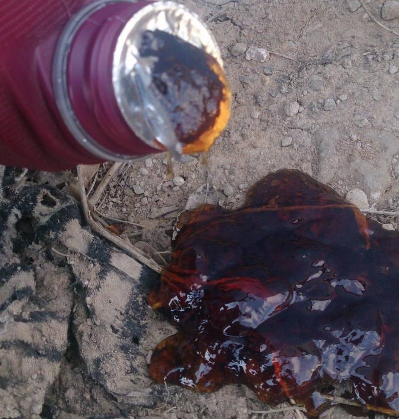

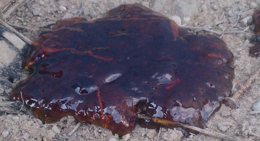

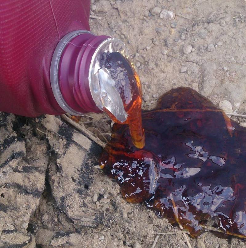

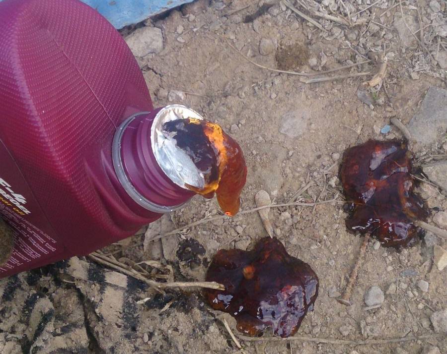

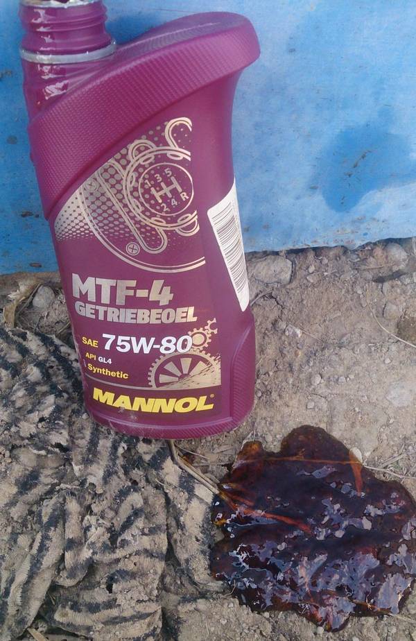

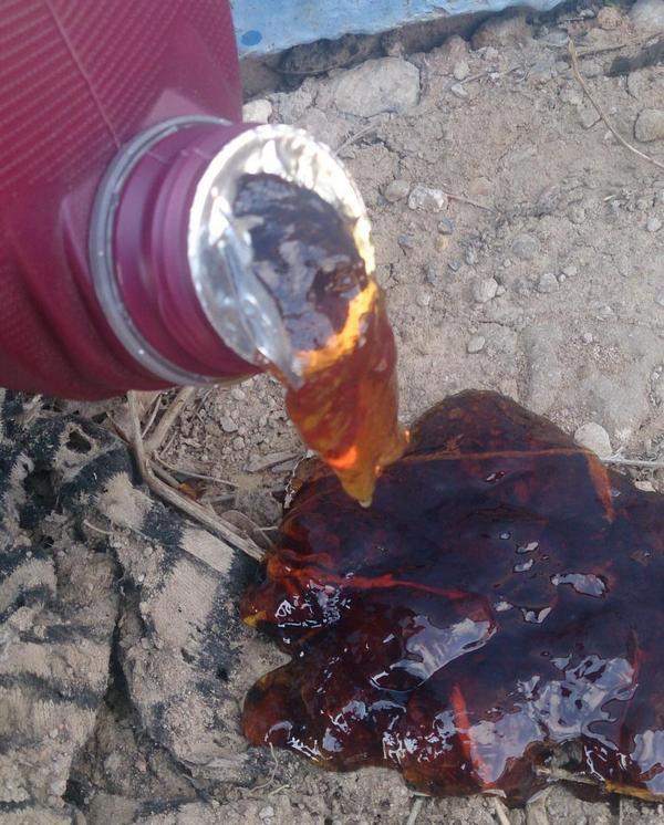

MANNOL MTF-4 Getriebeoel 75W-80 API GL-4
куплен в E**x по сообщению покупателя
Источник http://www.hover-club.ru/forum/index.ph ... &p=1061820

Интересно что или кто вскрывал фольгу.

При какой t наблюдаемое желирование?
Выявленные недостатки (косяки) масел
ах как тихо будет кпп работать!Но недолго! :D
я бы сроду маннол не взял ничего, кроме автошампуня для контактной.Хороший у них, ГУСТОЙ, не из одной ли бочки налито? :катаюсь:

Это чтобы через сломанные сальники не выливалось

В некоторых PDS не допускают хранение масла выше 60С
Интересно, может этот как раз такой случай когда оно долго стояло
Такой склад ещё поискать надо ))
а после глубокой заморозки не может быть ?
Сообщения: 19989
нет
Ощущение что была высокая темп и масло стояло неподвижным очень долго

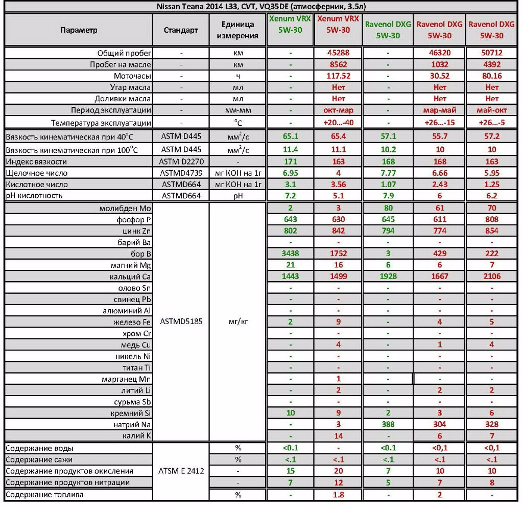

Равенол опять замешал*, на этот раз очерендной паошмаопремиум - DXG. Товарищи из оемойла, похоже, не понимают что они выкладывают :D . Тут даже сокрытие MSDS не спасет.
Смотрим на последнюю отработку. Превышение ограничения допусков по фосфору даже в отработке, в свежем было еще больше. Разбег от партии к партии по ZDDP в 30%, по кальцию в 30%-40%(учитываем, что часть пакета сработалась), по бору... тут вообще слов нет, я тебя смесила из того, что было. Это фиаско, братан.
Равенол - Стабильность!
