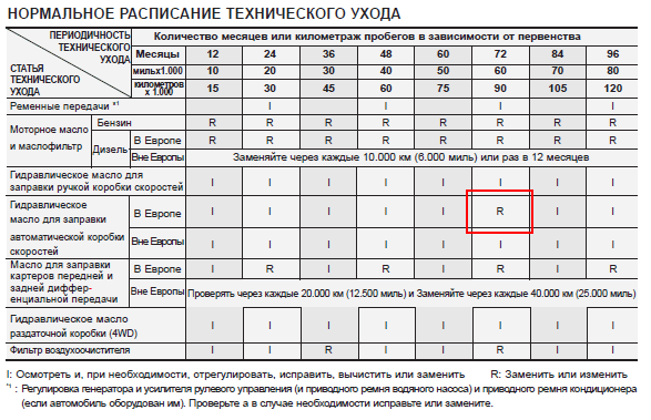

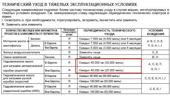

Приведу мануал для KIA Sorento c АКПП JATCO RE5R05A (KIA A5SR2)
90 тыс.км - обычные условия
45 тыс.км - сложные условия
