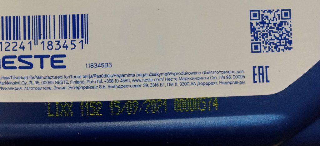

Заказал намедни масло Neste Pro+ V 0W-20 (SN, A1, GF-5) на Озоне. Машинка сейчас о нем хорошо отзывается. Работает мягко, эмульсии меньше, чем на А5/В5... Думаю, возьму прозапас. Пришло... Кольцо снялось вместе с крышкой, фольга мятая, не сравнить с тем, что брал до этого - Масло в Hyundai Solaris (2nd generation), мотор G4FG 1.6 123 л.с. (Пост гвардии майор #97137), батч-код кривой и размазанный:
остальное, что-то не догадался сфоткать. Но, можно верить!) Тут же в пункте выдачи отправил назад.

гвардии майор, не вижу отличий по батч коду который ты выкладывал ранее и там типо 100% оригинал ))

Gubkin, ну как... Точки не пропечатаны, кривые хвостики... Да, это еще пол-беды, если б только это. Если б остальное было как в прошлый раз, я бы плюнул набатч-код. Я ж говорю, стопорное кольцо даже ни разу не порвалось, снялось вместе с крышкой. Фольга мятая, как будто утюгом перегрели)) А на второй канистре батч-код кривой, даже под этикетку заполз. Я ее и открывать-то не стал...

гвардии майор, возможно не массовая подделка, а умельцы собрали с помоек в определённых местах старые канистры и попытались продать снова
