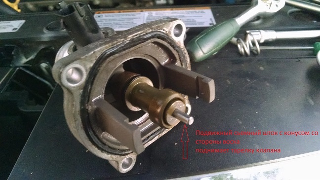

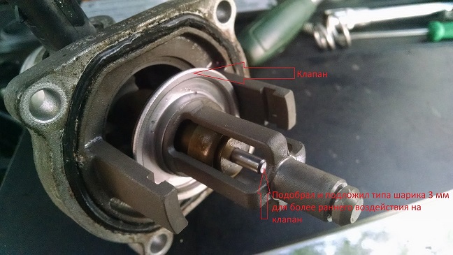

Если для вашего мотора нет болт он холодного термостата, то можно попробовать допилить штатный.
Для этого он должен быть разборный
Принцип у всех один, капсула с гелем выталкивает шток который поднимает клапан. Надо просто удлиннить шток, тем самым точка открытия станет более ранней.
Я удлиннял подкладкой под опору штока кусочки нерж. болта. Можно извращаться изготовлением новых штоков, а еще можно прсверлиться, нарезать резьбу и винтом подпирать шток как вам угодно.
Конструктив штатного крузовского термоса ( металл) позволил только опустить точку открытия до 99 гр. Дальше он просто не закрывается.
Как писал выше, теперь у меня на равномерном ходу 96 гр. В пробках до 105 ( это уже модиф. прошивка с таким порогом вкл. вентилятора)
