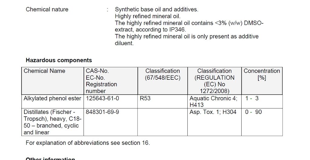

Shell Rimula R6 LME 5w-30 (E6/7, 228.51)
Актуальный для России MSDS Shell Rimula R6 LME 5W-30 Version 1.5
Revision Date 13.10.2015
Print Date 15.10.2015
Состав - сплошной GTL

Vadim_Mk, 0-90% GTL
может быть и 1%

Если бы лили чтот то окрямя GTL - указали .бы, это не Равнол..

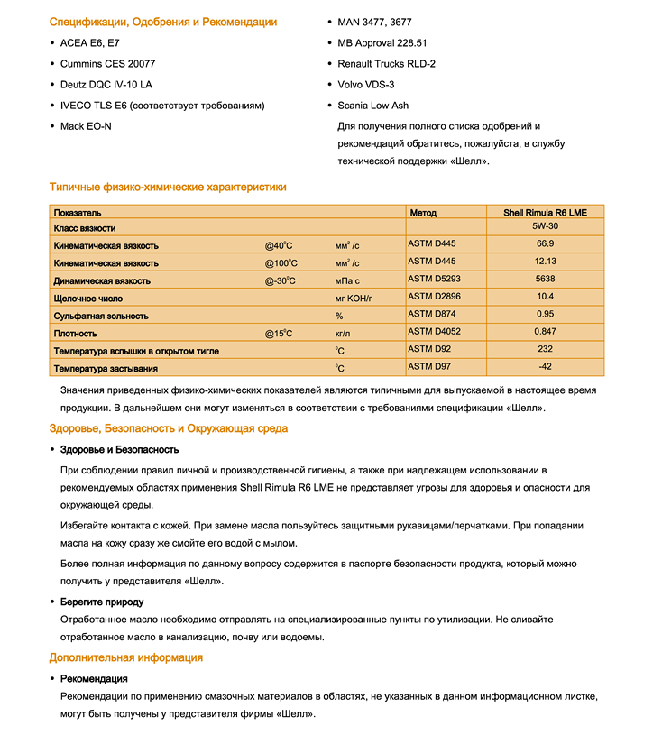

А что если это масло в 2.0 tdi vag залить с сажевым фильтром?
altayski, противопоказаний нет, зольность у него 0,95% что соответствует наличию сажевого
