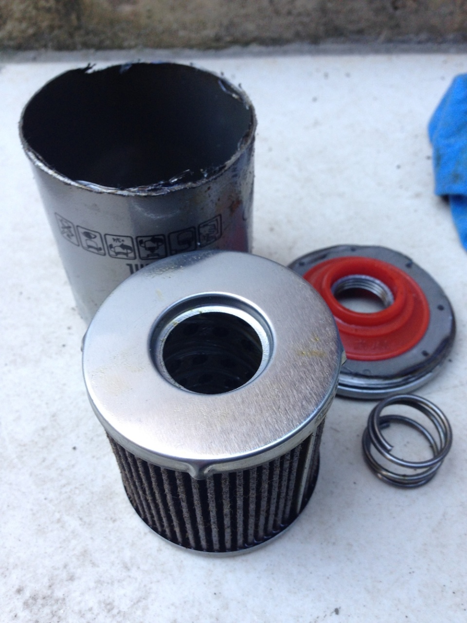

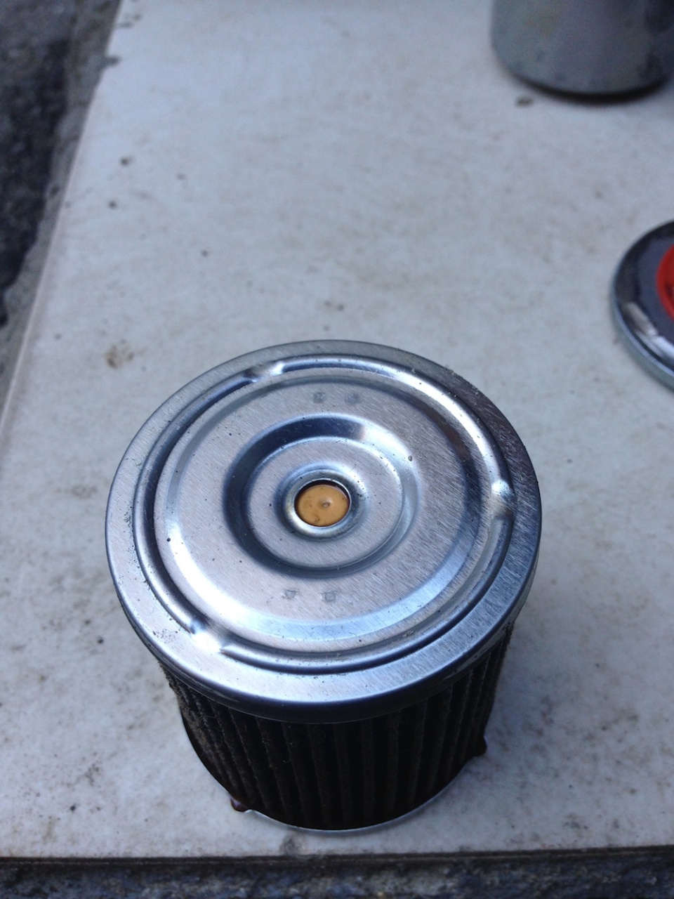

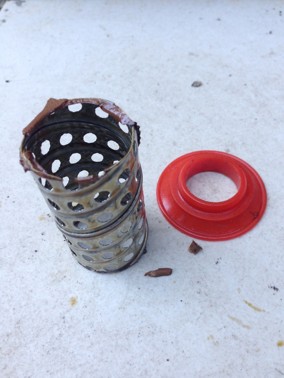

Zekkert OF-4071
Масляные фильтры - Zekkert
ловите
бумага как деревянная стала :facepalm
пробег на нем около 750км, масло такаяма 5-30, было говорит пару раз -24, но он морозил масло, и оно отлично текло. подробнее https://www.drive2.ru/l/491737335143072343/
Чемберлен
Сообщения: 291
Откуда: Северный Кавказ
Имя: Игорь
Авто: Китаец
Масло: А3/В4
Сообщение Чемберлен »
В фильтре Zekkert OF-4071 внутренности один в один GOODWILL серии HQ. Вот пример на распиленном GOODWILL OG513HQ: катушки одинаковые, не просто похожие, а идентичные.
И внутренняя обойма и клапан обратный рог в рог с зекертом.
Короче все из нутри это гудвил серии HQ и перепускной в том числе и по конфигурации и по исполнению.
Разница в крышке немного и в уплотнительном кольце. Но это может быть связанно с применяемостью. Кстати обратный клапан селикон у гудвила во всяком случае.
С учетом их стоимости, это хороший вариант. У меня к Гудвилам этой серии нет претензий вообще, очень качественные фильтра.
