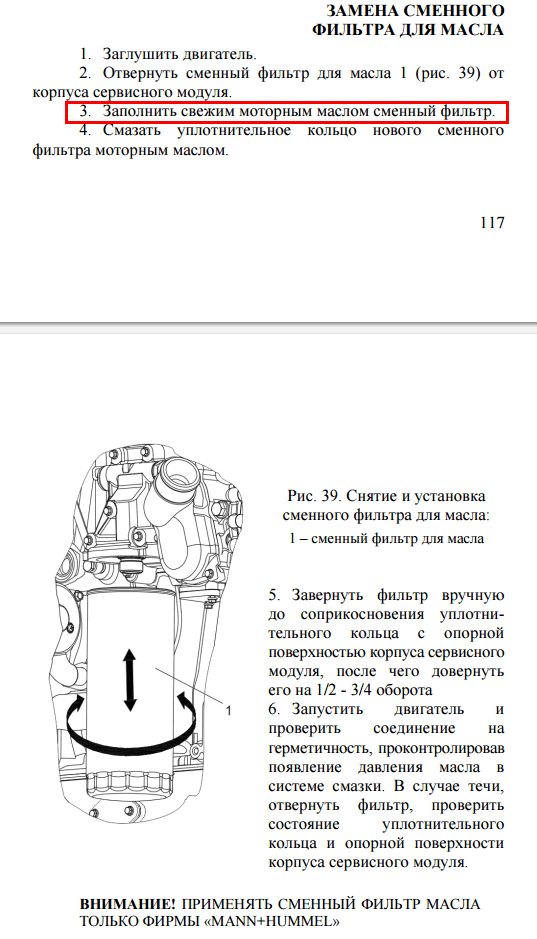

Инструкция к ЯМЗ http://sdsyar.ru/yamz/production/yamz-5 ... 2,5344.pdf
Написали просто так ? не думаю! :)
Само собой не просто так, вероятно существует определенное соглашение, между конторами, за предоставление преференций.
В той же Германии ни чуть не хуже Hengst, Mahle, если конечно не утверждать об некой исключительности Mann, на что вряд ли найдутся технически обоснованые аргументы.
А Просто так действительно , только птички поют, неподмажешь - непоедешь.)))
Сообщения: 20015
Заливать или нет масло в новый масляный фильтр при замене ?
N&N, я вообще-то выделил даже... да и тема как бы намекает о том заливать ли масло или нет.
Причем тут манн не манн :mygod:

Gubkin, В глаза бросается надпись Ахтунг - Ахтунг, это и читаем. А заполнять или нет фильтр маслом, дело люби-ительское, попробуй под обраный клапан налить, кому это надо, пыхтеть.

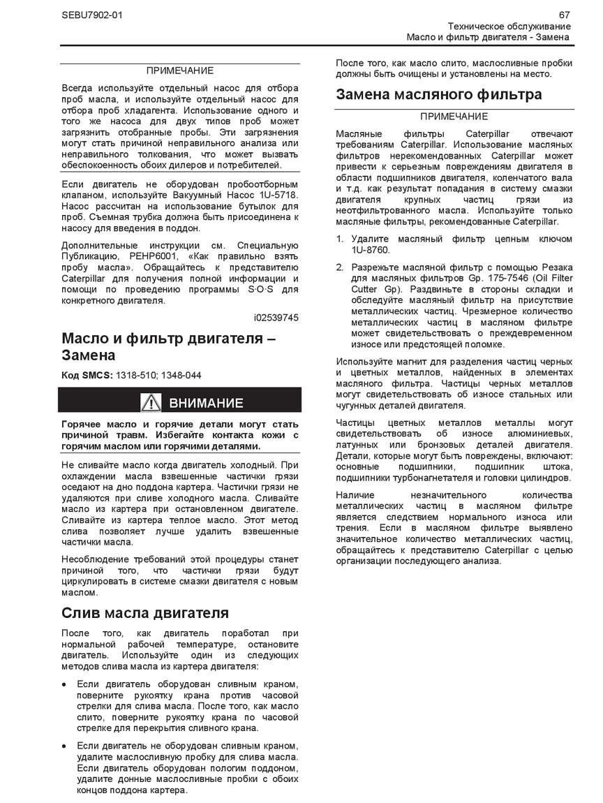

Из руководства CAT SEBU7902-01
по Caterpillar C15
если в кратце, то...
запрещается заливать масло в фильтр перед установкой
при первом запуске не дать двигателю завестить, прогнать масло по каналам
