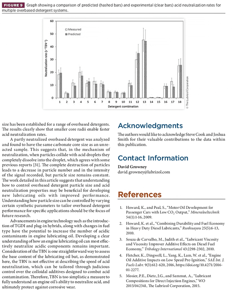

GReY,
кстати, что вообще касается того, как сейчас в индустрии смотрят на TBN (и не только на такой грубый вариант, как D4739), вот рассылка от Lubrizol.
Consideration of the TBN is one straightforward way to assess the base content of the lubricating oil but, as demonstrated here, the TBN is not effective at describing the speed of acid neutralization, which can be tailored through judicious control over the colloidal additives designed to combat acid contamination. Therefore, TBN is too simplistic a measure to fully understand an engine oil's ability to neutralize acid, and ultimately protect against corrosive wear.

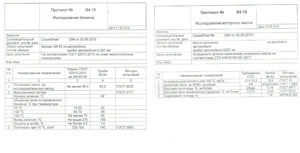

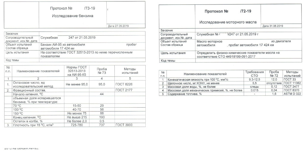

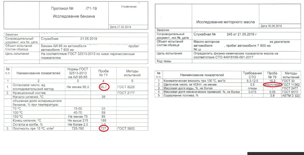

Массовый отказ в одном из регионов. Масло первой заливки. Авто на гарантии... Все движки с одинаковыми признаками... Бензин из бака, но тот ли это бензин?
TBN (ГОСТ 11362, ASTM D4739) на нулях, "угас" полностью! Он может и не информативен в нормальных условиях, но всегда ли они нормальные...
Выводы делайте сами ...

mvg писал(а): ↑17 май 2023, 20:35 Бензин из бака, но тот ли это бензин?
что за масло было :coffee:
А почему ты считаешь, что отказ вызван именно недостаточностью TBN? Будь там масло большим содержанием overbased мыла - было бы что? Какое-нибудь тяжелое дизельно масло с TBN выше 17, и что? Все было бы Ок думаешь?
Конечно, если топливо содержит много серы - никак без извести. Но тот ли это случай, о котором ты написал?

GusKruchus писал(а): ↑17 май 2023, 21:00 А почему ты считаешь, что отказ вызван именно недостаточностью TBN?
Я так не считаю и ни кто не считает... Топливо... Но беда в том, что владелец обращается в СТО, когда уже "застучало". В данном случае, TBN осталось единственным свидетелем ...

mvg писал(а): ↑17 май 2023, 21:06 В данном случае, TBN осталось единственным свидетелем ...
Ах в этом смысле. Да, титрование полезно для расследований. Кстати, надо было сразу и D2896 сделать.
