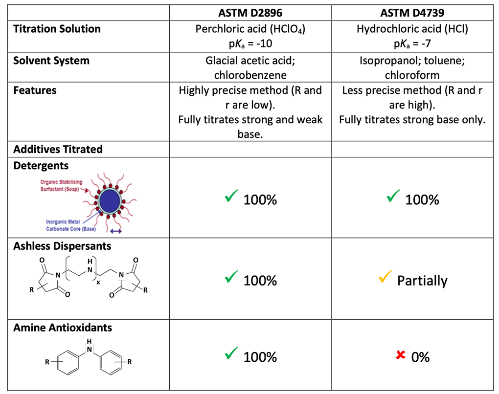

Категорически против измерения TBN для отработки PCMO по D4739 (анализ, якобы для отработки)
Поддержу bmwserv_ICE, что анализ D4739 - скорее для тяжелых дизелей. Да и вообще, мало что показывает.
Так что, для отработки PCMO надо также D2896.
Конечно, TAN хорошо бы брать термометрически (как делает лаба Арнольда - D8045), но это мелочи. Разница там небольшая.
А вот i-pH - тут сложнее. D7946-19 более похож на настоящий pH (водный), потому, пожалуй - нормально.
Без i-pH смотреть TAN - бесполезно.
Смотреть TBN по D4739 - не подходит для PCMO.

Получается, оба метода не подходят для легкомоторки. Ведь за что не любят D2896: масло явно перекатано, окисление и нитрация рвутся ввысь, а TBN почти как у свежего.
i-pH - наше всё?

разница будет. И так и надо смотреть - насколько изменилось TBN по единому со свежим методом. Для PCMO строго и только так. То как смотрит ОК - бред.
Отдельно от TBN смотрим связку TAN и i-pH

Очень дельная картинка GusKruchus,
С Вашего (нашего) позволения опубликовал ее на ресурсе Словозапрещена, которую можно увидеть тут: https://clck.ru/33vevJ

Спасибо, я приветствую любое распространение знаний (с учетом, что знания всегда - манипуляция).
Что касается того, как обычно ОК сравнивает масла - нет ничего более глупого, как смотреть TBN по одному методу, а потом освидетельствовать состояние масла по другому методу вычисления TBN.
Ну, как у них там некоторые "умники" делают - "масло умерло".
Это - не масло умерло, это - глупость родилась.
