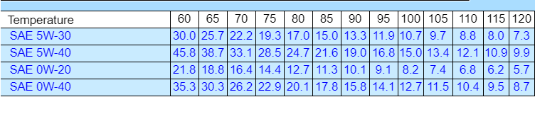

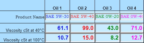

Поигрался тут с калькулятором вязкости. Взял данные, имеющихся сейчас у меня Valvoline SynPower 0W-40 (SN, A3/B4, 229.5) (в старом варианте, SJ и 229.3), Amsoil Signature Series 5W-30 Synthetic Motor Oil (SN, A5/B5, dexos1 gen2), залитого сейчас Gazpromneft Super 5W-40 API SG/CD (Пост veles #49282) и MAG 1 0W-20 Full Synthetic (SN, GF-5, dexos1 gen2) .
http://www.widman.biz/English/Calculators/Graph.html
В результате получилась такая картина:
После замены термостата на 92гр, температуру ОЖ в 108гр. видел только один раз, после часа пробок стоял 40 минут на холостых, ждал жену. Масло максимум тогда прогрелось до 113гр. В основном, сейчас температура в поездках не поднимается выше 88-90гр. Средняя температура масла на трассе 90. Получается, я сейчас езжу на 50-ке фактически. А использование 0w-20 на A16XER с холодным термостатом даст на текущих 90гр ту же вязкость, что ранее была на 5-30 при 105(открытие родного термостата). В общем, пришел к выводу, что низковязкие 30-ки мой вариант. Может и на 20-ку как-нибудь решусь, ради эксперимента. :D
P.S. калькулятор - http://www.widman.biz/English/Calculators/Mixtures.html, графики- http://www.widman.biz/English/Calculators/Graph.html

veles писал(а): ↑12 дек 2017, 08:08Получается, я сейчас езжу на 50-ке фактически.
ну ты и плут
а меня то в качестве эксперимента на 50ку пересадил, да еще и на десятку ? :D

8.5 писал(а): ↑12 дек 2017, 20:46а меня то в качестве эксперимента на 50ку пересадил, да еще и на десятку
При твоем холодном термосе и на этом масле при 90 cst 25 :D ,ГУТАЛИН, при рекомендации 5w30 cst 12 при 100гр
ну тебе не привыкать,ты делаешь раскоксовку для профилактики :D

Komarr писал(а): ↑12 дек 2017, 22:56При твоем холодном термосе и на этом масле при 90 cst 25
интересно как же все остальные ездят с температурой 90 на этом масле, можно побольше пруфа, кто дрыгло запорол на нем? :shoot:
