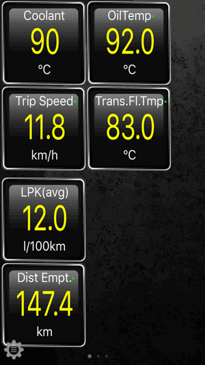

veles писал(а): ↑10 ноя 2017, 10:12Термостат пропускает, при чем, что интересно, активно начинает пропускать после 70гр, выше 72 по ELM температура очень неохотно поднимается. При температуре 62гр патрубок от термостата был холодный.
ты про старый термос?

Все, снизил с 72 до 90 :)
Снижение температуры моторов z14-16-18xer
#82
Махнул не глядя? :)

veles писал(а): ↑22 ноя 2017, 18:53Все, снизил с 72 до 90
термос поменял всё ж таки? или взял другой ельм?
p.s. на лето можно и обратно дырявый поставить - чтоб опять 72С :stars:
#84
Поставил на 92. Старый уже не жилец, я его разобрать пытался...

Че-то я вообще не знаю, есть ли смысл заморачиваться с изменением температуры включения вентиляторов. Сейчас -2, час езды по городу, температура около 87 крутится, видимо, вернет на этой отметке открывается. Понятно, зима, вопрос, что будет летом, но все же.

8.5, у меня и так 87, да и если чуть ниже, такой херней страдать не намерен.
