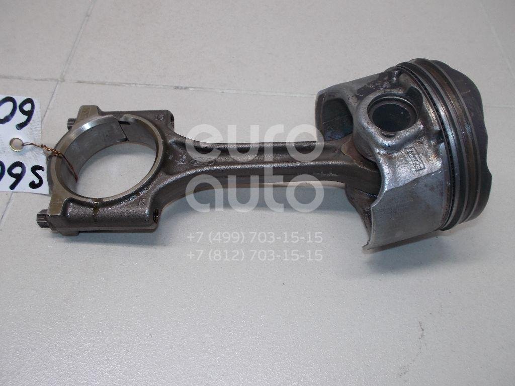

Бозон Хиггса писал(а): ↑02 июн 2018, 08:43 Stalker: 0,5 балла за пост №5. Т.к. без фоток
В 40-м посту была фотка и у меня два раза по 0.5 ))
Вот с разборки.
Масляные форсунки. Для чего они ?
#68
stalk:er писал(а): ↑02 июн 2018, 22:19 Вот с разборки.
Гарин вроде выкладывал схематичное изображние 1zz и 1 nz и там в шатуне есьт форсунка

Бозон Хиггса писал(а): ↑02 июн 2018, 22:23 Гарин вроде выкладывал схематичное изображние 1zz и 1 nz и там в шатуне есьт форсунка
Это картинки модифицированного ДВС, у китайцев копия первой версии - форсунок там точно нет, так как у многих задиры, а вот с 2017 года хз ещё не видел... не исключаю..
#70
stalk:er писал(а): ↑02 июн 2018, 22:41у китайцев
а так это шатун китайской версии ? если да то принимается

#71
Сообщение stalk:er »
Бозон Хиггса писал(а): ↑02 июн 2018, 22:59 принимается
Да именно китайской версии до 2017 года!
