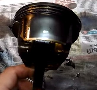

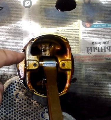

если посмотреть след от струи масло-форсунки,то например на этом двс ( мазда 3 2,3 Vel.) видно,что попадало масло и внутрь поршня и на стенку цилиндра

mox111 писал(а): ↑30 май 2018, 18:40 видно,что попадало масло и внутрь поршня и на стенку цилиндра
естественно оно попадает и на стенку цилиндра, чему маслосбрасывающее кольцо не очень то и радо :D
Как писал некий немецкий инженер по фамилии Энглиш в книге Поршневые кольца "смазка не должна быть слишком обильной..."
А масляная форсунка как раз дает обильную смазку, что затрудняет работу масляного кольца

"т.е. все автопроизводители"...а сам прикинь с моего примера (мазда 2,3 usa) :
Пробег 185 000 км.,жор масла 1л на 1000 км...обильный полив поршней -маслофорсунками на данном пробеге-будет только увеличивать расход,дренажных отверстий под кольцом нет (пару пропилов с каждой стороны), к такому пробегу любое колечко зарастет лаком ,потеряет подвижность- далее по фен шую ... Какая задача стояла перед конструкторами ? Охлаждение облегченного поршня ! потому как нитевидные колечки не эффективно отводят тепло ( а дренажные отверстия могут ослабить твердый сплав ,уменьшенного и облегченного поршня ) и попутно дать обильную смазку цилиндрам , с которой как раз такого типа кольца ,с каждым следующим километром будут все меньше справляться, (дренаж отсутствует-обильная смазка присутствует :D )...Так хорошо или плохо ( именно для этого двс !) -масло-форсунки ?
Без нужного охлаждения ,такой поршень вышел бы из строя гораздо раньше 185 000 км...Так что эксплуатируем заложенный производителем ресурс в 150 000 км. И БЕЖИМ в очередь за новой машиной :D ...Заговор ? НЕТ ! нано-технологии :D

sergey-bartex,
так это современный,когда-то исправный двс и отчасти удачный именно в отсутствии задиров ( второе фото поршня) ,т.е. форсунки помогли охлаждать и эффективно смазывать, все остальное ( в том числе вынужденные размеры колечек,отсутствие дырок )-побочное ,но тоже сказывающиеся на ресурсе...
mikong,
и кончено в данном двс без форсунок ( как уже и писал выше ),ресурс был бы гораздо меньше :) и наверняка с задирами в цпг ...

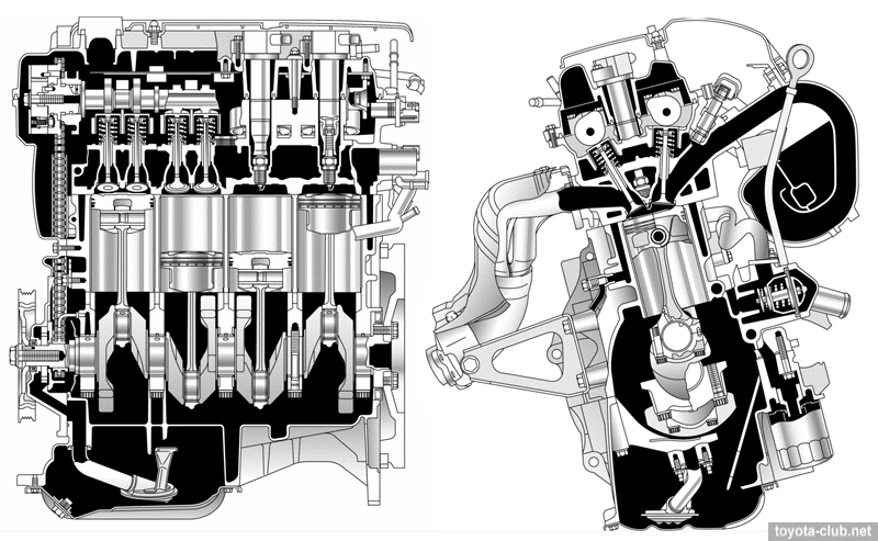

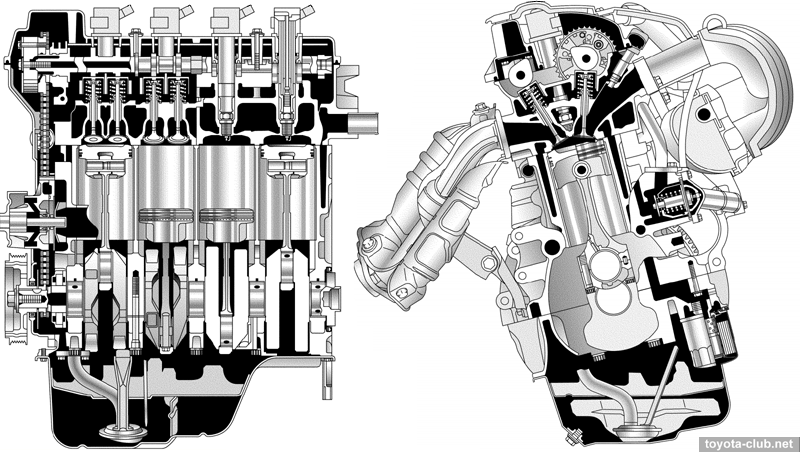

Бозон Хиггса,
ZZ и NZ вычёркивай.
stalk:er
Сообщения: 280
Откуда: СПб, Россия
Имя: Алексей
Авто: Hyundai Tucson
Масло: Kixx G1 5w-20
Масляные форсунки. Для чего они ?
#59
Сообщение stalk:er »
TWIN CAM 24 писал(а): ↑01 июн 2018, 07:28 Бозон Хиггса,
ZZ и NZ вычёркивай.
Почему? Чёт форсунок не увидел или не туда смотрю?
TWIN CAM 24
Сообщения: 865
Имя: Станислав
Авто: TOYOTA CROWN
#60
Сообщение TWIN CAM 24 »
stalk:er,
шатун в разрезе есть, там каналы для опрыскивания.
