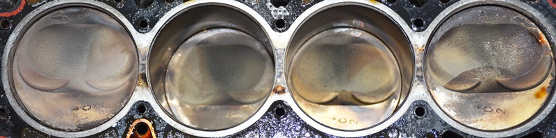

Некоторые после вскрытия
Ничего похожего раньше не видел
Непоняток хватает

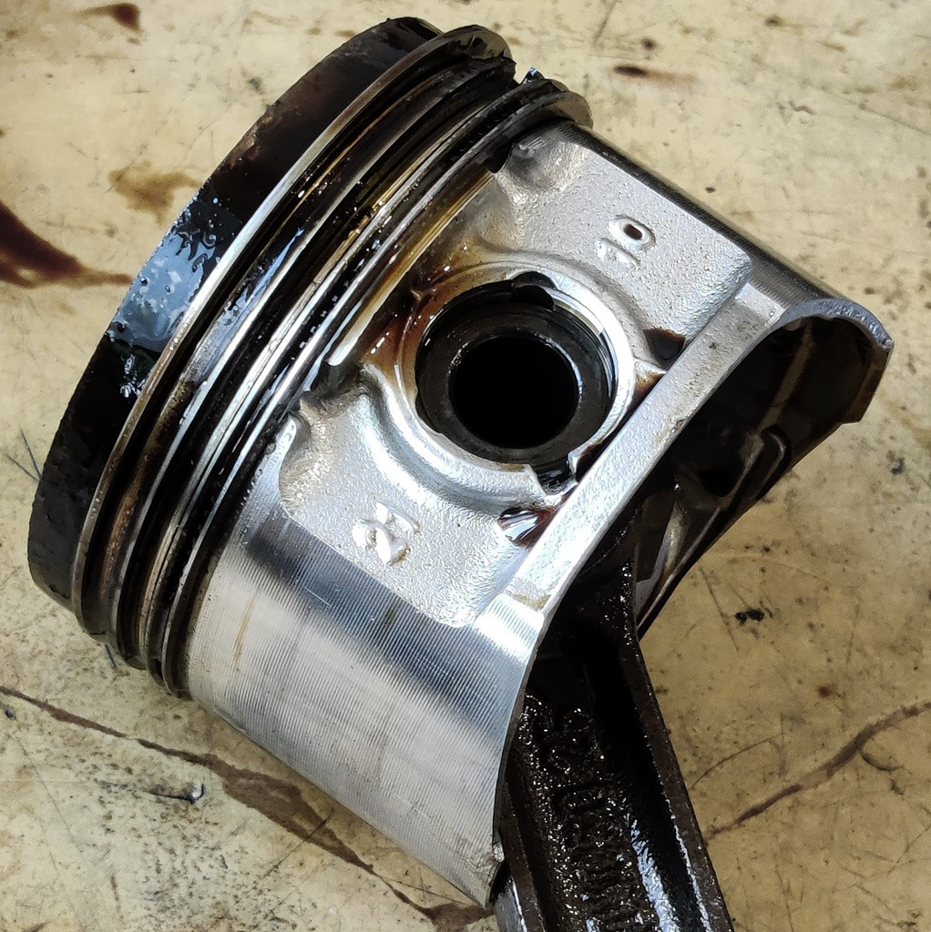

Обрати внимание на отложения внутри маслосъемного кольца.
Вот такие отложения отлично со временем забивают маслосъемные кольца с мелкими отверстиями.
Я бы забраковал это масло по высокотемпературным отложениям, а на тестовом стенде поменял бы кольца с большими прорезями на кольца с мелкими, что бы быть "ближе к народу". При этом отложений на юбке поршня как бы нет, но толку от этого тоже нет.

RandomXP, нет там ни каких отложений вообще...
Масло при разборке. Жидкое масло...

абсолютно нормальные маслосъёмные кольца, даже с телефона смотрю и то видно. То жидкое масло в зазоре,по блеску и натяжке пленки видно

RandomXP писал(а): ↑25 окт 2022, 14:38 видимо поршень не помыли от масла.
Написал
mvg писал(а): ↑25 окт 2022, 06:33после вскрытия
слова сразу после вскрытия не хватает...
Извиняюсь...
Дрыгаетль разбирают на каруселях... Масла не деталях достаточно...
И канавка и само маслосъемное кольцо чистые...
Я думал, ты на другое внимание обратишь... ;)

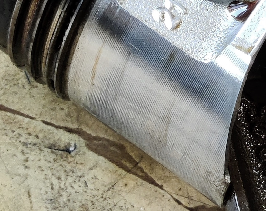

mvg писал(а): ↑25 окт 2022, 16:48 Я думал, ты на другое внимание обратишь...
Например на износ хона и поршня - пятнистость прям.
Я такое на моторах Форд и Вольво видел.
Если это опять не дефект фото/моего монитора))

RandomXP, да нет...

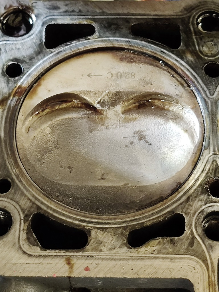

Донышко поршня со стороны КС. Почти 240 часов ... Я такое видел впервые.
Юбка поршня тоже... Обычно с натирами.

mvg писал(а): ↑25 окт 2022, 17:54 Донышко поршня со стороны КС.
такой же результат на Купере - если масло не гадит в камере сгорания - будет именно так.
Но на Купере просто нет стандартного пакета присадок.
Вероятно в этом масле тоже какая то наша разработка, а не стандартный пакет от зарубежных поставщиков. Угадал?
