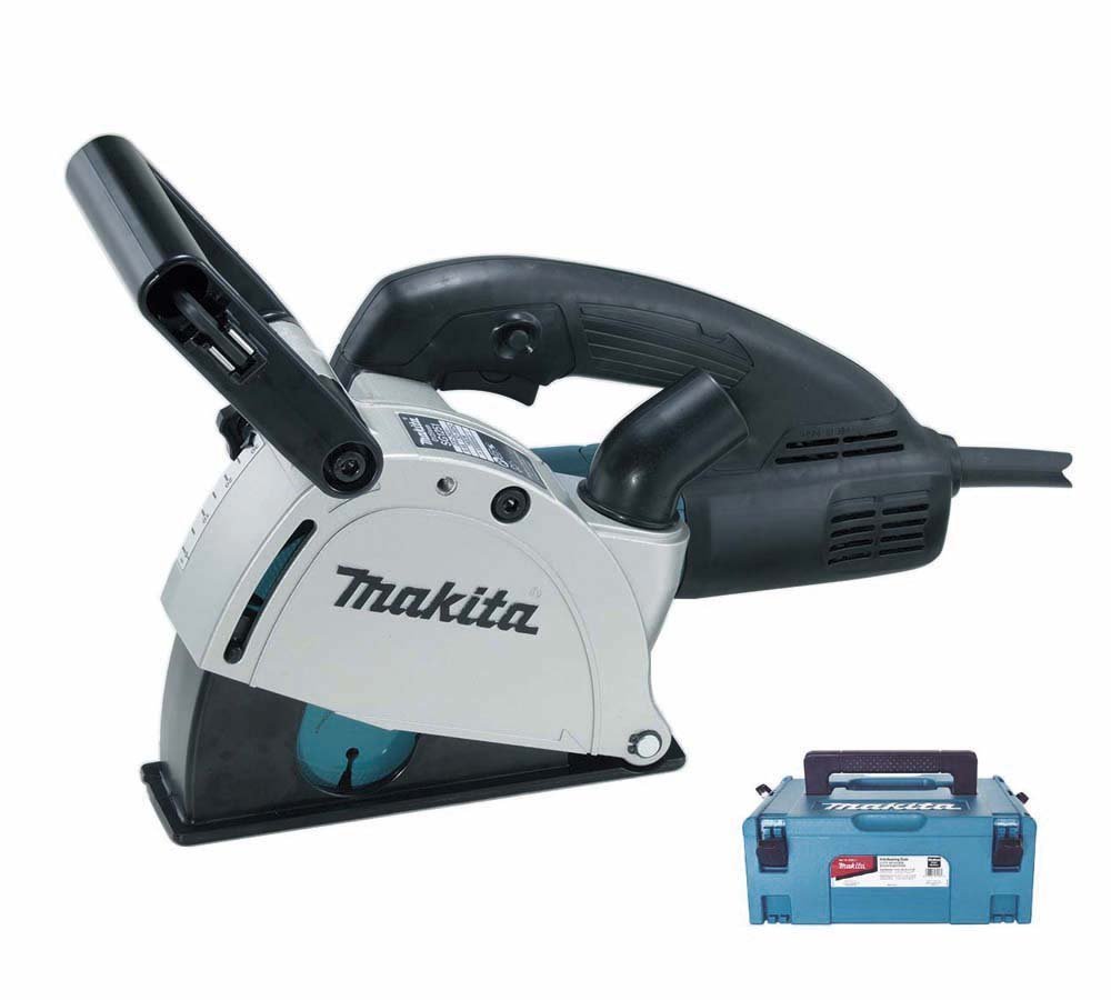

Отправлено спустя 45 минут 53 секунды:
Вот таким аппаратом штобить удобнее всего. Быстро, глубина регулируется, и два диска выпиливают сразу штробу. Только отковырять потом серединку .
Makita_twin_wall _grinder.jpg (54.67 КБ) 4973 просмотра

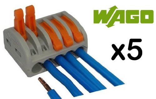

а как лучше делать сростку проводов ?
вот так вполне качественно ?
вот эти зажимы не внушают доверия
или может вообще не так ?

Wago отлично справляется, до 25А ток держит. Просто имеет слабость, кончики проводов должны быть разделанны аккуратно, прямо, и быть одинаковой длины, обычно около 1 см - 1.2 см . Лучше покупать оригинальные Wago. Винтовые клеммы я использую только для многожильного провода, и там где небольшие нагрузки и это предусмотрено производителем, например в светильниках.

Gubkin писал(а): ↑01 фев 2018, 14:57 а как лучше делать сростку проводов ?
Облудить концы, скрутить и еще раз облудить - самое надежное соединение. Вот эти клеммники на винтах надо протягивать, если придерживаться правил. Уж лучше "ваги", но не на большую нагрузку.
лучше никак - отдельные проаода от автомата и ответвления от них (без разрыва) на розетки/выключатели менее толстым проводом
чем именно в коробках делать ответвления пусть знающие люди посоветуют
