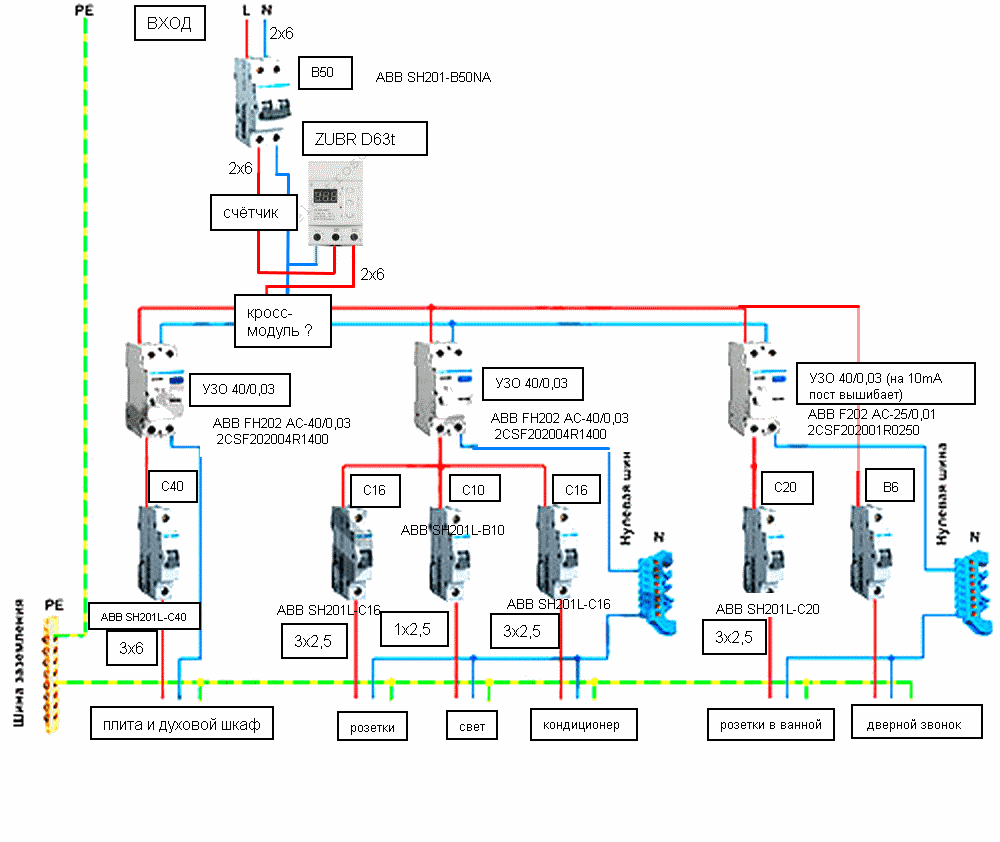

Gubkin писал(а): ↑31 янв 2018, 12:32 хватит УЗО и автоматов ?
нормальное УЗО долно рубить и землю
только они недешёвые очень (дешёвые - дифавтоматы, что не одно и то же), так что я бы соклатил их количество
на котлах, кстати, свои УЗО обычно есть, возможно и на другой кухонной технике тоже
Отправлено спустя 9 минут 54 секунды:
На свет 2х1,5 провод
на кондее смотри максимальнуюмощность, эти падлы в жару имеют войство её превышать :)

Гена, 1 фаза конечно, откуда 3 в доме )
Roadrunner писал(а): ↑31 янв 2018, 13:49 Ввод 230 В, так.?На вводе у тебя что будет, 63А автомат двупольный, или это всё таки рубильник ?
автомат, 230, всё в квартире
Roadrunner писал(а): ↑31 янв 2018, 13:49 и в конце стоять будет С50
OK, заменю вход на B50 (C50 нет у ABB)
Roadrunner писал(а): ↑31 янв 2018, 13:49 отдельный кабель на эту розетку, отдельный узо с 30 мА
для влажных помещений же рекомендуют 10 mA, на схеме как раз под него отдельное УЗО
Roadrunner писал(а): ↑31 янв 2018, 13:49 Сушка отдельная планируется ?
нет
Roadrunner писал(а): ↑31 янв 2018, 13:49 8. Защиту от переняпряжения будешь монтировать?
на схеме есть реле напряжения ZUBR D63T

Roadrunner писал(а): ↑31 янв 2018, 13:49 Те, с которыми я сталкивался, даже индукционки, вполне себе работают на 25А
а на эту же линию нельзя навесть кухонные розетки?
Roadrunner писал(а): ↑31 янв 2018, 13:49 Кабель 3*6 недостаточен по сечению на 63А
Roadrunner писал(а): ↑31 янв 2018, 13:49 не усложнять жизнь, взять гибкий типа ПВ-2 , и обжать кончики штифтовыми наконечниками
плюсую!
Roadrunner писал(а): ↑31 янв 2018, 13:49 Где будет стиралка? В ванной? Тогда туда С20
если там не будет котла и сушки, то и 16 А за глаза - они меньше 2 кВт почти все

Gubkin писал(а): ↑31 янв 2018, 15:18 для влажных помещений же рекомендуют 10 mA
10 будет постоянно срубать, надоесть и заменишь на 30
Отправлено спустя 29 секунд:
GReY писал(а): ↑31 янв 2018, 15:33 а на эту же линию нельзя навесть кухонные розетки?
неправильно это

Others писал(а): ↑31 янв 2018, 15:34неправильно это
пнимаю, что не по феншую, но в чём именно загвоздка?

по нагрузке посмотрел "Варочная панель" 6600 Вт + "Духовой шкаф" 2800 Вт = 9400 Вт
Это ток 42А
А 6 мм2 держат 46А .... норм, проходит
Только автомат надо заменить на C40
всё верно ?

Gubkin писал(а): ↑31 янв 2018, 15:52 по нагрузке посмотрел "Варочная панель" 6600 Вт + "Духовой шкаф" 2800 Вт = 9400 Вт
Это ток 42А
Закладывай в запас минимум 1/4 мощности от потребителей

Gubkin писал(а): ↑31 янв 2018, 15:52 А 6 мм2 держат 46А .... норм, проходит
зависит от длины :)
Gubkin писал(а): ↑31 янв 2018, 15:52 автомат надо заменить на C40
думаю да - крайне маловероятно, что оба девайса будут потреблять максимальный ток одновременно
Электропроводка в квартире
#40
Gubkin писал(а): ↑31 янв 2018, 15:52Это ток 42А
При одновременной работе на полную мощность всех конфорок и духового шкафа. Ты как это себе представляешь?

veles писал(а): ↑31 янв 2018, 16:03 Ты как это себе представляешь?
ну для подстраховки, всякое может быть, вдруг ты и боззон в гости приедут
версия 1.1
подправленная
так лучше ?

Gubkin писал(а): ↑31 янв 2018, 16:10так лучше ?
ток автомата должен быть меньше тока УЗО

1. Какова разрешённая установленная мощность будет на данный объект ? В 99% случаев от этого надо танцевать . 230 В , сколько ампер и (или ) киловатт будет в договоре.
2. Счётчик будет стоять в квартире. Это не коммерческий учёт (гор электросеть) , а так, для себя , получается ? Т.е. хозяин оплачивает застройщику (кооперативу), а те - в город?
В группу на вводе не рекомендую, хотя криминала сильного нет . На освещение кабель 3х1.5 мм2. Также, на освещение достаточно автоматов В группы.
С 40 на плиту точно не нужно. Кабель главное проложить корректного сечения. Плиту и духовку, если электрическая, я советую разделить на два автомата , условно 25 и 25 А, или 32 и 25 если так спокойнее на душе. И, проложить от щита два (!) отдельных кабеля .
Не даёт мне покоя "кросс модуль". Что это? Простая гребёнка ? Или, ты хочешь комбинированный клемник перед автоматами? тогда и 36 модульного щитка не хватит. В идеале, в уже готовом щите (скомплектованном) должно оставаться 3-5 единичных модулей запаса , для свободной вентиляции, охлаждения, и возможности разобрать концы аккуратно, без страшных перегибов. Также на случай, если что то передвинуть понадобится. У меня на 3х комнатную, с двумя туалетами и холлом, вышел 60 модульный ... Но это я
По подбору сечения проводника. Есть негласное правило, при рассчёте допустимого максимального тока постоянной нагрузки, там где он может отличаться от единовременного пикового тока нагрузки , номинал проводника выбирать по пиковому, и брать следующий по таблице, после соответствующего. В строительстве магистральных сетей выбирают 2 , 3 и 4й номинал, в зависимости от длины линии и типа защитного устройства. Я бы ошиновку данного щита, в том числе перемычки между рядами, если будут выполняться проводом, делал бы 10мм2 . И ввод, соответственно . До 16 мм2 в автоматы лезет вполне себе легко, далее - сложности. В рядах , автоматы соединять гребёнкой, я так полагаю.

Roadrunner писал(а): ↑31 янв 2018, 16:42 Какова разрешённая установленная мощность будет на данный объект ?
пока ХЗ
Roadrunner писал(а): ↑31 янв 2018, 16:42 Это не коммерческий учёт (гор электросеть) , а так, для себя , получается ?
для учета коммерческого
Roadrunner писал(а): ↑31 янв 2018, 16:42 Простая гребёнка ?
ну да... в виде отдельной коробки. Я тоже думаю лишнее )
Roadrunner писал(а): ↑31 янв 2018, 16:42 вышел 60 модульный
я смотрю на 2-х диновый с 24 модулями
