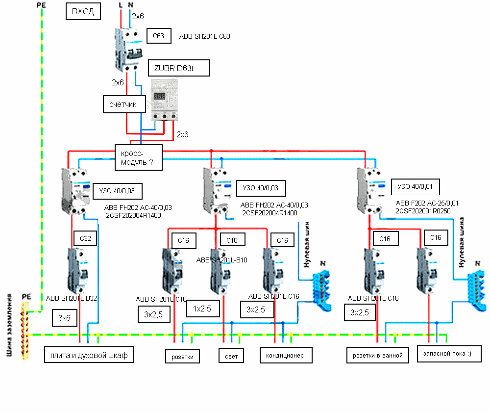

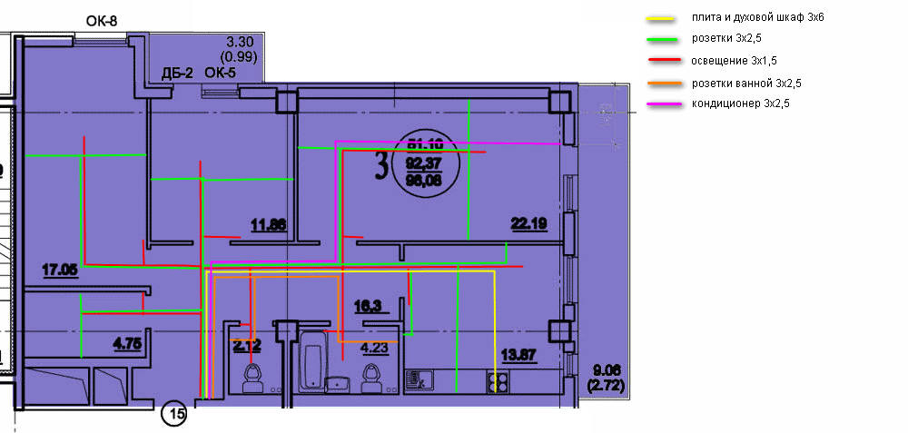

ну нарисовал так, покритикуйте
на розетки в ванной своя ветка и УЗО на 10 mA
итого 5 цепей
контактор я так понял не надо, лишний наворот для отключения нуля
хватит УЗО и автоматов ?
по фирме кроме ABB ничего смотреть не буду, судя по советам
Донецкие реле напряжения Zubr (в РФ наоборот Rbuz) немного смущают. Есть что получше ? ))
схема проводки.png (76.61 КБ) 3197 просмотров
схема электр.png (96.85 КБ) 3189 просмотров

Ввод в квартиру 380 v 3 фазы? Судя по схеме, везде 1 фаза.

Gubkin, сразу оговорюсь , теперешнего стандара что в силе в РФ я не читал. Учился по старому ПУЕ , и современным EN/BS .
За схему - твёрдый зачот . Наглядность присутствует
Далее.
1. Ввод 230 В, так.?На вводе у тебя что будет, 63А автомат двупольный, или это всё таки рубильник ? Где стоит, в квартире , или на площадке? Вобщем, если и вводной , и счётчик - на лестничной площадке, да и вообще, на линии от счётчика до "кросс модуля " нет защиты в данном варианте. Так что, автомат нужен, после счётчика и до начала распределения по группам . Напрашивается С50А, но, не совсем по фен-шую, хотя и практичнее. По фен-шую нужно поставить С40
2. Кабель 3*6 недостаточен по сечению на 63А, пусть даже и на короткой дистанции, и в конце стоять будет С50. Нужен кабель 10 мм2 . Или, провод. Если для прокладки стеснённые обстоятельства, не усложнять жизнь, взять гибкий типа ПВ-2 , и обжать кончики штифтовыми наконечниками. Нужны примеры - скину.
3. Плита потребует 32А на вводе? Я не видел ту , что ты выбрал, ну или выберешь. Те, с которыми я сталкивался, даже индукционки, вполне себе работают на 25А . Но, это не принципиально. Сечение оставляем 6мм2 на эту группу.
4. Где будет стиралка? В ванной? Тогда туда С20 ( или В20) автомат, отдельный кабель на эту розетку, отдельный узо с 30 мА . Или, для уменьшения схемы , я бы оставил один 30 мА узо на ванную, и на розетку для фена/бритвы, и на группу на стиралку. Сушка отдельная планируется ?
5. Розетки кухни - холодильник, посудомойка, чайник рекомендуется монтировать на отдельные группы, т.е. и отделять автоматами, и кабельной линией. Я делаю такой монтаж без коробок, "лучами": прямой кабель от щитка до розетки потребителя, ну или максимум один шлейф на группу , т.е. получится две розетки на один автомат. Розетки на поверхности кухни, для тостера , прочих приборов, вывод на вытяжку, телек над холодильником, можно объединить. Вообще, я бы крайне рекоммендовал прокладывать всё прямыми линиями, на розетки , без промежуточных распределительных коробок.
6. Нужен отдельный автомат В6 на дверной звонок, отдельный В6 на блок сигнализации/видоноблюдения/домофона в дверь- если будет. Дверной звонок особо подчёркиваю, они часто перегорают вииду некачественного исполнения. Эти автоматы без узо.
7. Если что то на балкон/лоджию поведёшь, то тоже отдельной линией. Без узо, будет "шить " всё время . И, кондиционер можно подключать без узо, кондишки очень часто дают неверный "сигнал" на узо, и также может быть проблема в эксплуатации. Их можно подключать так, ибо внутренняя кассета имеет класс защиты 2 - "квадрат в квадрате", нет потенциально опасных токопроводящих частей в доступе, всё скрыто за пластиковым корпусом. А наружний блок недоступен для человека , ну или должен быть недоступен в нормальных условиях. Да , по гейропейскому стандарту, наружний блок перед вводом кабеля от щита должен иметь отключающее изолирующее устойство, для проведения сервиса, т.е. схема выглядит - автомат в щите - кабель на наружний блок- рубильник перед вводом. Как в РФ, не скажу.
8. Защиту от переняпряжения будешь монтировать? Сейчас это по правилам не требуется, но всё больше и больше клиентов ставят. В горсети что то крякнет, и погорят все электронные блоки , к примеру. У меня лично при таком косяке ( с главного домового щита пришло перенпряжение - плохой ноль был) сгорели мозги у нового холодильника - плата. И две зарядки от лаптопов.
Отдельными жилами я бы не заморачивался прокладывать линии, это архаизм. Хороший кабель, всё промаркировать и в щите, и в розетке . Линии подштукатурные замерить и зарисовать, с привязками от углов/дверных проёмов/ потолка/окон.
Те, кто не маркируют кабельные линии, после смерти попадают в отдельный котёл с жидким свинцом. Шутка .
Вобщем, прочти. Если что, спрашивай, ответим по возможности.
