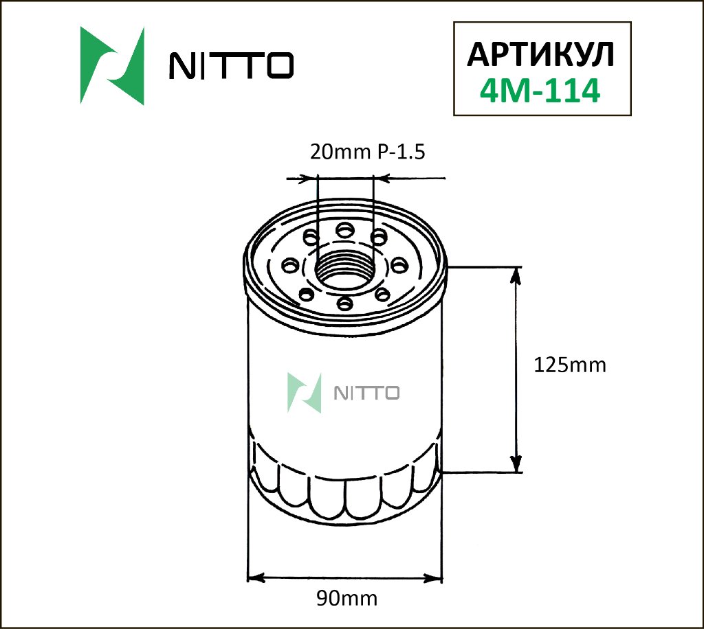

Всем добрый день.Ребята,скажите пожалуйста информацию по фильтру Nitto 4M-114.Интересует наружный диаметр прилегающей прокладки.Или если подскажите где посмотреть.

Jet998 писал(а): ↑12 окт 2019, 11:50Nitto
Только такие картинки.

Сообщение Jet998 »
Спасибо большое.У меня такие картинки есть.

Сообщение Инженер_Гарин »
Jet998 писал(а): ↑12 окт 2019, 14:31есть
Ну остаётся только смотреть аналог от VIK, например, его картинок больше. По фоткам резинка там практически по внешнему радиусу

Сообщение АСаныч »

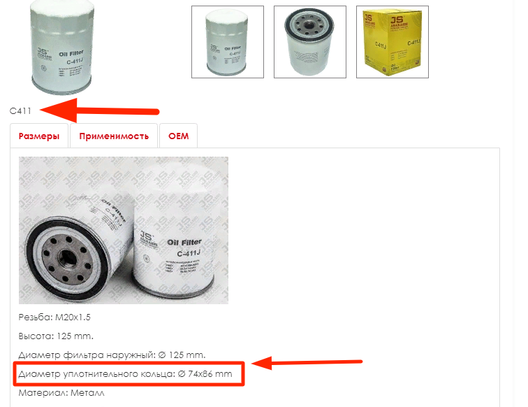

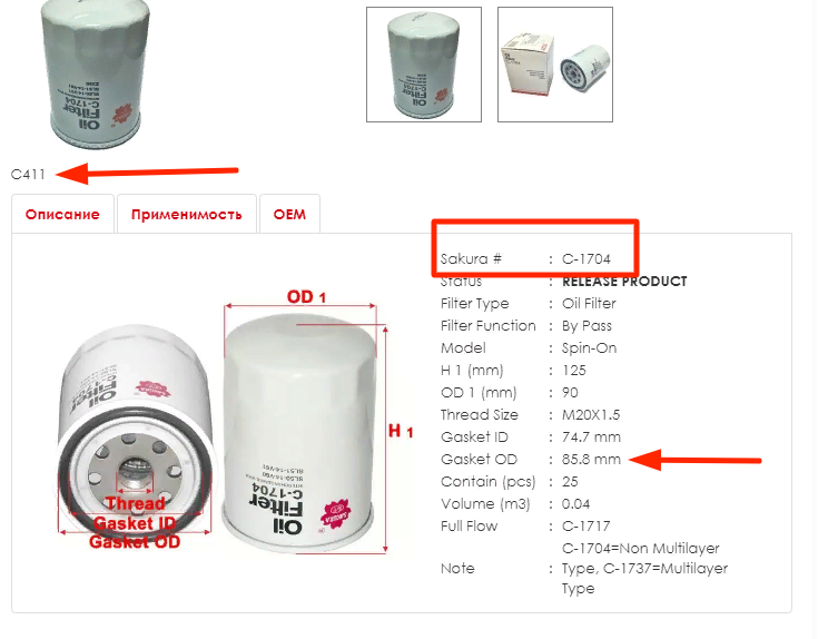

Jet998 писал(а): ↑12 окт 2019, 11:50 Интересует наружный диаметр прилегающей прокладки.Или если подскажите где посмотреть.
Инженер_Гарин писал(а): ↑12 окт 2019, 15:01 Ну остаётся только смотреть аналог от VIK, например, его картинок больше. По фоткам резинка там практически по внешнему радиусу
У VIC тоже не очень с размерами прилегающей пркл. Даже в кроссе указаны размеры фильтра, не прокладки. Может так поможет скан, ссылки на аналоги.http://sumo-east.ru/oil-filter-thread/js-asakashi-c411j http://sumo-east.ru/oil-filter-thread/sakura-c1704 В сканах стрелками обозначил.

Сообщение Jet998 »
АСаныч писал(а): ↑12 окт 2019, 21:49 У VIC тоже не очень с размерами прилегающей пркл. Даже в кроссе указаны размеры фильтра, не прокладки. Может так поможет скан, ссылки на аналоги.http://sumo-east.ru/oil-filter-thread/js-asakashi-c411j http://sumo-east.ru/oil-filter-thread/sakura-c1704 В сканах стрелками обозначил.
Спасибо большое.

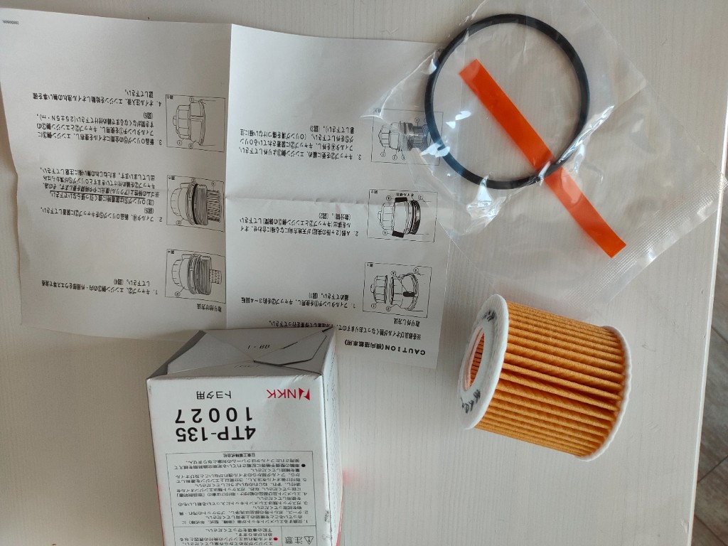

Добротно, красиво, аккуратно, недорого. 4tp135 для тойоты.
