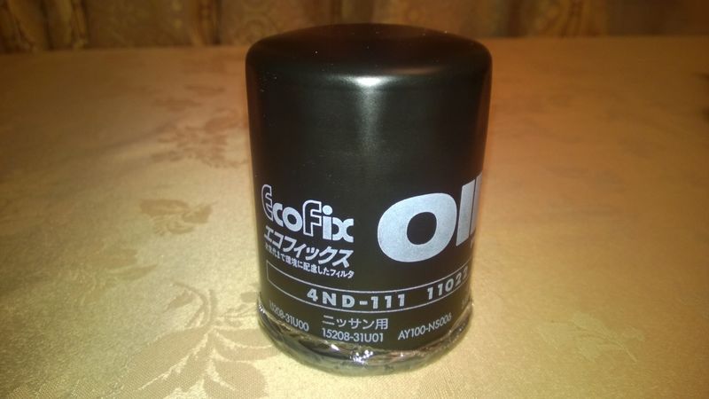

Несколько раз покупал фильтры этой компании.
Что всегда приятно удивляло, на сколько аккуратно они сделаны. Металл толстый, ровный, никаких заусенцев. Уплотнительная резинка круглой формы, уже промазана. Фильтрующий элемент уложен очень плотно и ровно. В общем, качество прет отовсюду. Противодренажный клапан мягкий.
На фото фильтр 4ND-111

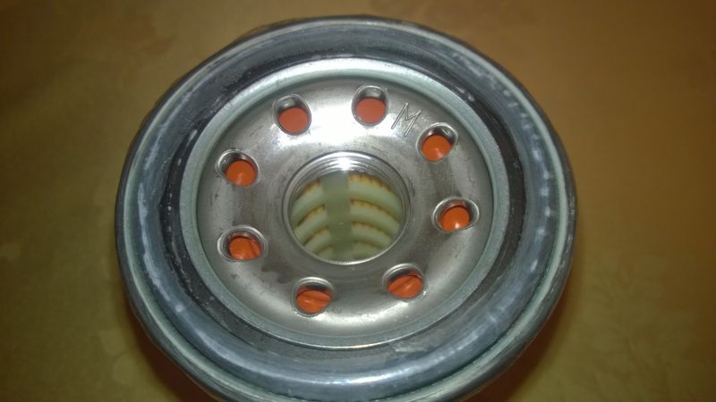

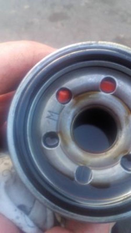

Масляные фильтры NITTO (Япония)
На форуме китайских авто Дунгфенг приключился трабл с фильтром NITTO 4М-117. После пробега зимнего на нем 2000 км на Петро канаде полусиньки, начала гореть масленка при запуске, человеку посоветовали заменить фильтр, вот что он обнаружил при снятии
Вот теперь гадай порвался он без проблемно для мотора или все-же что-то могло попасть от клапана в магистраль. Блин, напрягает, то что уже типа "идеальным" брендам доверять нужно с опаской. Хотел мужик крутой фильтр и заочно типа суперкачественный попробовать после гудвилов всяких, ну и опять вернулся на презренный 513 гудвил серии HQ. Вполне допускаю, хотя и с долей скепсиса, что это один случай, но как-бы всеравно не айс.

Какие могут быть причины такого явления?
Сам на нитто, только серии есо.

Видимых и объяснимых никаких причин нет. Залил на зиму Петроканаду суприм 5-30 и заменил фильтр на Нитто, это все монипуляции которые были проведены с мотором. До этого лилась типа синька и фильтр гудвил OG 513HQ, если мне память не изменяет. Просто по ходу тенденция такая....
P.S. С такими же траблами сталкиваются на Fram PH5317 на некоторых моторах, вроде мицубах и маздах. Так, что по ходу тенденция хреновая начинает прогрессировать.
