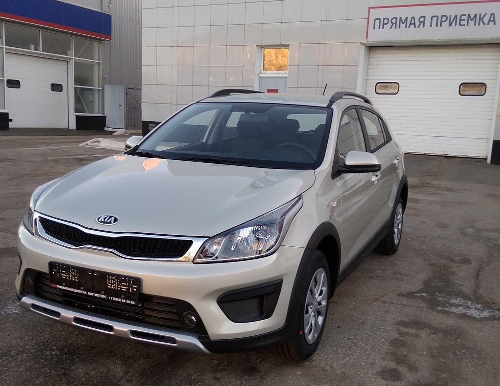

#225
Сообщение гвардии майор »
Booth писал(а): ↑04 дек 2019, 17:13 Еще не взял а уже масло планируешь
Уже взял! ;)
Вот:
