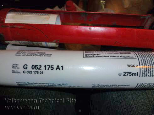

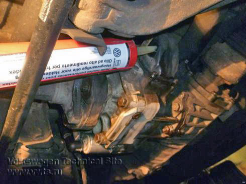

Чот побери, а ведь это хороший способ.
немцы плохого не придумают :)
Есть масло в муфту Haldex под номером VAG G 052 175 A1
продается в тубах
намного надежнее будет всяких шприцев
