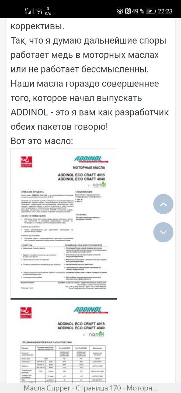

я бы не был так категоричен. По патенту, что во 2м сообщении темы немецкий Addinol выпускает 2 вида масла для дизелей судов и тепловозов. Видимо педантичных немцев не очень устраивает один лишь традиционный цинк и фосфор :D
И зачем им понадобилась медь :?

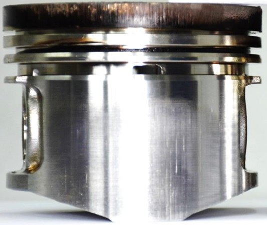

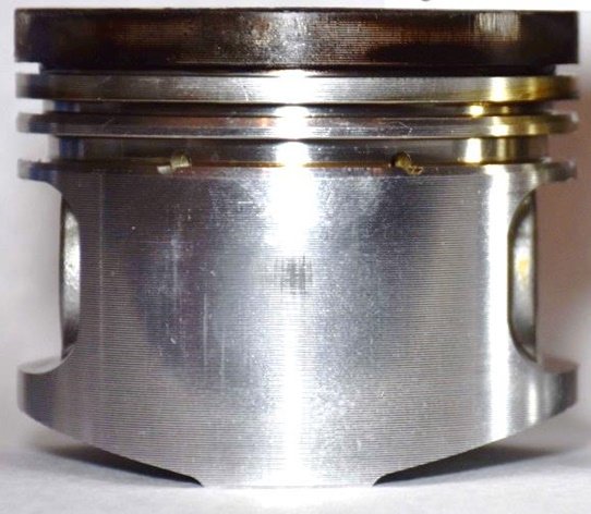

RandomXP писал(а): ↑14 июн 2020, 12:55 Вы испытываете масла в очень жестких условиях, как я помню.
Небольшие вертикальные натиры будут на любом моторе.
При этом хон остается на месте
Не исключено, что их природа одинакова. При более длительных, в разы, испытаниях могут появиться более серьезные повреждения..., в т.ч. и на более прочной (твердой) поверхности.
Есть две области - до и ниже колец...
Я бы не оставлял без внимания замечания
Booth писал(а): ↑12 июн 2020, 12:23 но и полагаю в большей мере от качества топлива
Несмотря на язвительность, он, возможно, дело говорит...
Правда
Booth писал(а): ↑12 июн 2020, 12:23 Для всех остальных не подверженых проблемам задиров, хватает стандартных масел.
"Задиры" есть у всех, но не у всех они значимые...

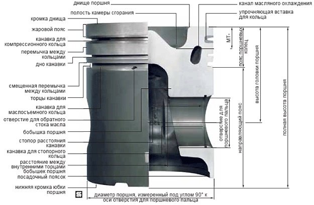

mvg писал(а): ↑14 июн 2020, 01:00 Не правильней ли, для начала, разобраться с физикой механических повреждений поверхности?
Не могу и скорее не буду утверждать по части топлива, а лишь предлагаю обратить внимание на жаровой пояс.
Что оставляет борозды на поверхности жарового пояса и на юбке?
