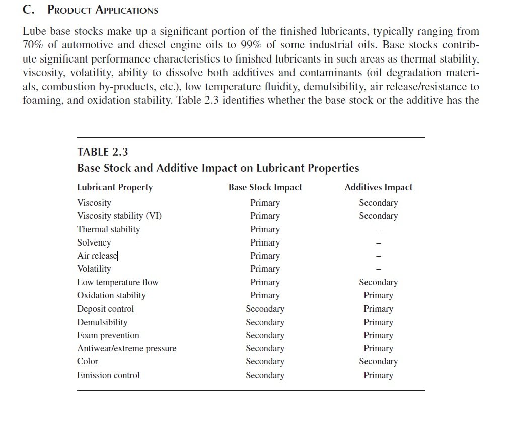

Документ от Мобила
Lubrication FundamentalsThird Edition, Revised and ExpandedDon
M. Pirro| Martin Webster| Ekkehard DaschnerPirroWebster
у нас в бюллетенях есть...
И вот что пишет Мобил по поводу базового масла и влияние его свойств на товарные масла
Характеристики базового масла
Base Stock.jpg (114.86 КБ) 8458 просмотров
т.е такие характеристики как
Thermal stability
Solvency
Air release
Volatility
ты никакими присадками не выправишь, все остальное можно подправить...

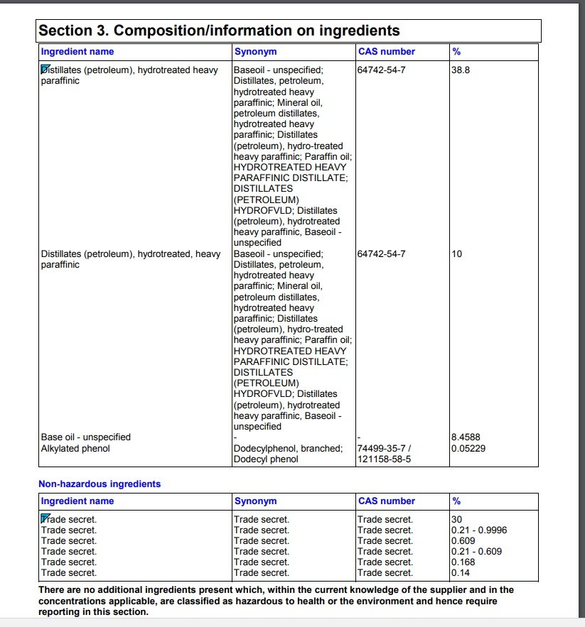

Бозон Хиггса писал(а): ↑16 авг 2018, 12:39 Всё, твои догадки - бред.
Бред не бред, берем открываем
Castrol Vecton Fuel Saver 5W-30 E6/E9 468528 Korea South English (GB) 30 May 2018 N/A MSDS
и видим
MSDS Castrol Fuel Saver 5W-30 South Korean.jpg (125.99 КБ) 8431 просмотр
дальше большого ума не надо :)
Оценка термостабильности масла по его FP и NOACK
#30
Vadim_Mk писал(а): ↑16 авг 2018, 13:31и видим
ну давай расшифруй что ты тут видишь. Я вижу тут 38+10+8.45 = 57% маловязкого кряка 4 или меннее сст при 100 градусах. И ? дальше что ? Где доказательства что тут нет кряка 10 сст при 100, например или 8 сст? где еще 40% базовых масел ?
Vadim_Mk писал(а): ↑16 авг 2018, 13:31 большого ума не надо
если его нет то это не значит что не надо :D . Нихрена ты тут не увидишь и нигде не увидишь. Ознакомился бы с темой что я дал ссылку и принял бы всю тщетность бытия. Вместо этого ерундой занимаешься
